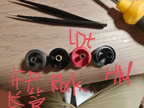

我之前ldt绿波,管长27,IFP的60气缸,缸头推嘴三通也是IFP,18比没切,80卷毛(特战家),这个配置理论上是合理的,但是跑分才60左右,那会就很纳闷了
后面升级了rock v2波,缸头推嘴是他家特规自带的,13比切2,三通管子没变,换了70缸的情况下,95卷毛才能把跑分维持在75-80
天梯拍头一直都是卤蛋的
两次经过我本人和很多水友的检查,动/静态气密一点问题都没有,手堵内管扣单发气密非常好,蛋都是主流牌子的磨砂7.2-7.3左右
总结按照目前的主流搭配和内改方案,我这两次跑分都是明显低于同配置标准的,当地技师和经验高的玩家都一头雾水,想询问大佬们我还需要检查或留意哪些地方
后经过楼主亲测,缸头内径对跑分的影响极大,图里是楼主手里的几款缸头,最小的是IFP长宽,只有2.8mm,而HM家的大流量款居然有5.2mm左右,ldt为4.2mm,rock为3.8mm,同配置的情况下这几款跑分在55到100不等,各位在自组时可以特别留意下这点,希望能帮助到一些朋友,同时感谢评论区各位大佬的指点

看了不少评论,貌似ifp的缸头推嘴就是比ldt的跑分低。。

ifp缸头推嘴,尤其是灰色那款,跑分确实低

 楼主| 发表于 2025-4-18 14:40:57 来自手机 | 显示全部楼层
好像是的呢,好多都推荐买那个绿色短款的,说是气量更大点

你好,我的也是ifp缸头 灰色的 跑分也和你说的一样,就60出头 80气缸80簧

兄弟,我觉得你这百分之95是ifp缸头的原因,你是不是也用的ifp灰色那款,我之前80气缸80簧31内管 这配置也合理,但是初速就53 62之间徘徊极少数会到70,排查了很久也是找不到问题,今天换了HM大流量拍头,直接干到了74 79了。还是缸头的事情。ifp灰色缸头出气孔太小了。

兄弟,你要是也用的ifp缸头灰色那款,气密没问题的情况下,应该是缸头的事情,你换HM大流量拍头吧,你会感谢我的。☺️

灰色那个长管版,出气口太小了
