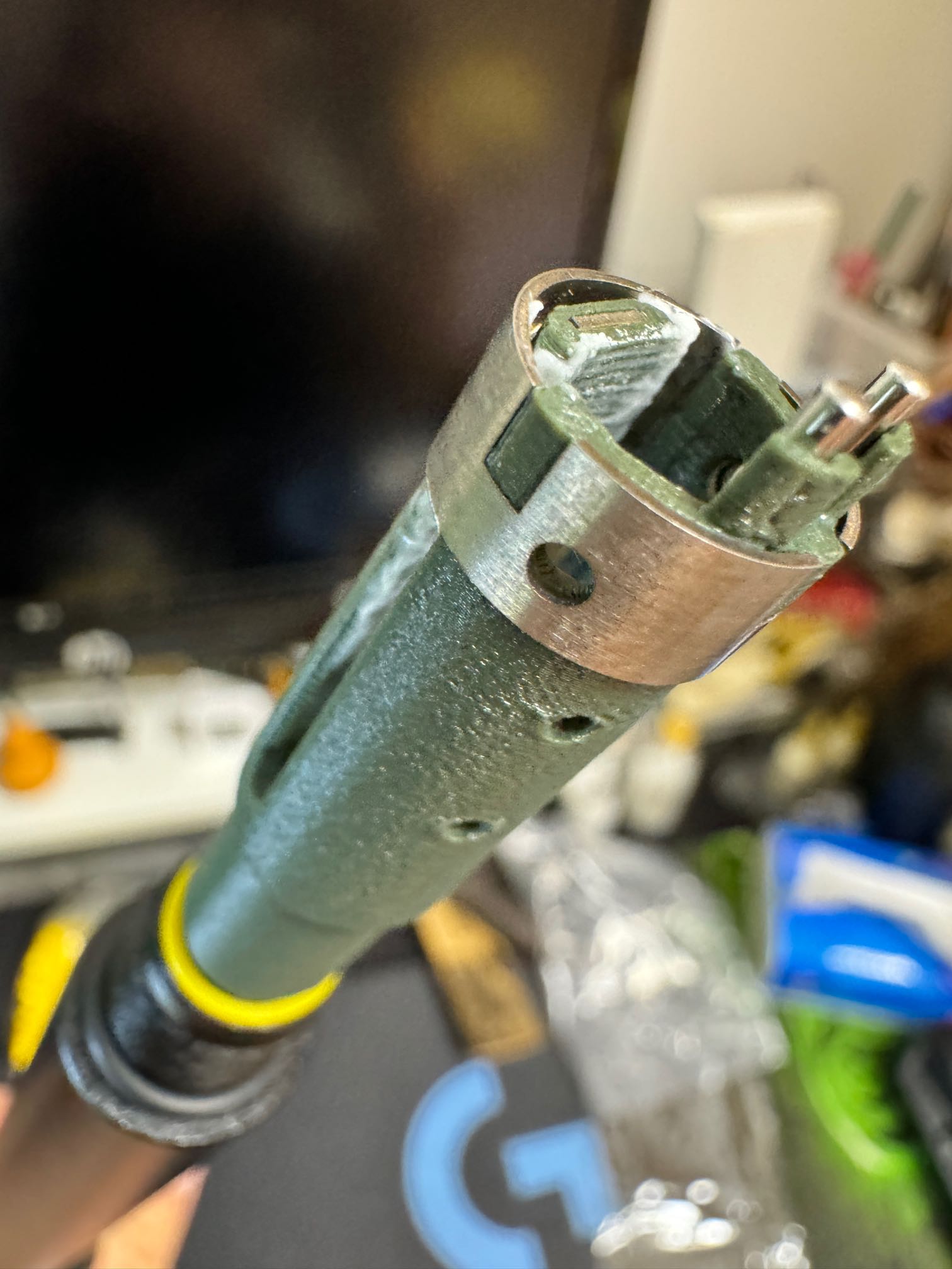

纯萌新,请教大佬两个问题 ,1.为啥这个旋打完后会有白色的像油一样的问题,是因为我换了推嘴吗,(换缸头推嘴的时候给缸头o 圈周围和拍头 o 圈上抹了点润滑油)2.为啥打出去的蛋会有几发向上飞走了。是哪里没调整好吗(换了缸头推嘴,拍头 o 圈,一体三通,内管)

蛋渣,旋压太下了,会往上飞,然后蛋抗压不行就碎了留渣

一,你用的超白或者是某家里乳白,磨砂会好一些,二,旋上面的螺丝拧太紧了,松一点再试试,记得一点点松,慢慢调

蛋屑或者润滑脂。平行发射向上飞的话还要看是多少米才开始向上飞,能有个15-20才向上飞基本不用调。还有楼上说的都对

蛋的均匀度不一样 你应该没筛蛋 有个别蛋弹道异常是正常情况

应该是上旋了

你涂的润滑油是那种很浓稠的吗

对,是有点浓的那种,但是涂的不是特别多,而且我抹匀了

不要用那么浓的会喷出来,用这种波箱专用的
