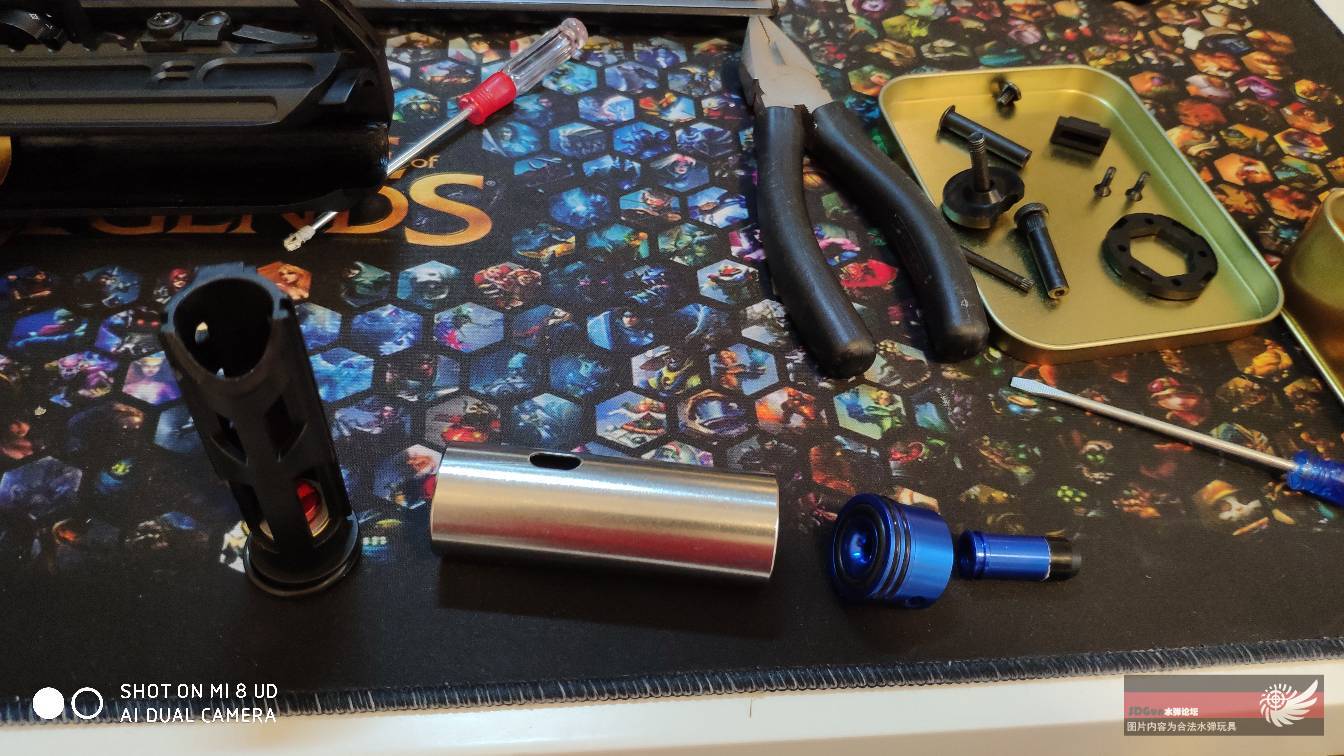

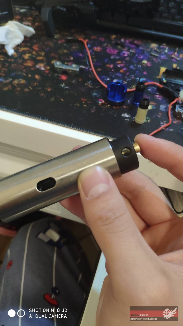

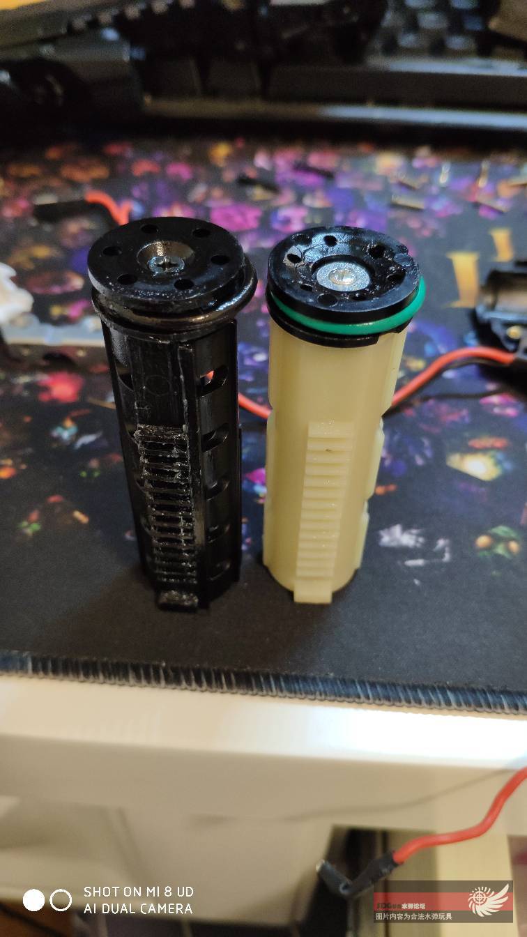

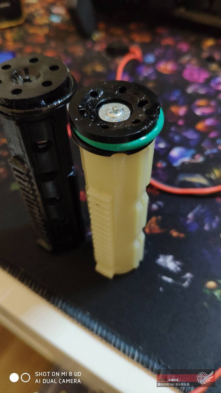

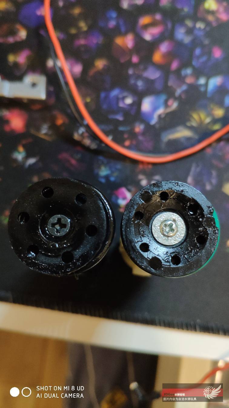

原厂拍头,居然可以顶到头。
白色原厂,就有两个缺口,感觉像是厂家故意这样的?还是?自己品吧。
换了竞技天梯,尼龙拍头,铝合金的缸头,推嘴。原厂60的气缸,我换成了50的,弹道稳些。

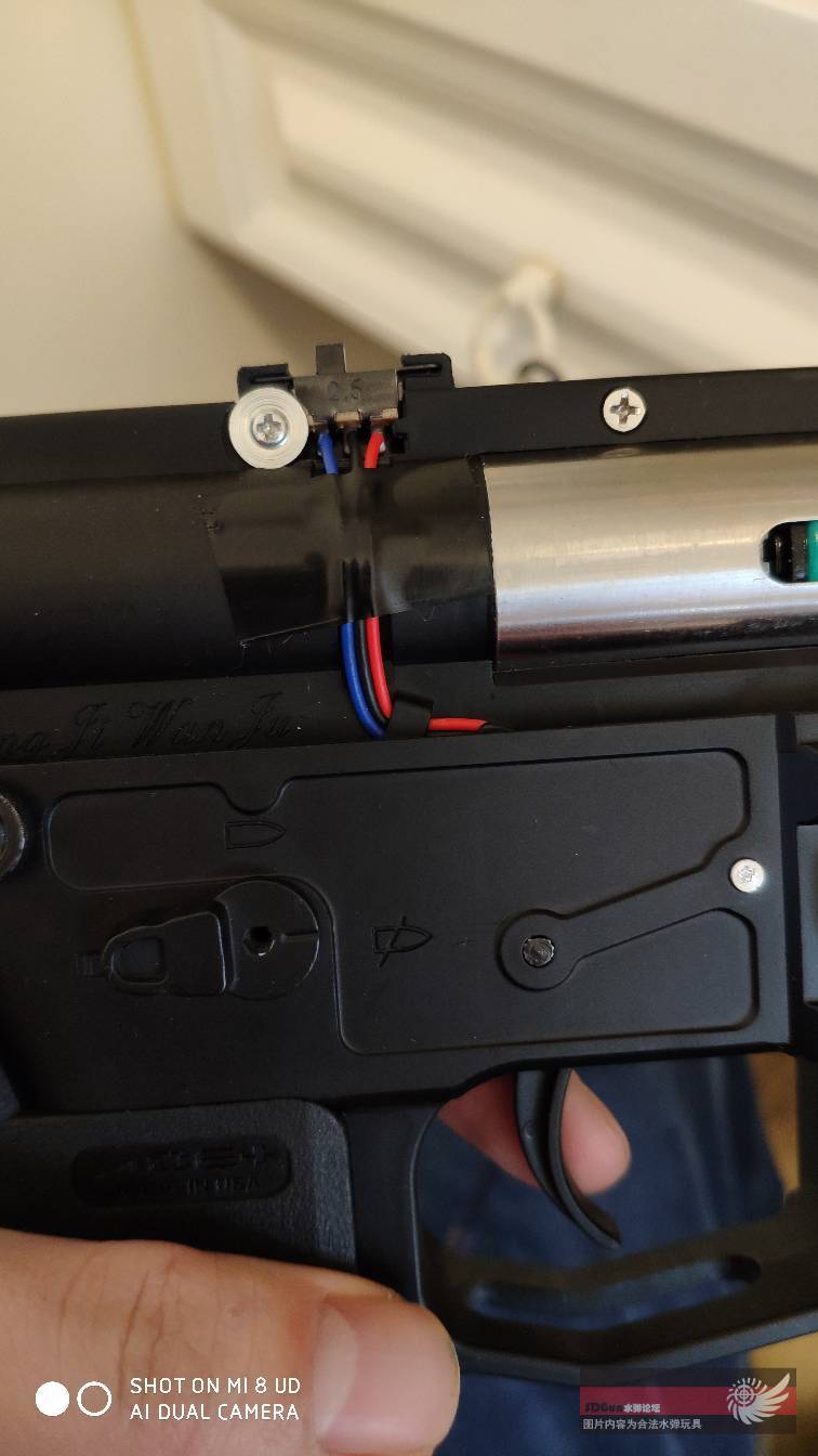

此处用电工胶带贴一下,防止拆盖容易把预供的线搞断,贴两层,如果不贴,机盖下个3-5次,就容易把这个线磨断。

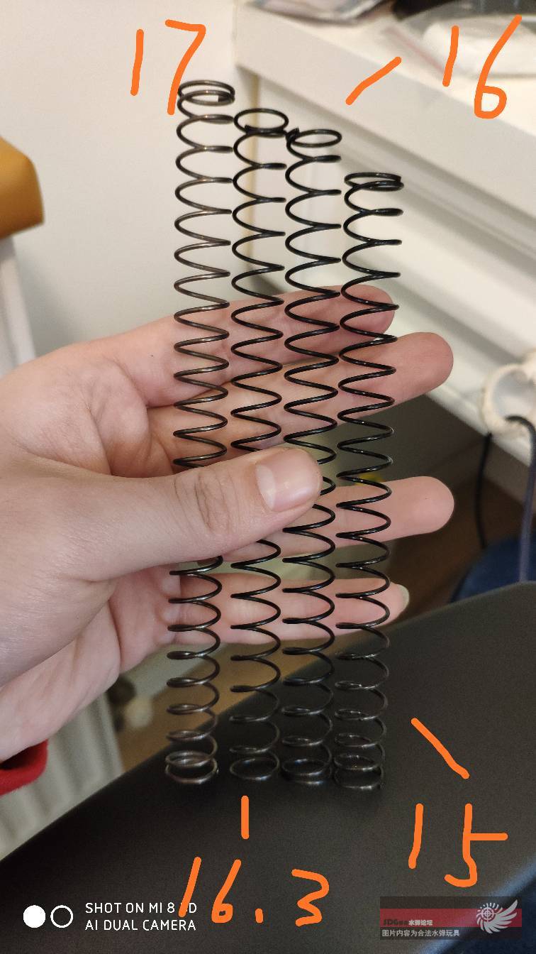

4个弹簧都是1.1的,第一个是原厂的,我换成了16厘米的,后来也试了15的,15的就别上了单发可以一次打2-3个子弹出去,偶尔还尿弹。16的我觉得也不怎么样,后来还是把原厂的换回去了。
目前弹道还行,还没有达到理想状态。有时间再调吧。

发表于 2020-4-29 01:23:45 来自手机 | 显示全部楼层
我的SLR也是拍头有缺口,初速只有50,换了个拍头,换了75的气缸,缸头和推嘴因为尺寸问题就没换,要换的话还得换拉桥。换完原厂弹簧初速70-75,弹道还不错,满足下场需求。

缺口应该是厂家故意的

故意的 我的也是这样

缺口防止倒吸的

这个小凹陷正常,丝毫不影响,故意设成这样的,别那么玻璃心

发表于 2020-4-29 08:54:08 来自手机 | 显示全部楼层
排头为两层,都有缺口,你可以通过转动其中一层,让他们的缺口不对齐,这个缺口是用来防倒吸的,我就是这么做,缸头缠几圈生料带,磨拉桥,加个上旋,现在稳得一批

发表于 2020-4-29 10:59:15 来自手机 | 显示全部楼层
我的slr也是,拍头漏气严重 ,直接换了天梯,金属拍头, 换了75的气缸 ,原厂内管是7.4的,我打磨了三通换了7.5的管加阻弹器 19.5cm左右 ,不加上旋初速在75左右  挺稳  ,弹簧试了两根   还是原厂的好

不是我玻璃心,是弹道惨目忍睹,和j12弹道有一拼

老三样简单弄弄,弹道就很好了

不应该啊,气密没做好吧。按道理应该82左右。

前两天扫齿了,拆出来又看了一遍,推嘴气密不太好,懒得搞了

气缸顶多配合鱼骨和内管的长度需要换气量的时候换。
