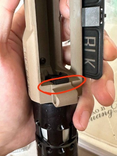

本人小白一个,第一次接触这个,自组了一把LDT的N4,用的ATM波,机匣部分都已经组好了,现在到了装两通死活就装不上了,两通买的铝合金的ATM的两通,但是装好外管跟上机匣,上机匣就死活扣不上销钉了,不上两通上机匣就很丝滑的套进去了,仔细看有公差,也不是很多,锤子也砸了上机匣,纹丝不动,也砸了销钉,也纹丝不动,感觉已经是完全顶到波了,所以不动,但是问了卖家,卖家说两通不用打磨,我问那我是哪里出的问题啊,就是装不上,他说“没问题呀”我说那真不用磨吗?他说“不用呀”翻来覆去就这两句话,本人也找了些攻略,不过好像确实太简单了,所以没人做这个攻略,现在上图求助各位大佬帮小弟看看,到底是什么问题,感谢,祝各位大佬端午安康。

波在下机匣同心没垫好,两通和波对不上

ATM波,波壳,你看看菊花下面的部位,有没有一字型的磕痕?红圈部位与波壳对应部位,有干涉!

波在蛋匣释放那边有个透明小零件是不是没垫

好,我看看,所以还是要简单磨一下吗哥哥

哦你外管装反了,这才是正确的

把波壳干涉部位用模型钳,做倒角

atm波前段有两个角要剪掉

你仔细看看这里是不是干涉机匣前端了,我把这个部位修了一下,就顺利按进去了,然后机匣扳机位置需要扩一下控,不然会卡扳机

牛逼啊大佬,我来试试,说实话没敢动波,就磨了下两通

谢谢哥,我试试,反正也是硬给砸进去了装上了,不过现在尿蛋碎蛋,可能就是没装好,打算试试你们的办法了,谢谢各位哥。

害,当时研究了好久,发现是这个地方卡住了

波前面要打磨
