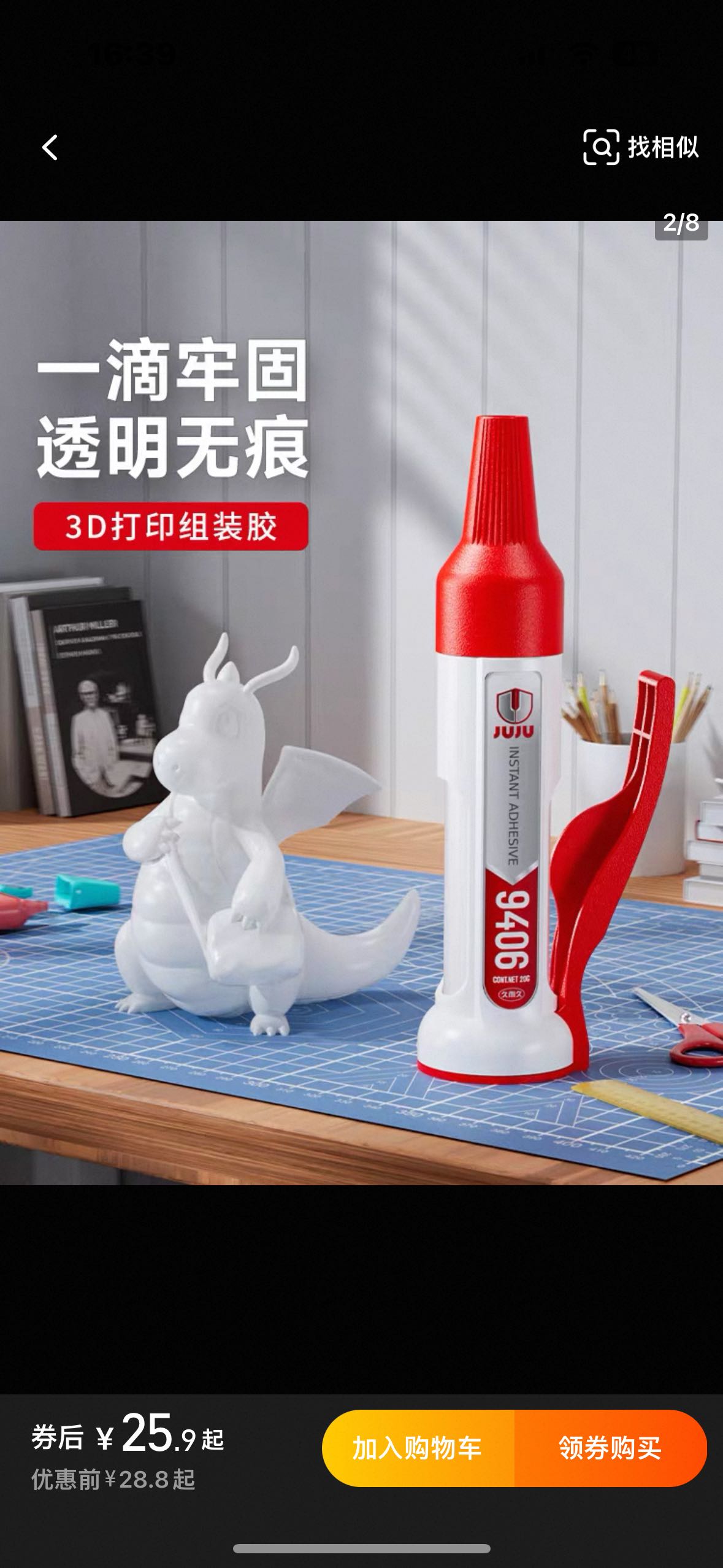

想了解一下,打印件断桩了,想用胶水粘起来,用什么胶水好点
150
562
17215
 楼主| 发表于 2025-7-16 18:44:29 来自手机 | 显示全部楼层
这个
