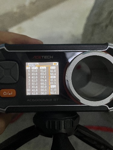

我用超力黄皮和13比,切齿切拉桥,秒40。超力黄皮搭配16比,啥都不切,秒30。

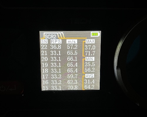

那就用极星c2齿轮,24,黄皮31000电机即可。35000/60/13*0.83=37.24359这个秒速齿轮天梯都要用刚切,需要切齿,切一点拉桥比较麻烦花钱。

谢谢大佬,刚刚算了一下31000/60/13*0.83=32.987 秒33,我们场地没什么机炮,基本上都是原厂,大部分改过的秒速不超过35,最快的也就秒40~50。秒33够用了。这是我自己内改的第一把发射器不想搞砸,这几天麻烦了。
