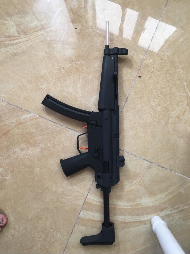

锦明8波箱扳机加长,不花冤枉钱的改造。

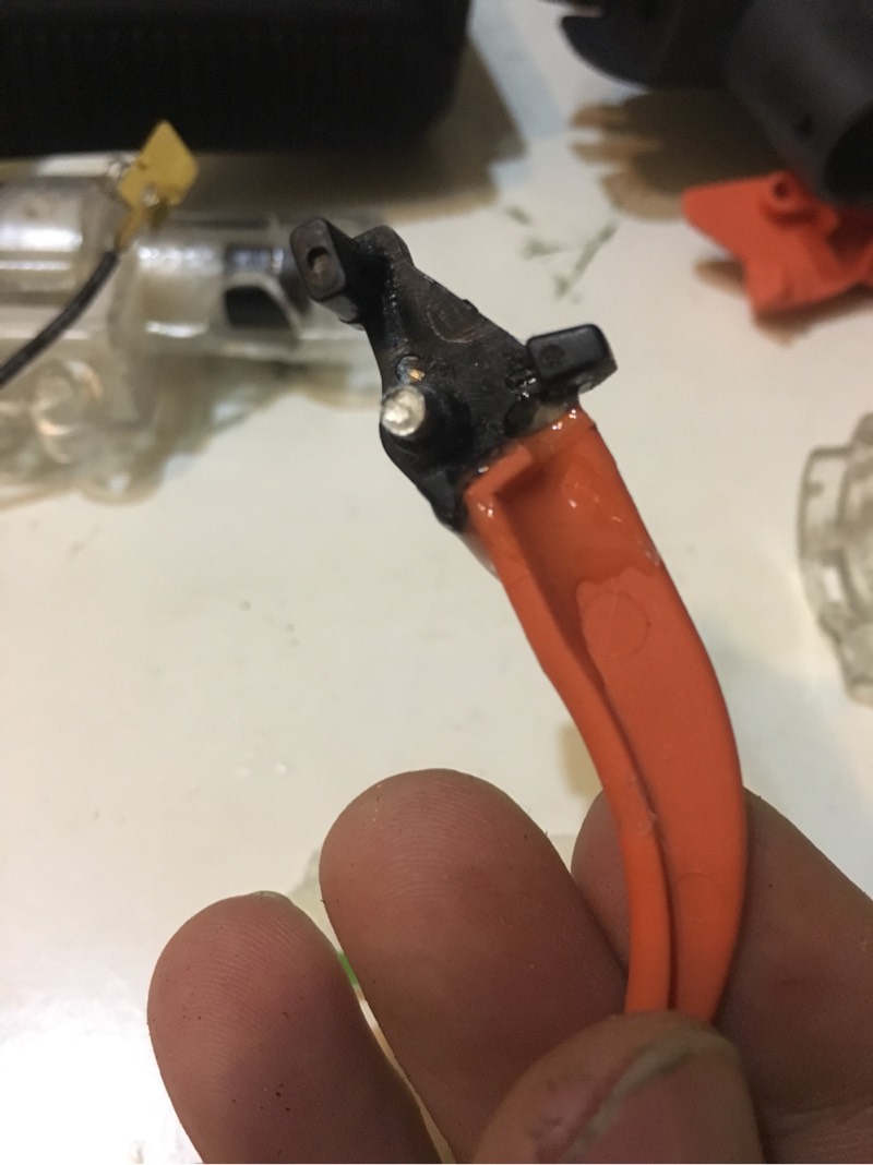

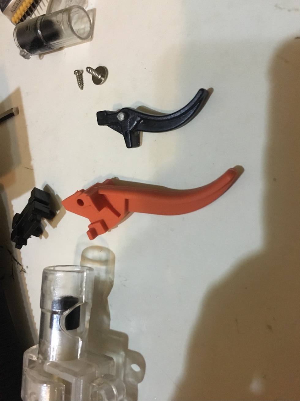

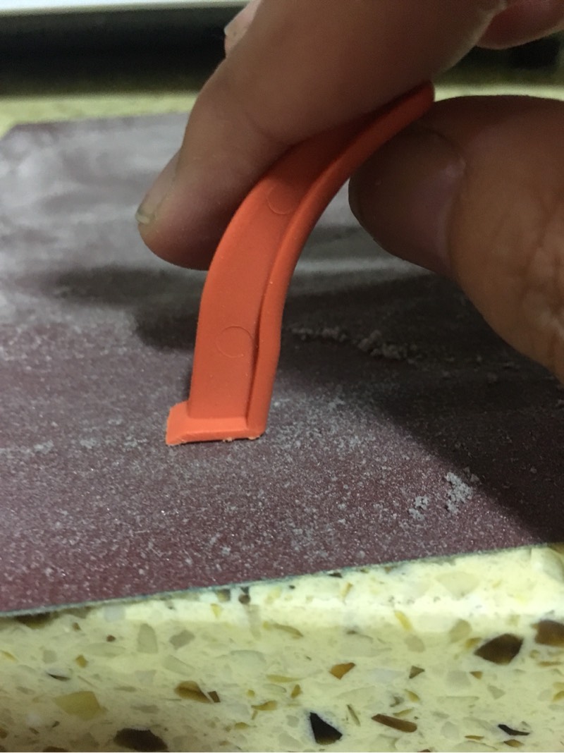

对比扳机长度马上开始切

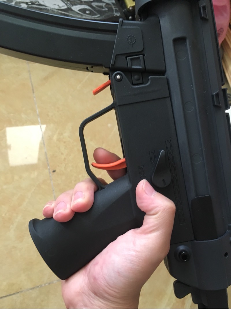

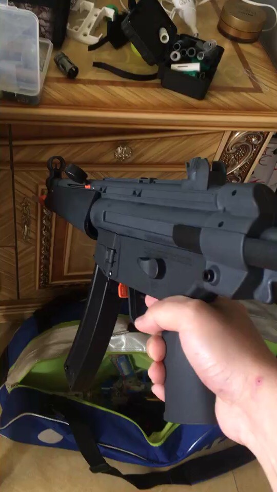

 楼主| 发表于 2018-4-7 22:06:04 | 显示全部楼层
这是之前改小灰mp5k的班机效果

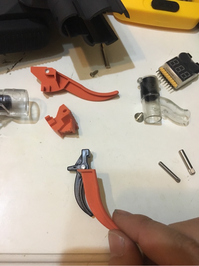

 楼主| 发表于 2018-4-7 22:06:50 | 显示全部楼层

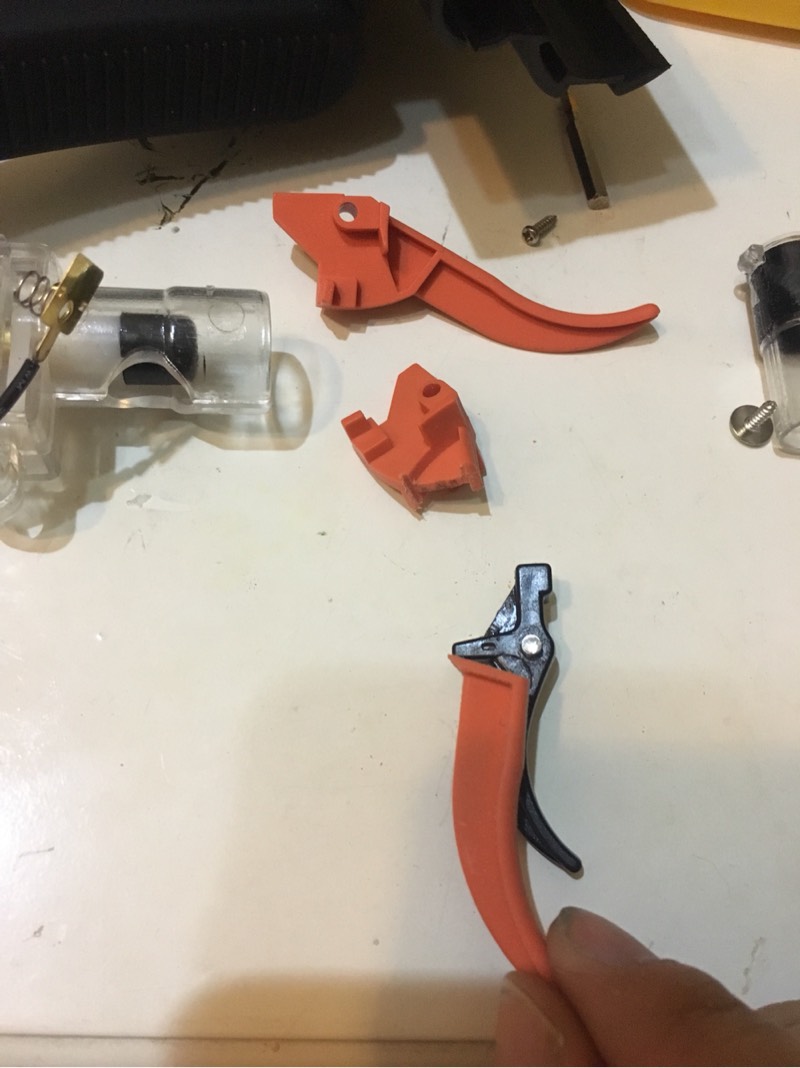

马上开始

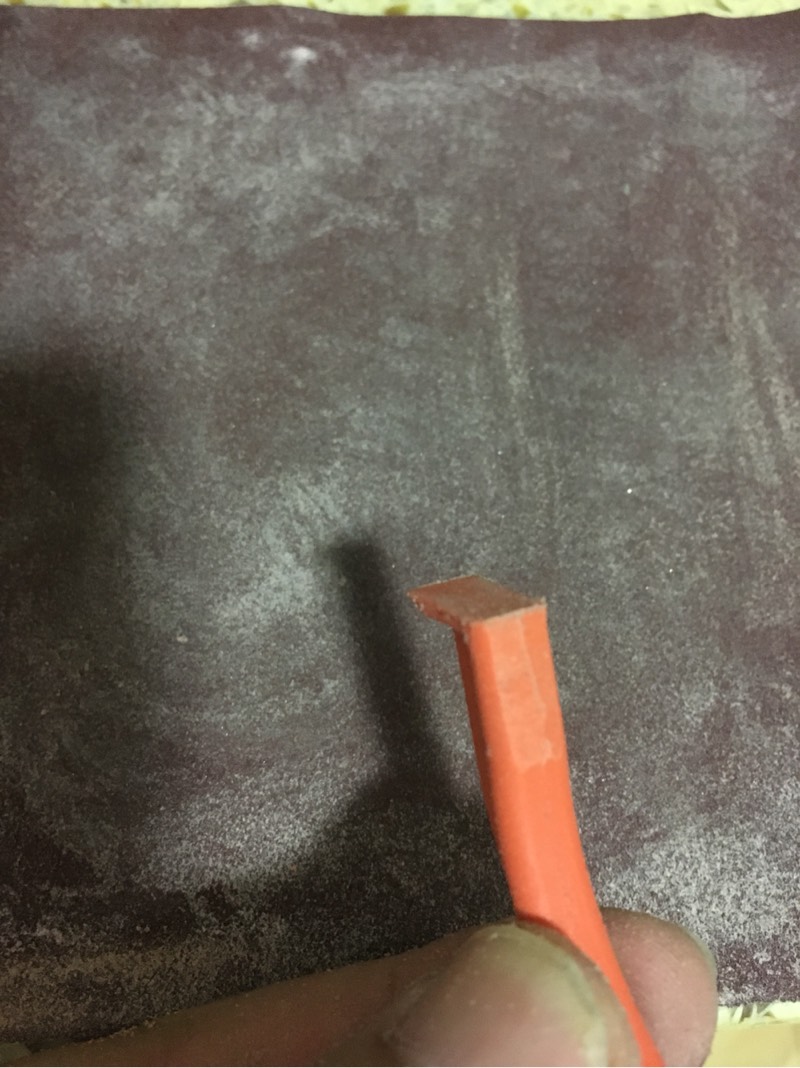

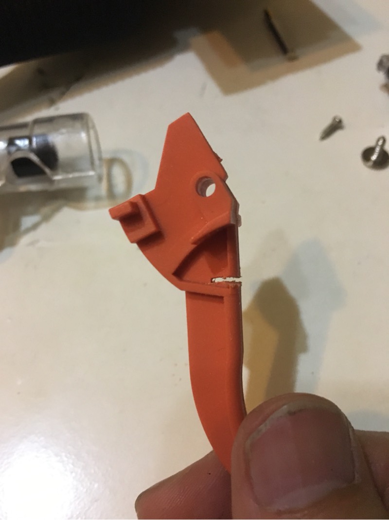

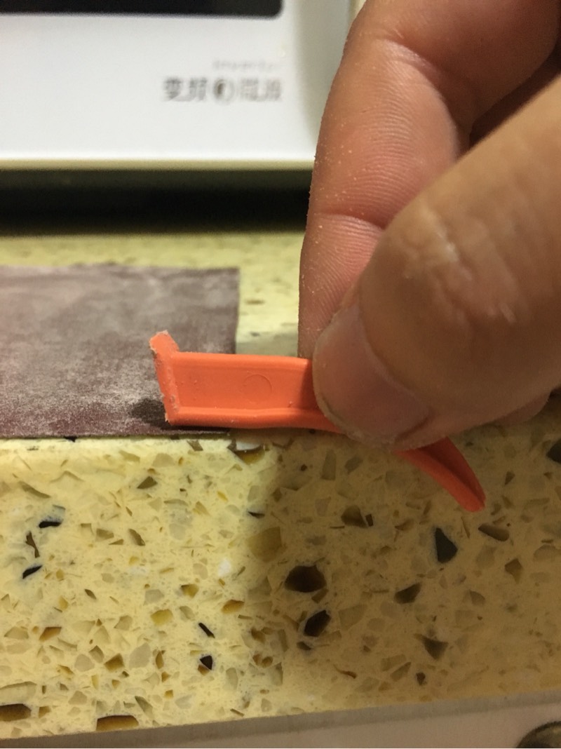

 楼主| 发表于 2018-4-7 22:13:14 | 显示全部楼层
锯开,磨平

 楼主| 发表于 2018-4-7 22:15:54 | 显示全部楼层
大概这个样子

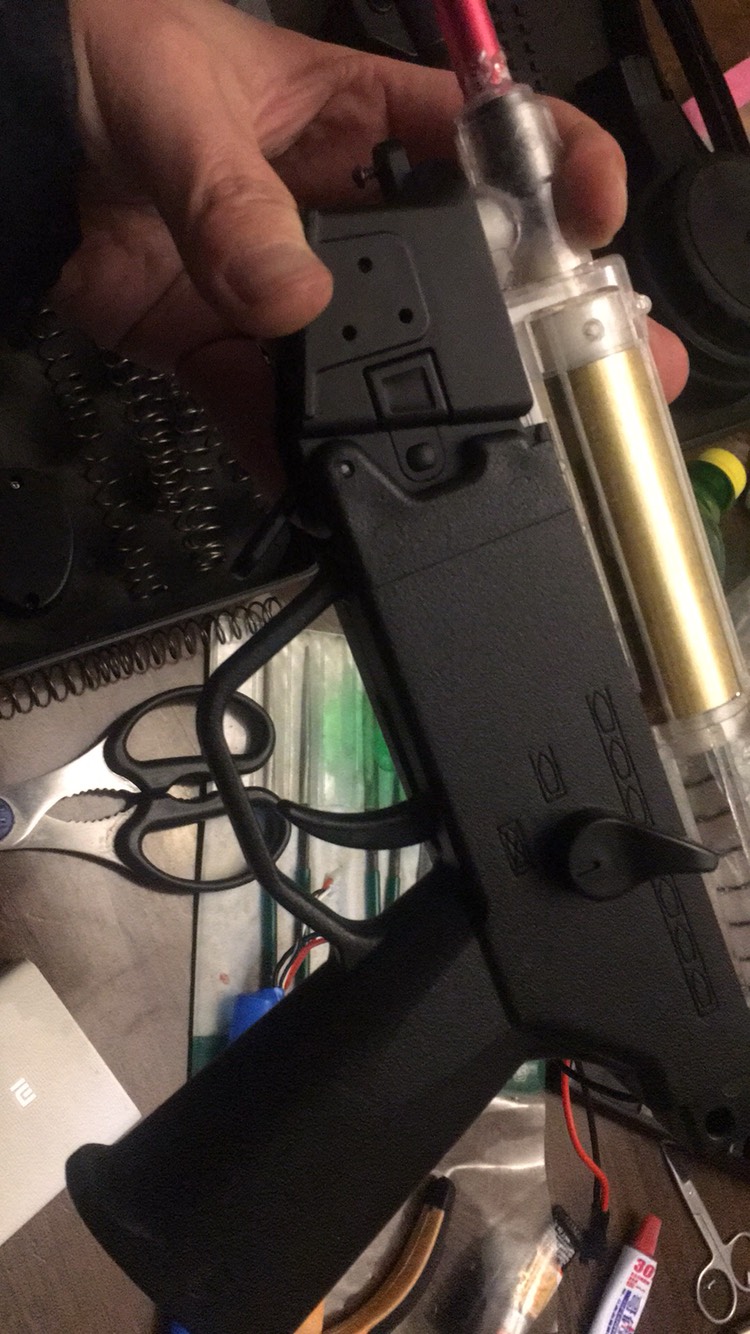

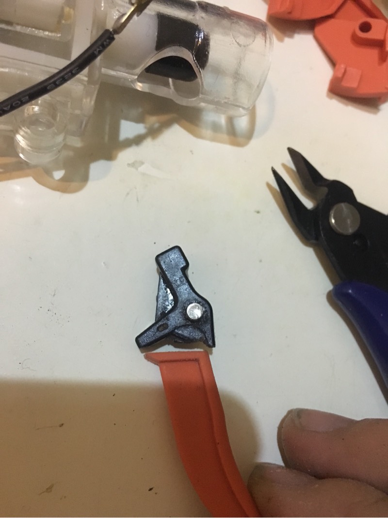

 楼主| 发表于 2018-4-7 22:20:10 | 显示全部楼层

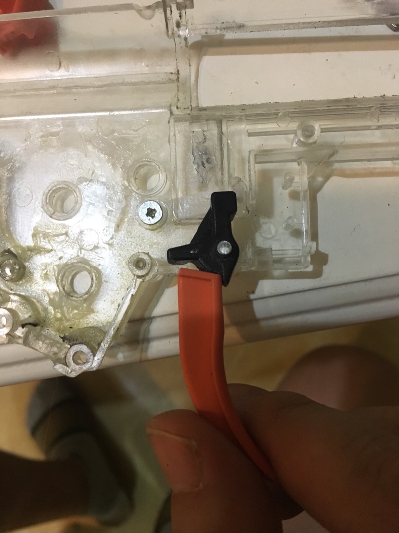

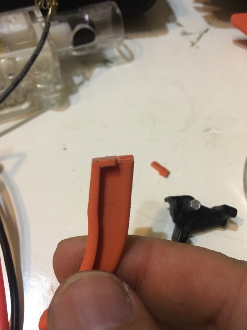

接下来改造锦明8班机,如果平行安装击发行程会过大,所以选择有角度改造原厂班机。谁叫我手指短呢……我去……暴露自己了

 楼主| 发表于 2018-4-7 22:21:42 | 显示全部楼层
备用班机是为了万一直播搞毁了还能补救一下哈哈哈

 楼主| 发表于 2018-4-7 22:23:43 | 显示全部楼层
锦明8这种班机直接剪断得了,用锯子浪费体力

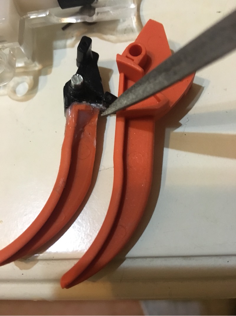

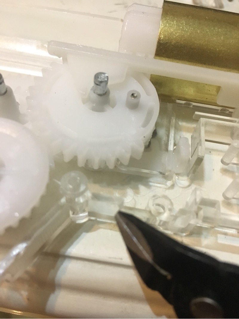

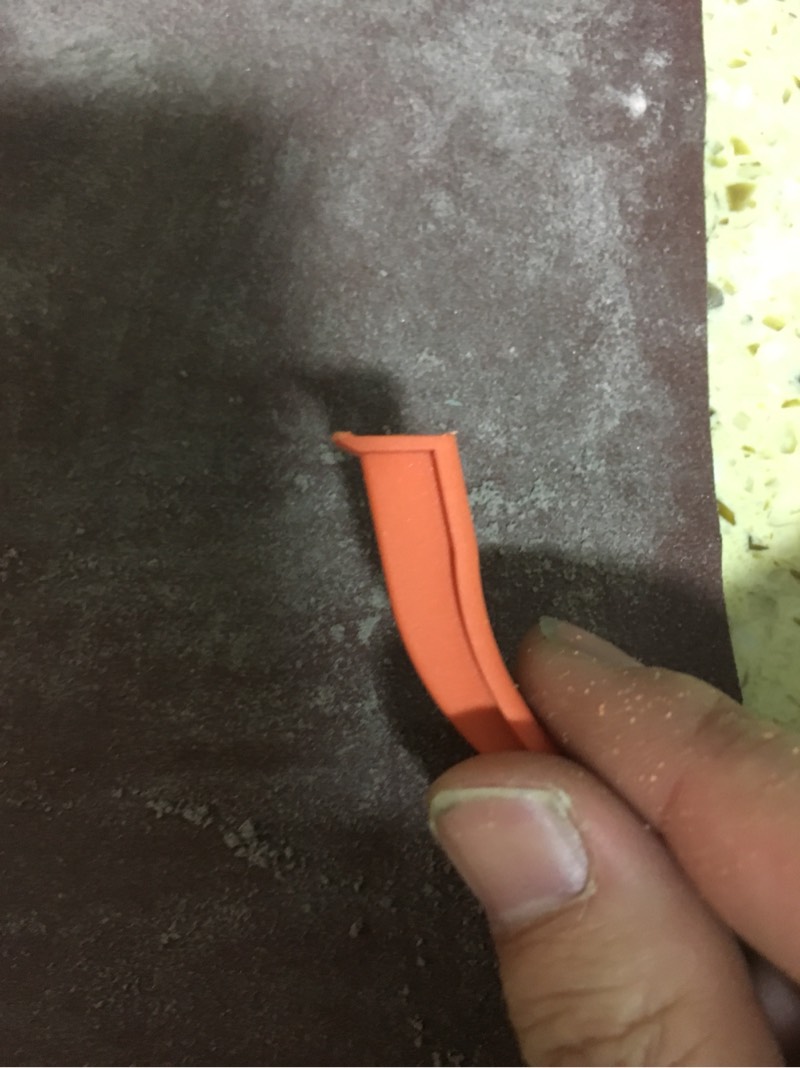

 楼主| 发表于 2018-4-7 22:29:16 | 显示全部楼层
然后重点来了,锉刀打磨出一个L型的缺口。

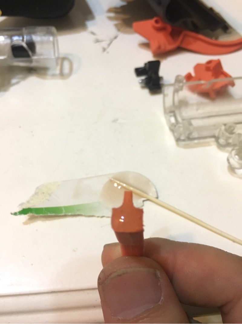

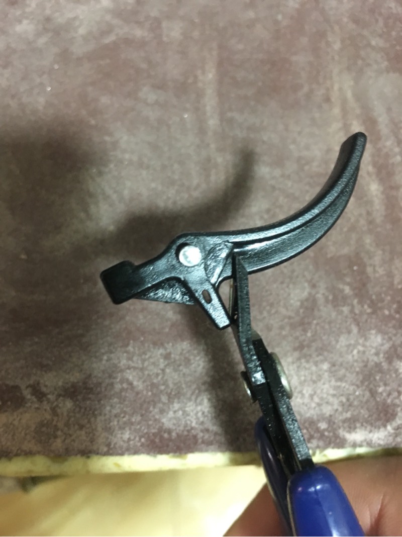

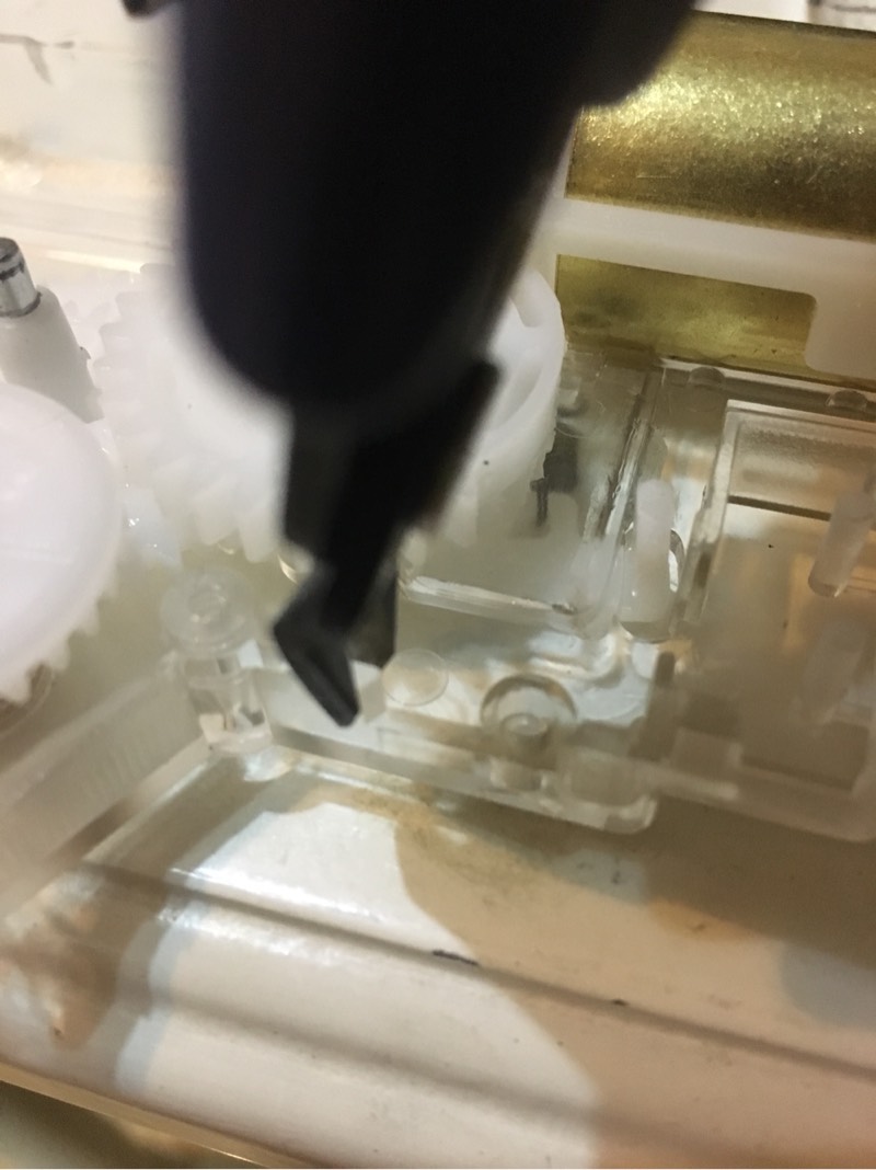

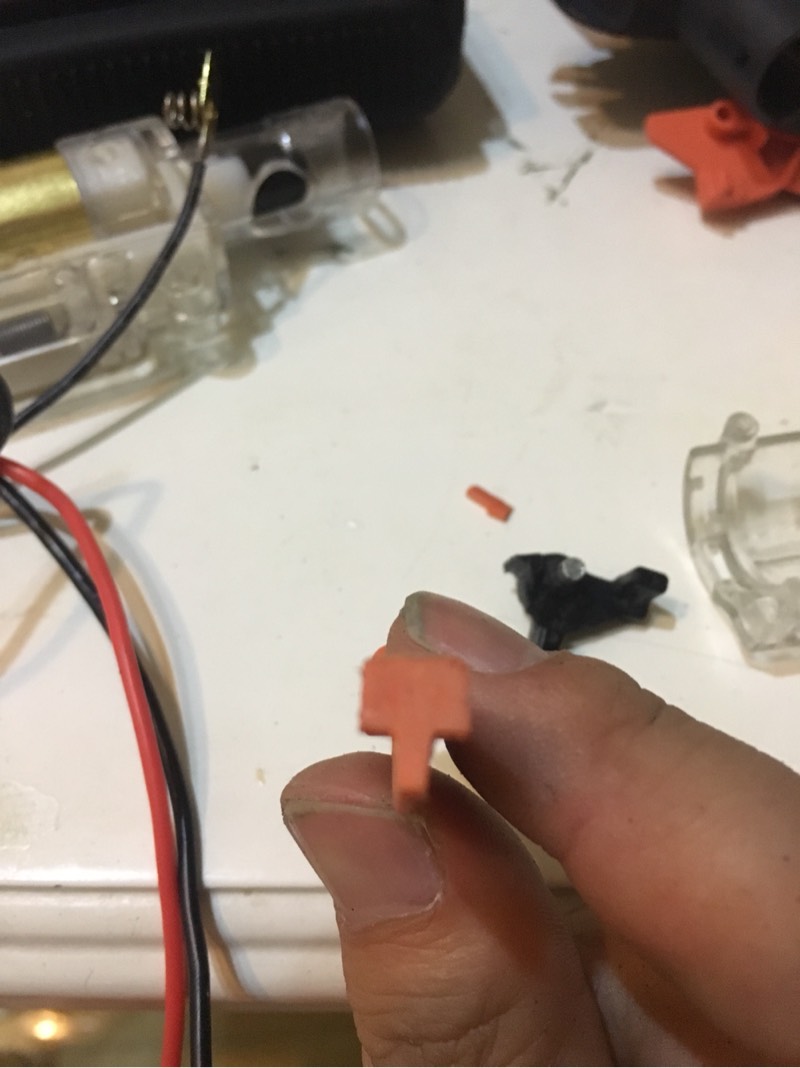

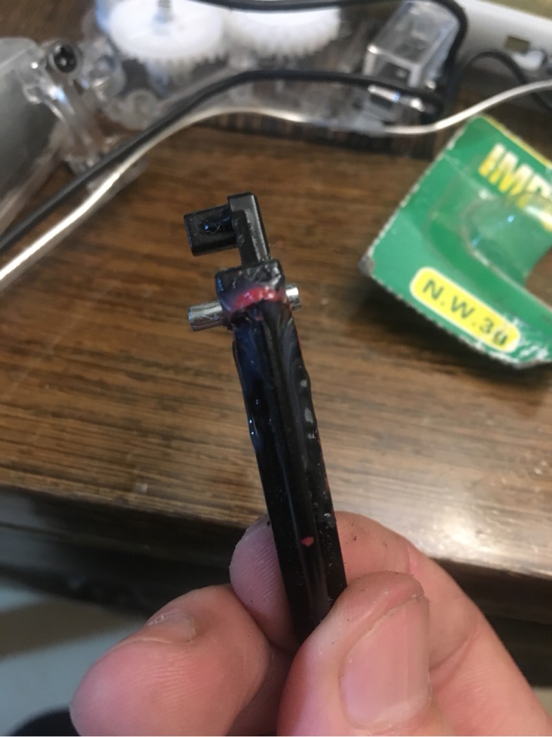

 楼主| 发表于 2018-4-7 22:37:55 | 显示全部楼层
班机根部会刮蹭到波壳,所以多余波分剪掉。切记一定比着剪
此人疯狗!小心绕行
166
5222
20092

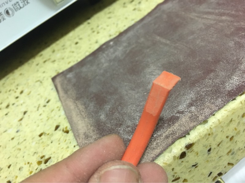

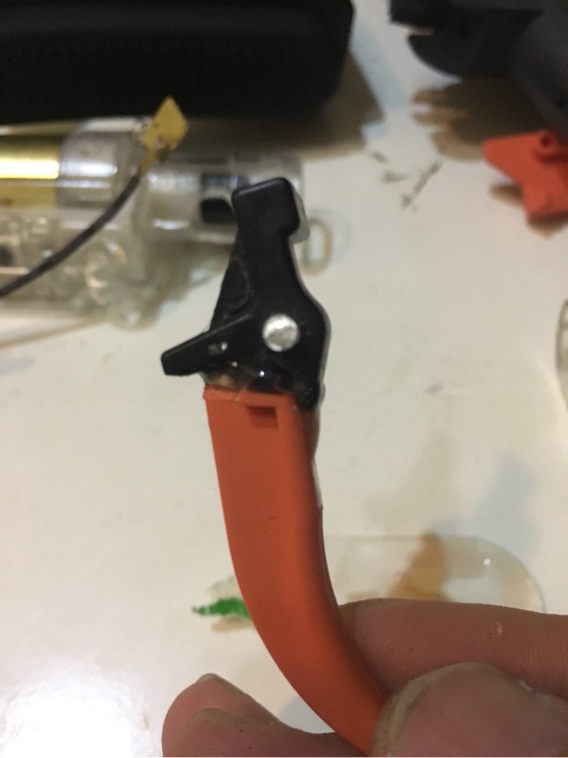

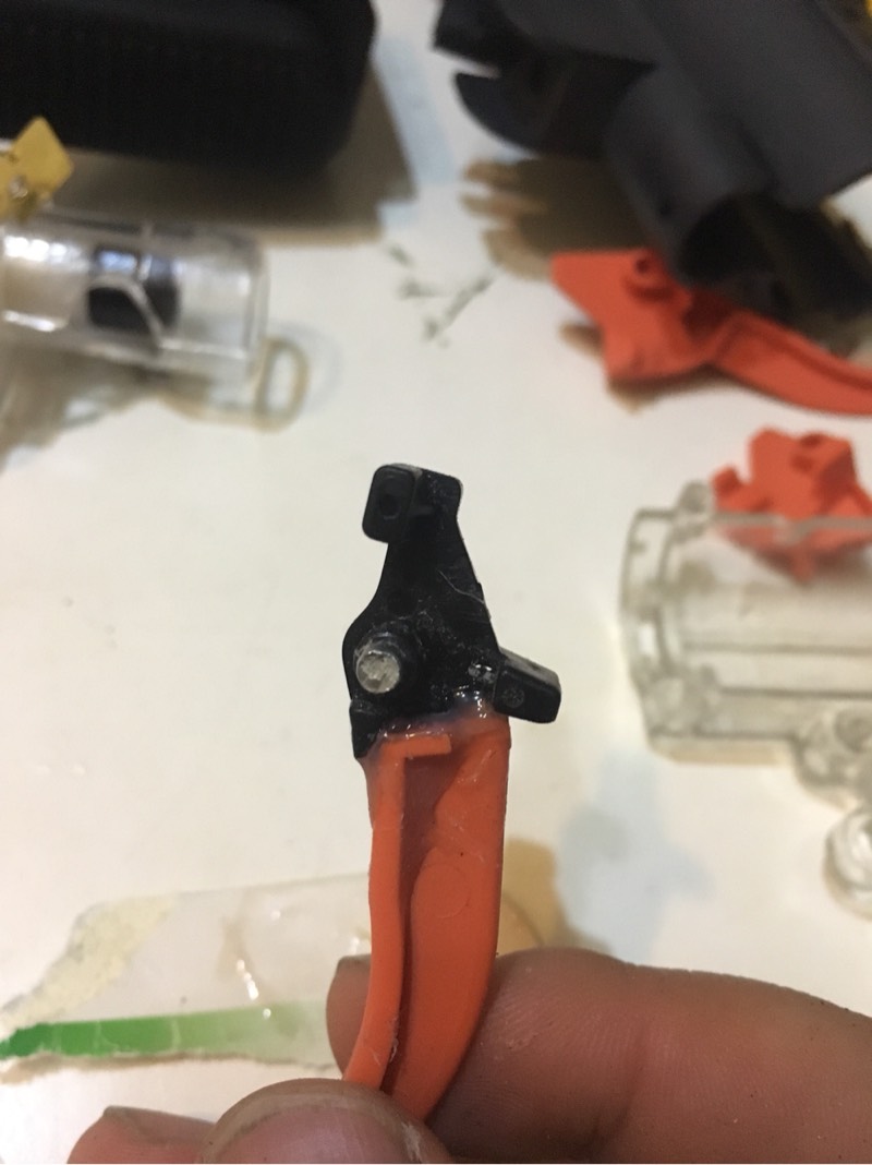

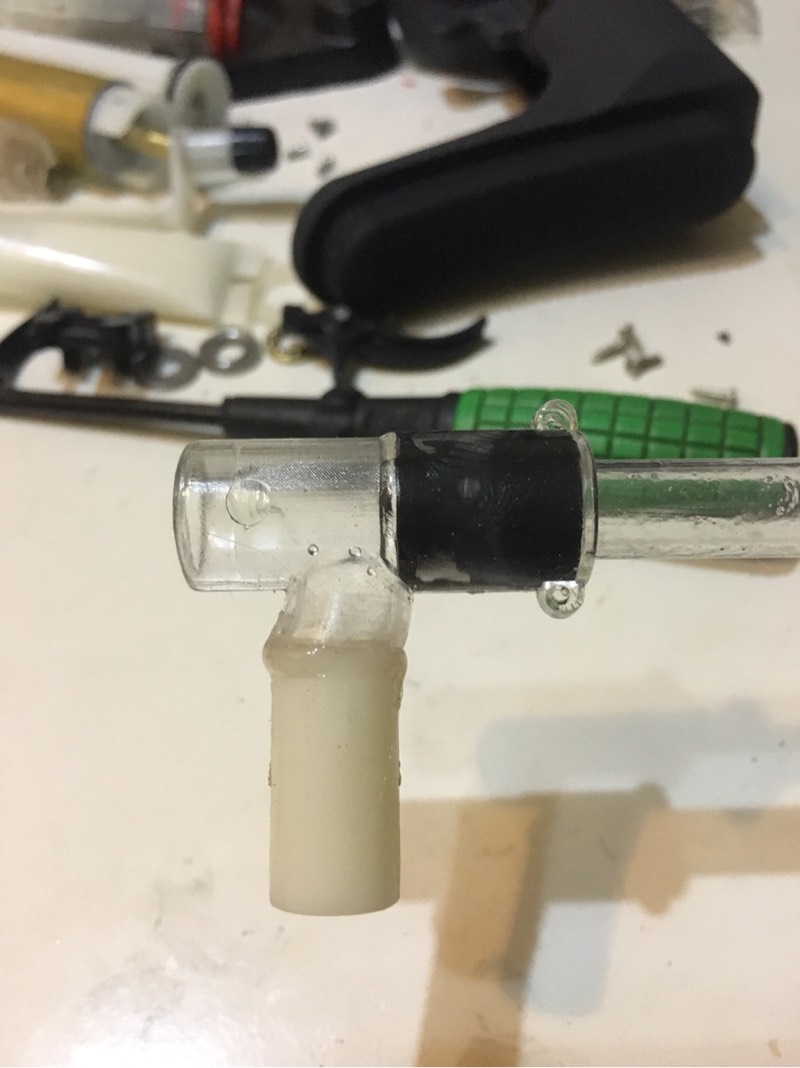

 楼主| 发表于 2018-4-7 22:39:29 | 显示全部楼层

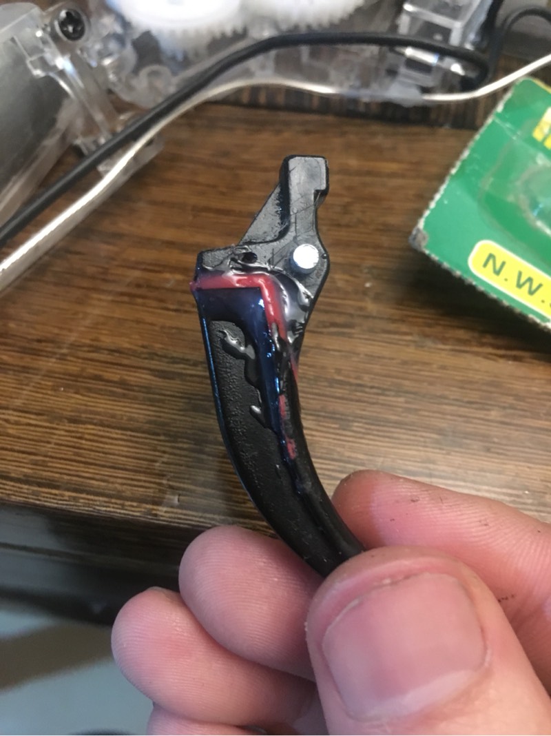

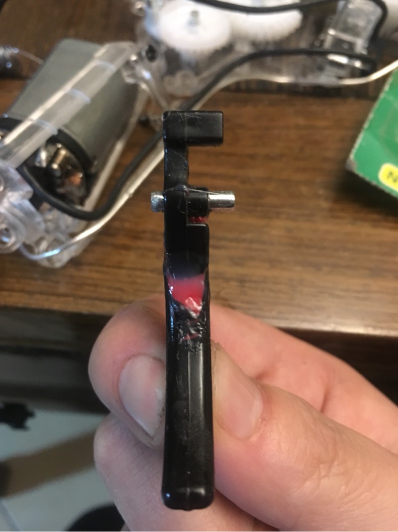

调AB胶准备开始粘接班机了,注意!粘合处用砂纸或锉刀打磨一下,让表面粗糙。
此人疯狗!小心绕行
166
5222
20092

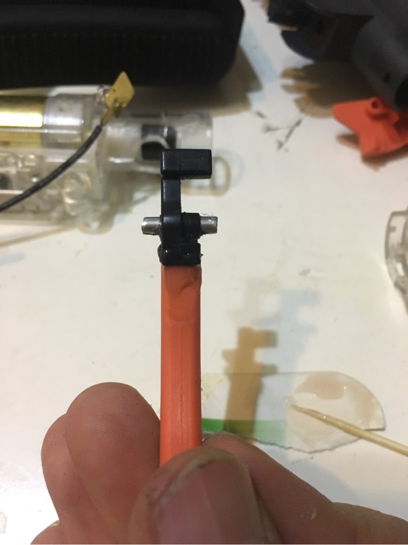

 楼主| 发表于 2018-4-7 22:48:39 | 显示全部楼层
沾上后调整位子对齐,多的胶一会干了打磨,不要慌

 楼主| 发表于 2018-4-7 22:51:09 | 显示全部楼层
还在固化的过程中,看会直播妹妹去了,一会回

 楼主| 发表于 2018-4-7 23:13:29 | 显示全部楼层
阿拉辛 发表于 2018-4-7 22:56
使用不断??
不会断

 楼主| 发表于 2018-4-7 23:14:09 | 显示全部楼层
雨雨雨雨 发表于 2018-4-7 23:01
非常欣赏你
那么贵的尼龙件真不想买

 楼主| 发表于 2018-4-7 23:16:05 | 显示全部楼层

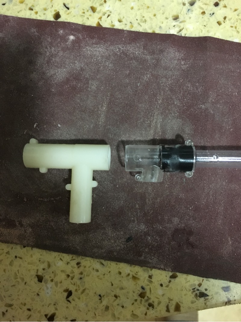

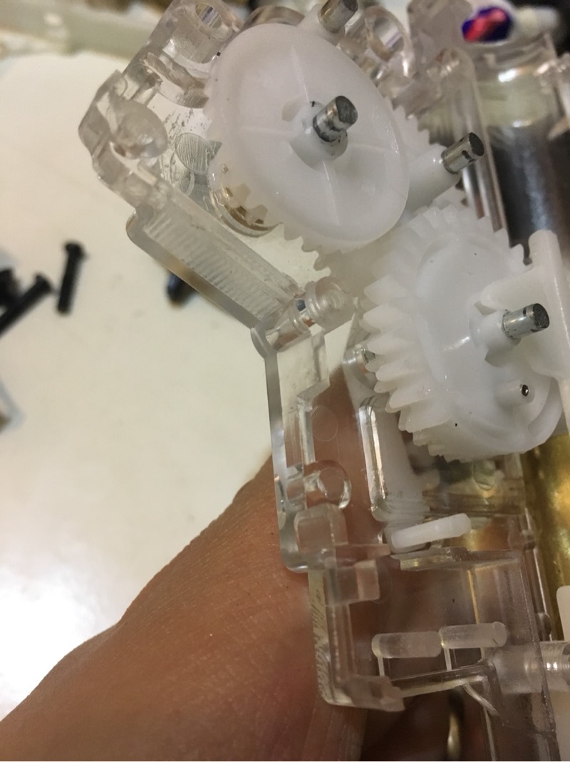

两个修剪的位置,一个在波箱扳机根部,一个是把扳机后方剪薄一点,方便进入波箱

20092

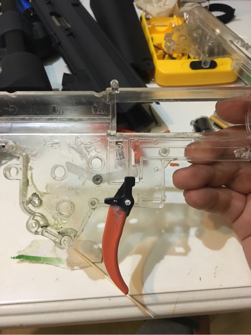

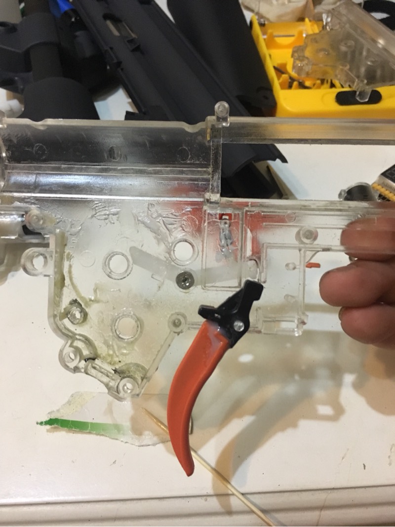

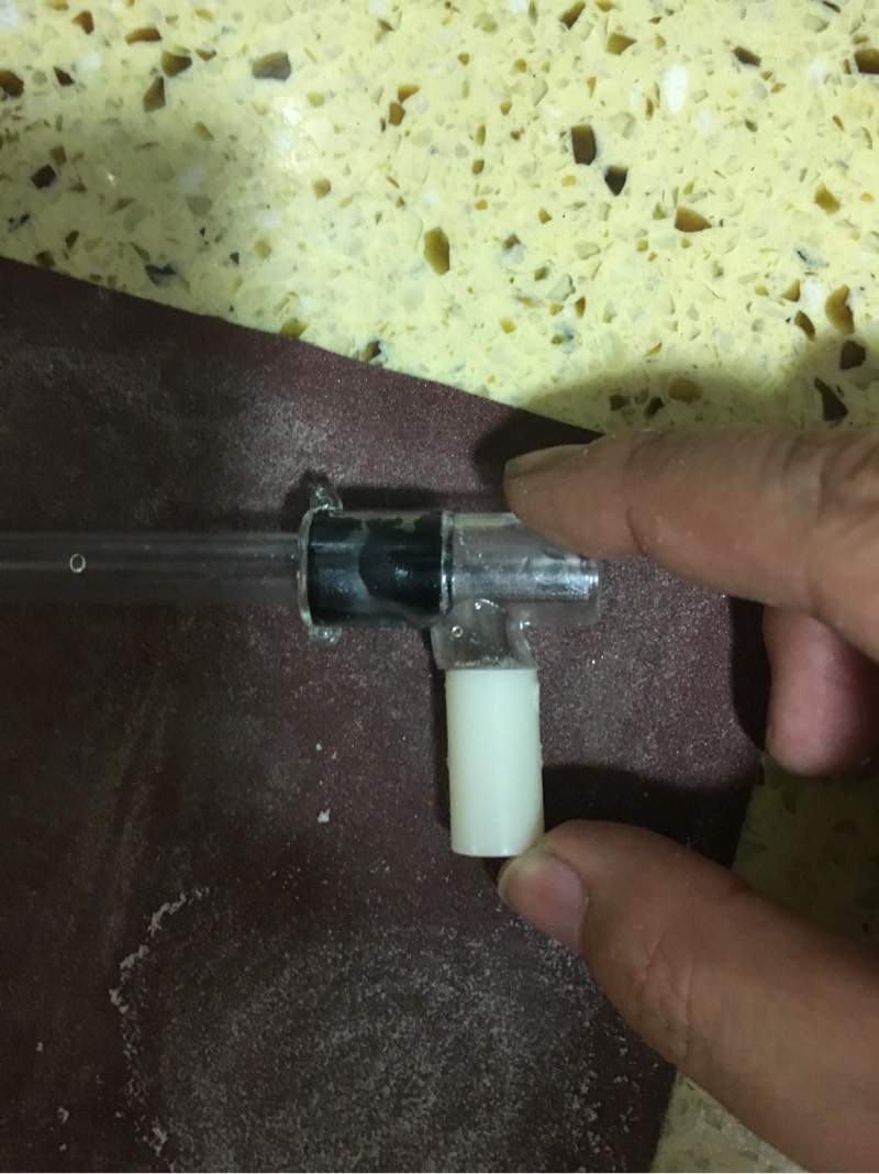

 楼主| 发表于 2018-4-8 00:02:56 | 显示全部楼层
好了,一会改供垫片

 楼主| 发表于 2018-4-8 01:11:03 | 显示全部楼层
Truth 发表于 2018-4-8 00:39
粘的不靠谱吧!!!还是打印吧!
夏天来了打印的才恐怖

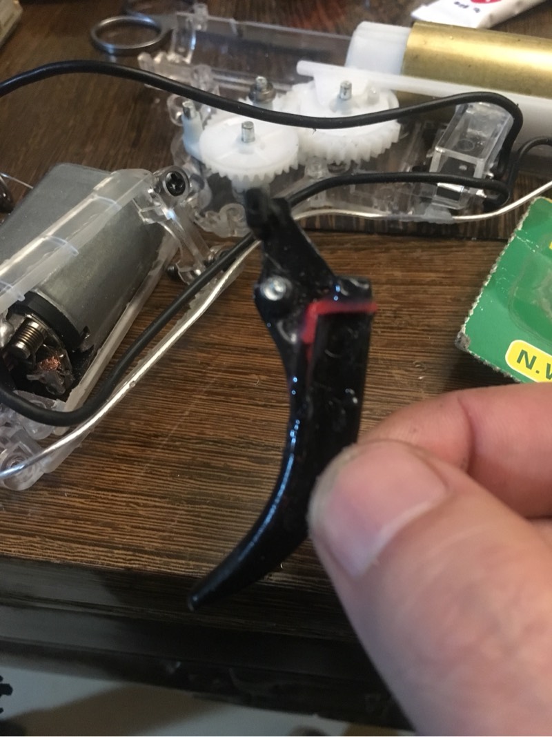

 楼主| 发表于 2018-4-8 01:26:37 | 显示全部楼层
三通改造完毕,粘接处砂纸打磨

发表于 2018-4-8 01:28:20 | 显示全部楼层
粘的不靠谱吧!!!还是打印吧!
ab胶开玩笑。。扳机碎了都不一定会脱落。。普通打印扳机质量战5渣

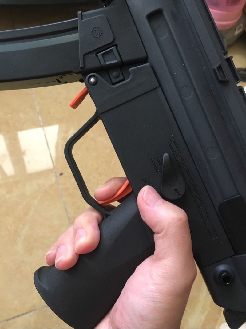

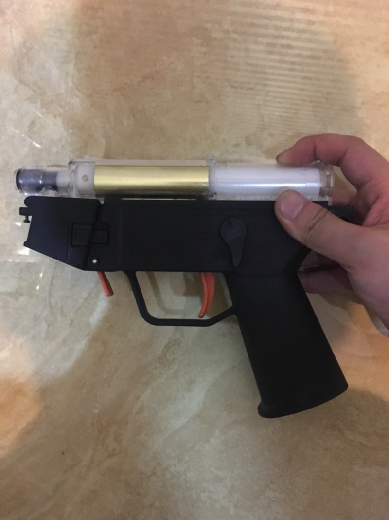

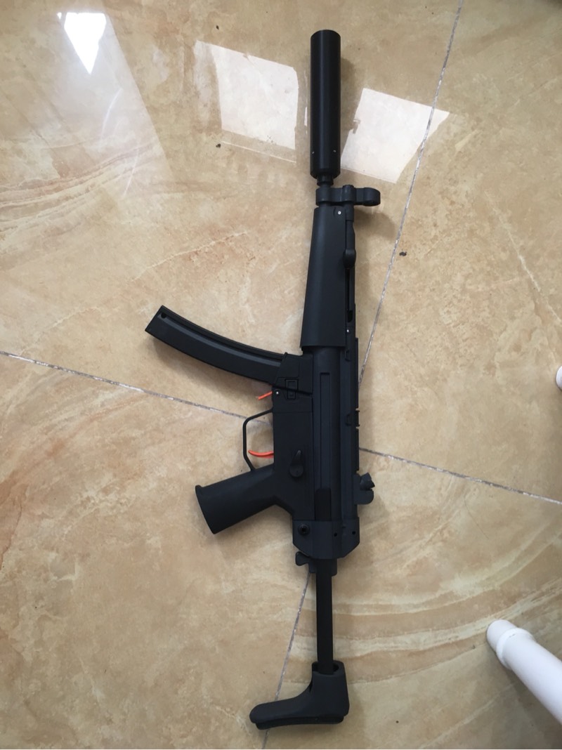

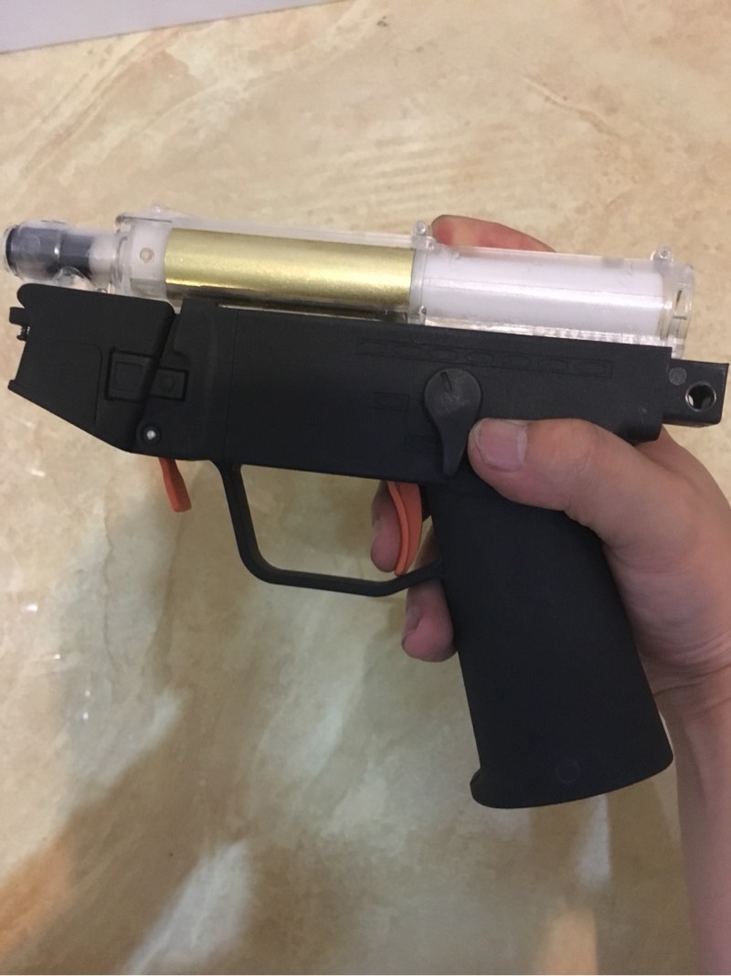

 楼主| 发表于 2018-4-8 09:17:19 | 显示全部楼层
今天可以下场了,必须用蛋鼓,弹夹2秒真男人,蛋鼓载弹量是锦明弹夹的1.6-17倍的量
此人疯狗!小心绕行
166
5222
20092
 楼主| 发表于 2018-4-8 09:19:46 | 显示全部楼层
完美短行程扳机,社会王的消音上旋找到用处了
