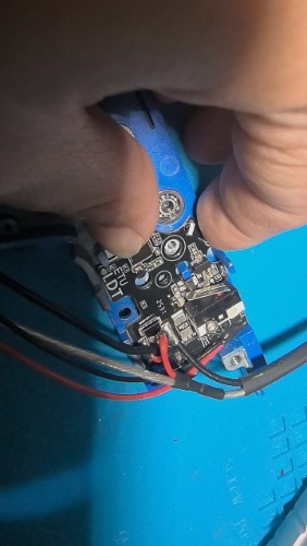

 楼主| 发表于 2026-3-6 21:47:42 来自手机 | 显示全部楼层
Stelios 发表于 2026-03-06 12:34
原厂够用,现在的波箱性能都严重过剩,卖家也引导着大家消费,不往动手能力调波能力上发展。其实跟上古时期动不动M130,M140的卷毛比起来,现在的水弹波箱负载小太多了,我手头玩具原厂尼龙波还有好几个用着呢,秒30以内根本没出过问题,FC的粉压齿轮秒45也用了半年了没问题。所以有钱用7075硬抗,不如花点时间磨练一下自己的技术,波调好了就目前的卷毛水平想把波壳打坏很难。所以在我看来波箱材质只要不组高秒机炮没必要用7075,那就只剩下了一个问题,数据。有的波箱确实因为设计缺陷或者数据不对导致性能上限低,那没办法要换,但你说的这个WK我改了三把了,波箱是8毫米轴承但是确实是ldx3.0数据,没什么大问题,调完还是能比较丝滑的
悲剧了!BJ孔那合不上ETU这个火控!只能磨壳了吗?磨出来孔壁会不会太窄了?
2006
19975
发表于 2026-3-6 22:17:03 来自手机 | 显示全部楼层
亚瑟大王来巡山 发表于 2026-03-06 21:47
不对啊我装的都是卤蛋火控啊,都是直接上
3086
3086
 楼主| 发表于 2026-3-6 22:33:10 来自手机 | 显示全部楼层
Stelios 发表于 2026-03-06 22:17
不对啊我装的都是卤蛋火控啊,都是直接上
玩具版本问题? 我这达歪拿的金波版

 楼主| 发表于 2026-3-6 23:22:08 来自手机 | 显示全部楼层
还是不难搓

 楼主| 发表于 2026-3-7 16:07:42 来自手机 | 显示全部楼层
Stelios 发表于 2026-03-07 02:07
是蓝色原厂波吗,他这个波是Ldx数据,卤蛋火控应该是直接上的
是的啊,第一次打开,不过磨起来也不费事,弱弱问句etu微动触发会不会闪烁灯?
