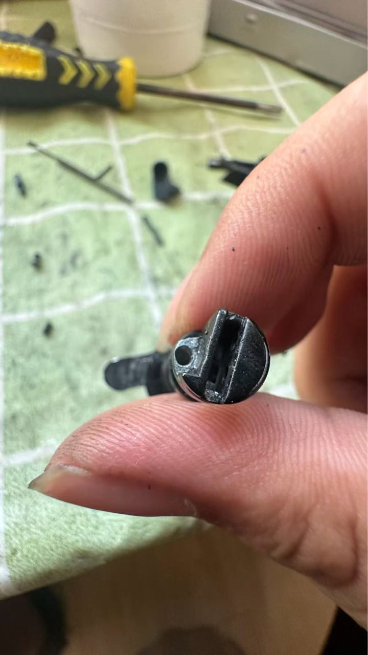

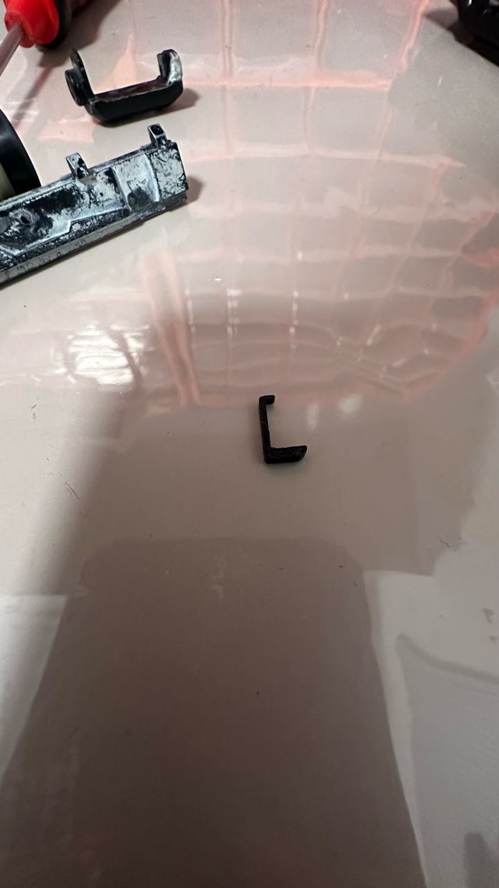

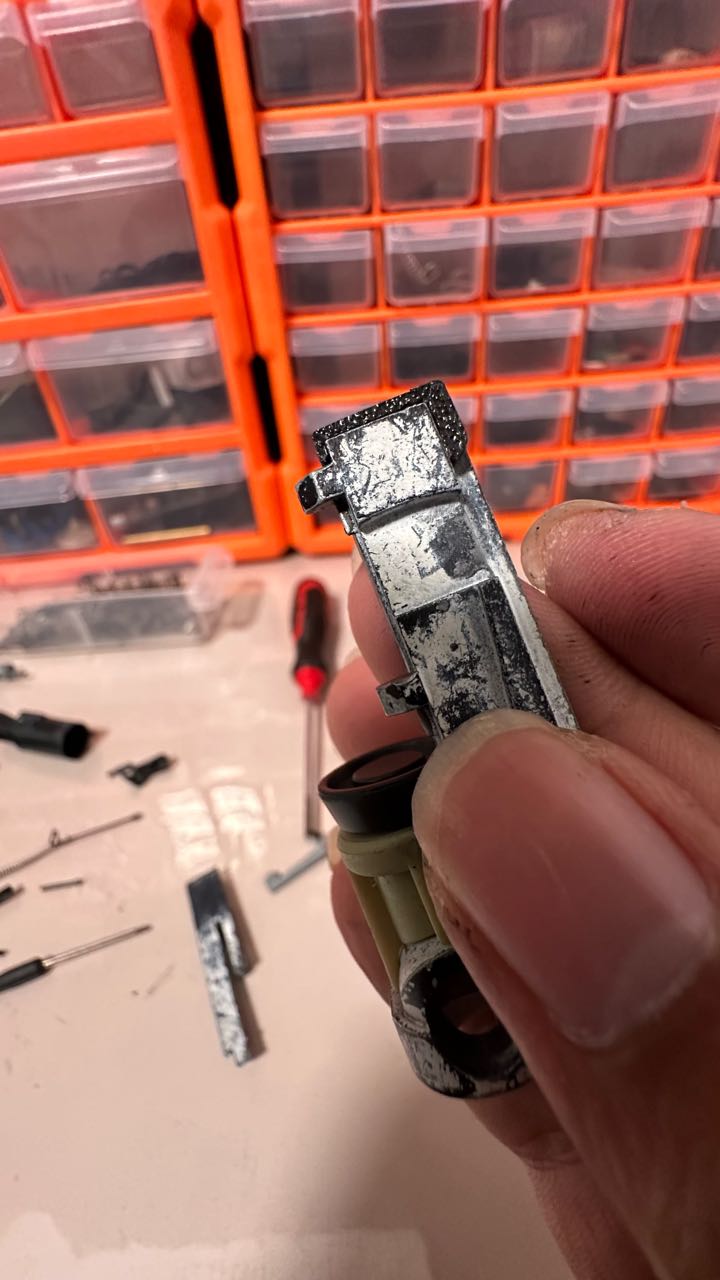

众所周知,蒙古人n10的单变连是个很让人头疼的问题,究其原因是因为快慢机是锌合金的,小连杆每次压大连杆就会给这个螺丝孔施加一个力,时间长了就会被磨的扩孔,然后小连杆就会有间隙,一压大连杆就会缩回飞机座,大连杆压不下去就不会跟丝牙解脱,造成连发。
市面上也没啥好的改件来解决这个问题,所以我建模了一个小零件,用他来代替滑套内的小连杆的作用,让大连杆每次都能被准确的下压,这样就能得到稳定的单发,不过有个缺点就是保留不了连发了
这是运行原理,我相信只要玩汽水的都能理解
最后给大家看一下使用的实际效果,可以发现我连保险和小连杆都没装依然能稳定单发,今天太晚了,明天我会发开源区,希望能帮到有同样困扰的朋友
