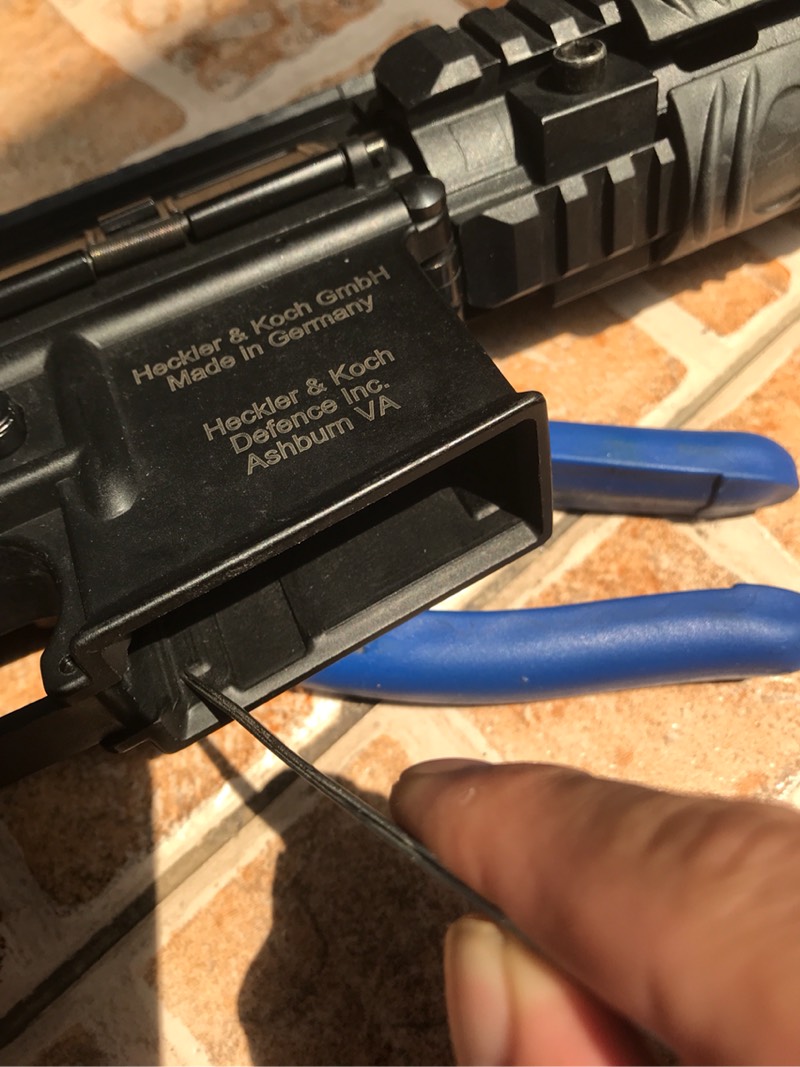

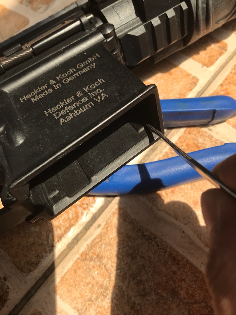

 楼主| 发表于 2018-5-9 11:45:56 | 显示全部楼层
topbear 发表于 2018-5-9 00:13
我去。。。卤蛋尼龙416怎么还是很紧????怎么解决~~~
尼龙分体416打磨弹夹井内侧的夹筋(看回复照片),应该会有改善。兄弟方便给帖子打个分给赏吗?谢谢兄弟了!

发表于 2018-5-9 14:59:53 | 显示全部楼层
hls412 发表于 2018-5-9 11:45
尼龙分体416打磨弹夹井内侧的夹筋(看回复照片),应该会有改善。兄弟方便给帖子打个分给赏吗?谢谢兄弟 ...
好的,您能试一下打磨吗?出一个教程吗?我们这也都没有发货呢。。。撸蛋堂直接来个第二批416就不会紧。。。说的我真的很生气,把我们第一批买416的置身何处。。。

331
74876
 楼主| 发表于 2018-5-9 17:50:56 | 显示全部楼层
topbear 发表于 2018-5-9 14:59
好的,您能试一下打磨吗?出一个教程吗?我们这也都没有发货呢。。。撸蛋堂直接来个第二批416就不会紧。 ...
兄弟最近有点忙……目测拿板挫将左右夹筋打磨下去0.2-03毫米左右,应该可以松快很多。感谢兄弟打赏!谢谢!谢谢!谢谢!
