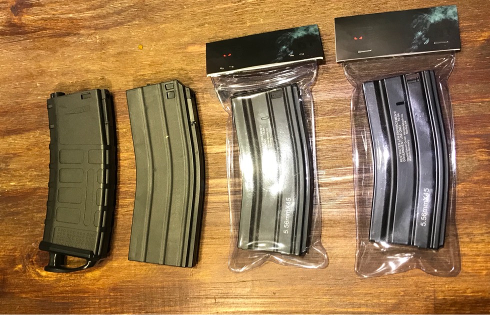

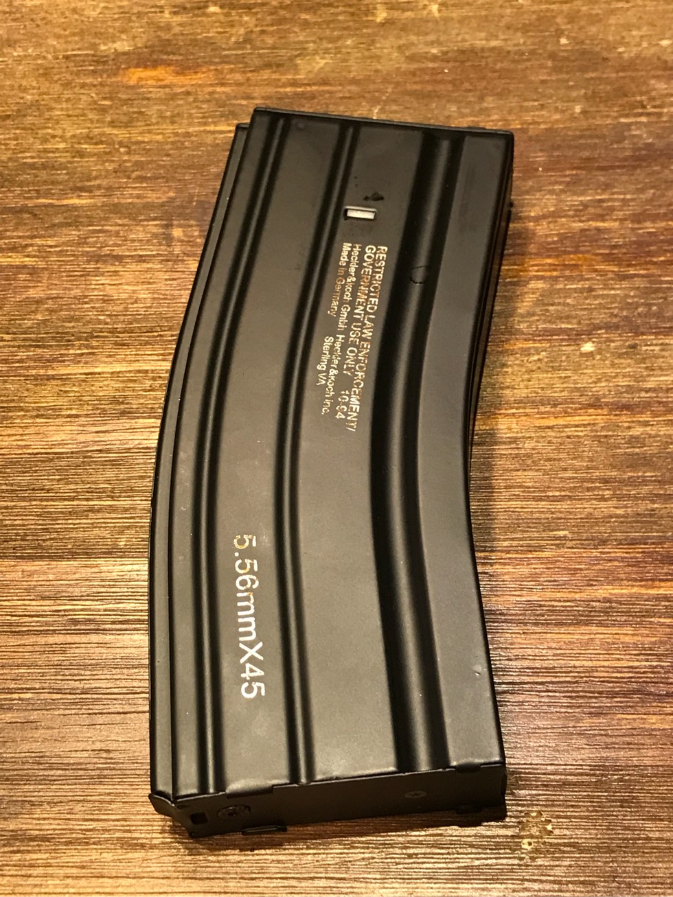

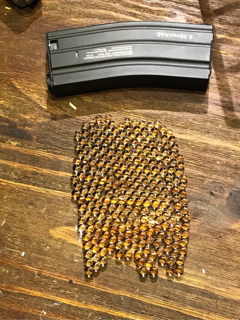

可以看出比例很正,比15通用弹夹短很多,比原厂J8弹夹也短一点点,但是弹量不少,主要益于金属的厚的跟结构上的优势,整体弹量比J8原厂弹夹多了大约15颗,只比15通用少不到20颗(J8 280/金属302/15通用 320)
我们来看看外观
跟大家说
没有螺丝
没有螺丝
没有螺丝

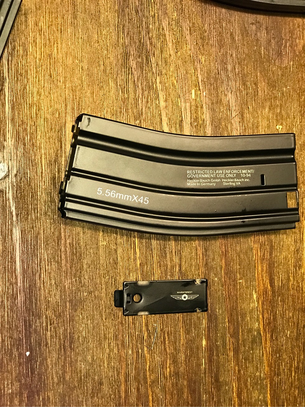

A面刻字的上色有点脏
可能是因为试模样品的关系
刻字没有塑料刻字的深
BUT玩过真铁的应该知道
塑料刻字弹夹的刻字深的很不真实

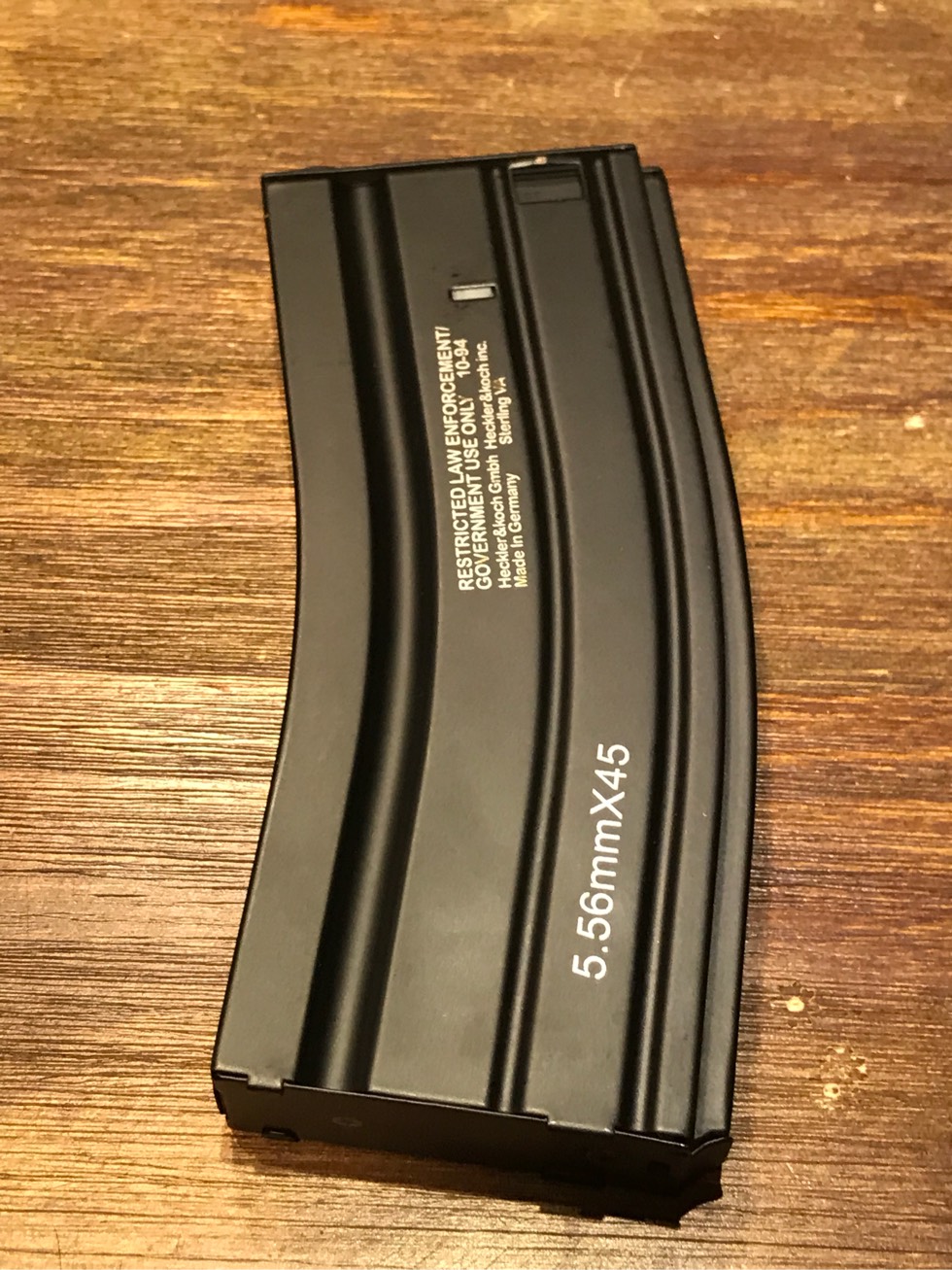

我感觉这个金属
外形满分
B面的刻字印刷涂料表面完美

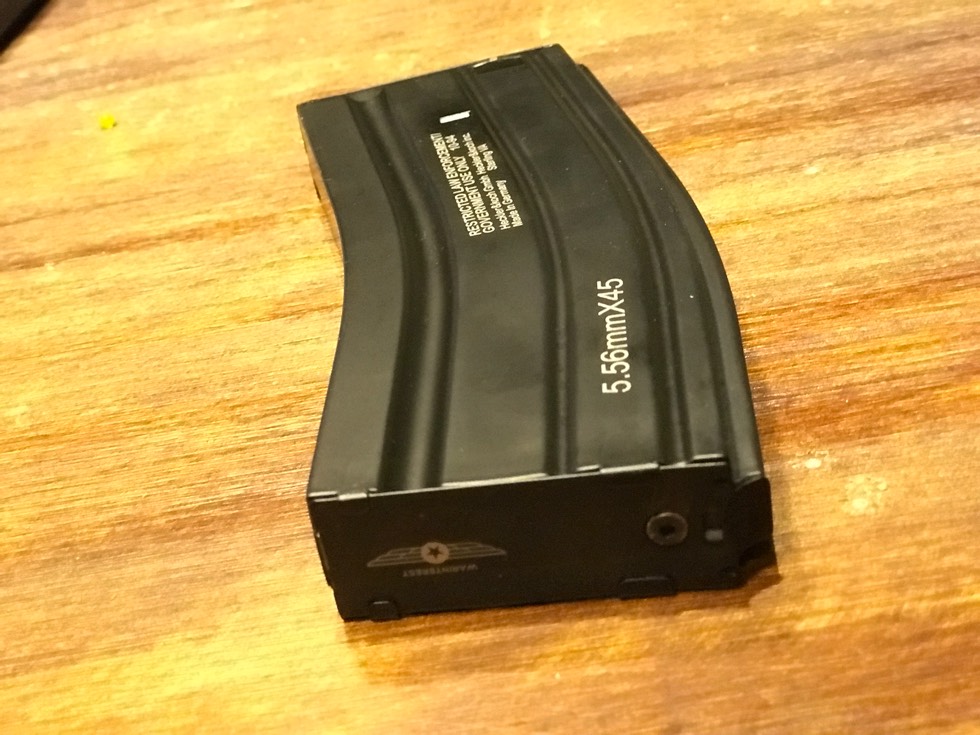

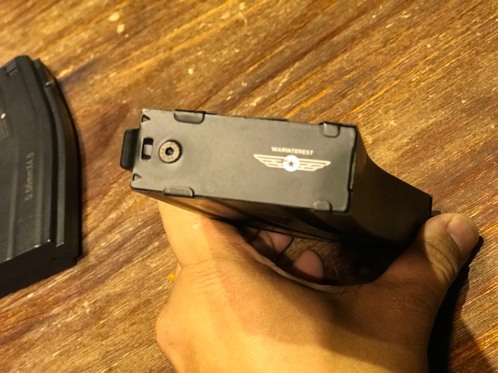

C面 底部
终于看到一颗内六角螺丝
还有激趣LOGO
D面 顶面

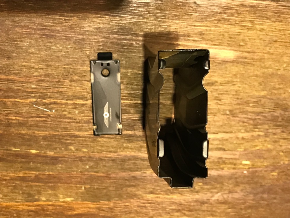

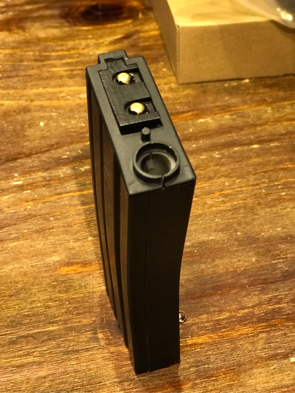

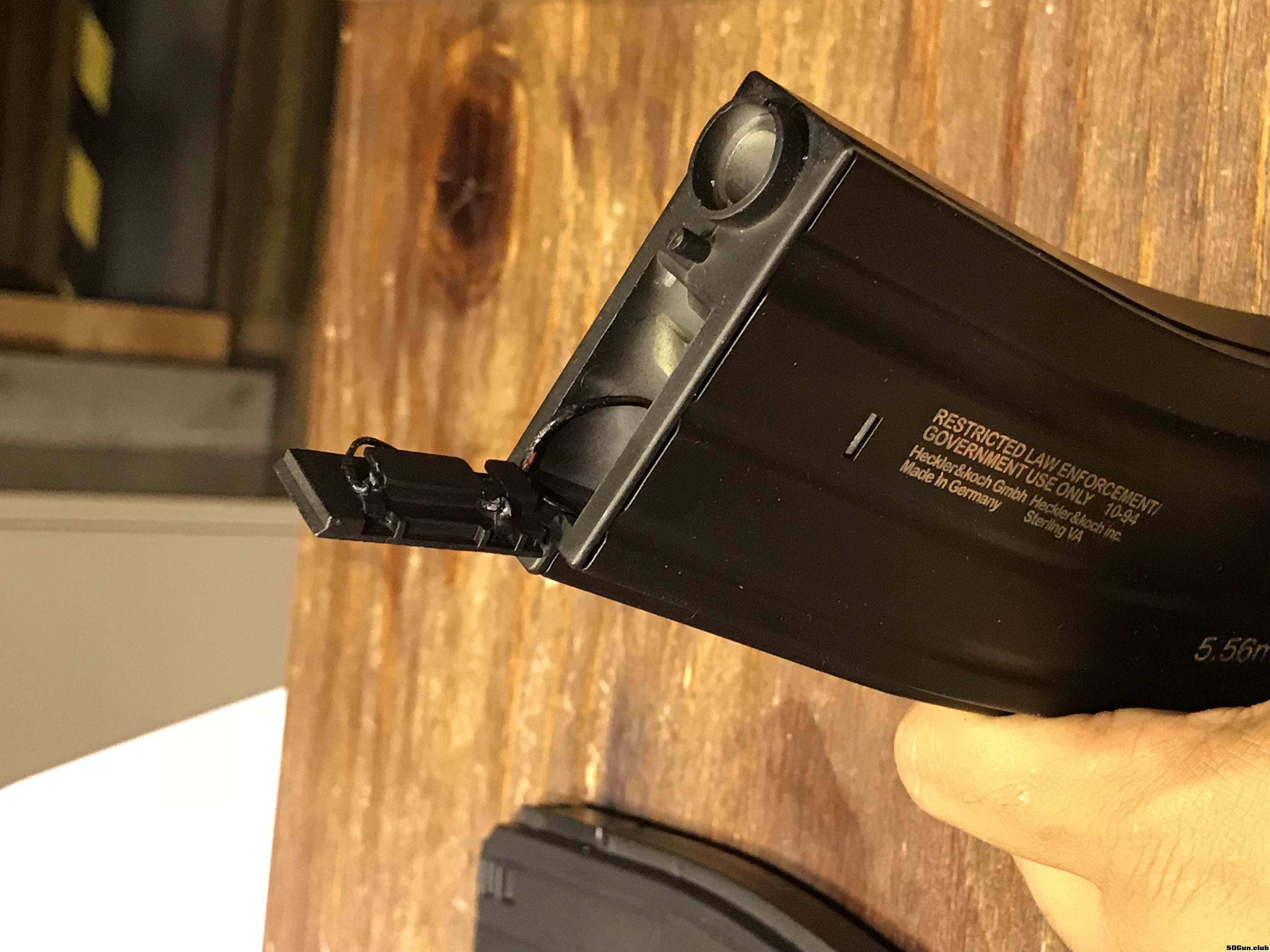

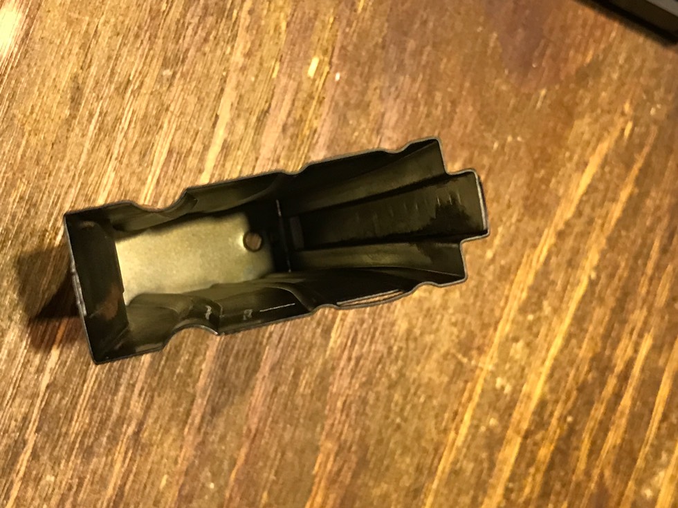

盖子跟 触片在这里
当然还有止弹器
装弹盖子在上方
往上打开
盖牢后其实并未很牢固,实测自由落体掉弹夹有多次弹夹盖子弹开了
弹夹的内部维修方便

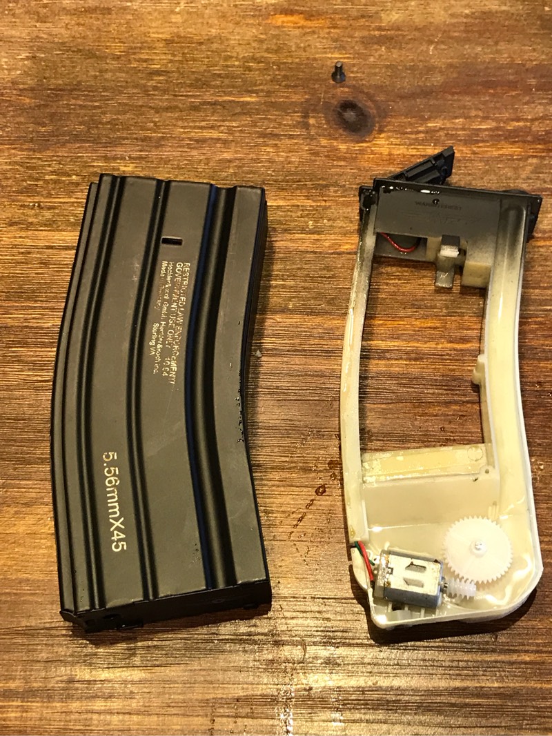

然后 电机组忘记拍了,明天补上

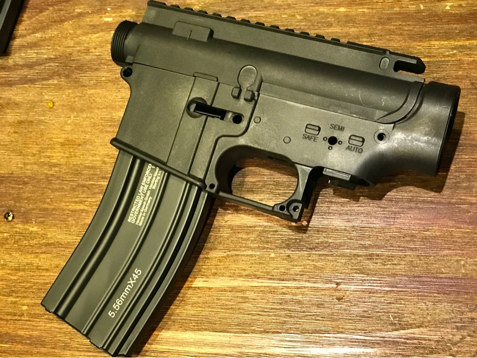

由于评测在工作室做的,手边发射器不多

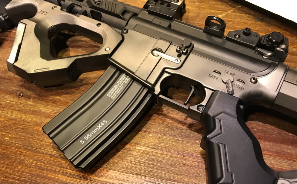

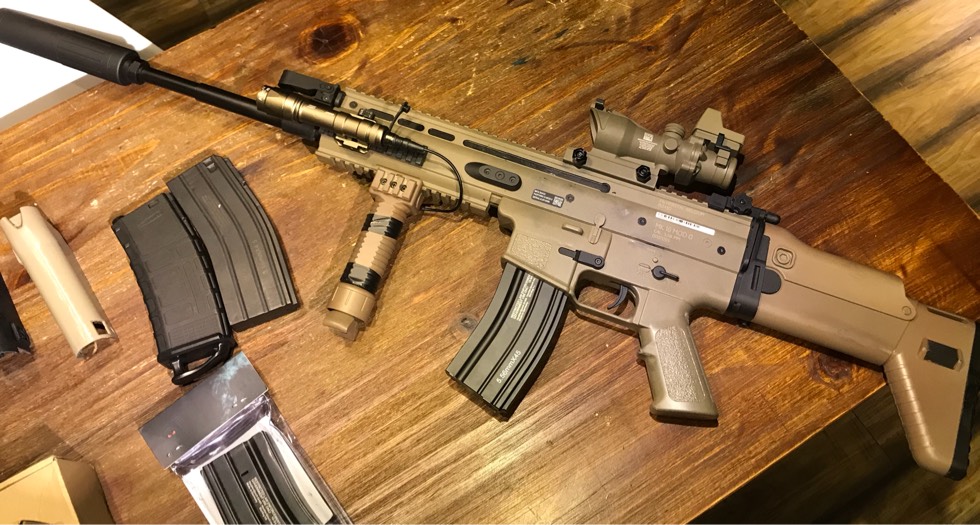

首先锦明SCAR
抽拔顺畅,换弹夹可以自由落体,因此可以放心甩弹夹
刻字位95%露出
只是因为锦明scar弹夹井设计太浅导致
锦明J8测试

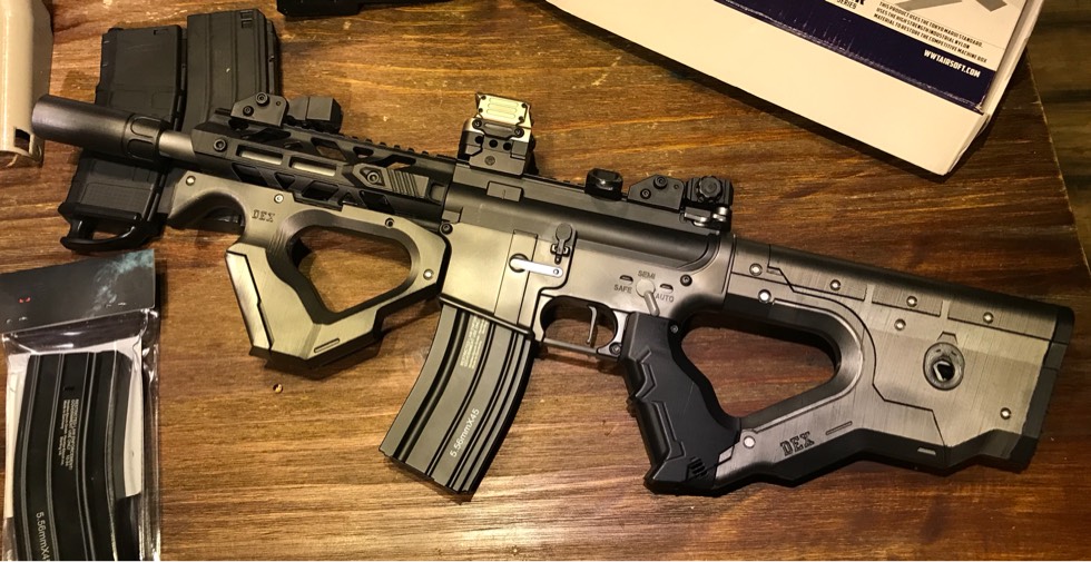

手上这把科幻风J8用15元通用弹夹很紧
用金属刻字弹夹非常顺畅
同样换弹夹可以自由落体,一样可以甩弹夹
刻字露出80%
比例好很多

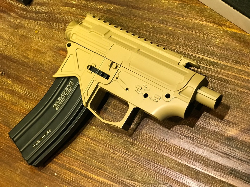

556机壳
可以顺利抽插
由于没有安装波箱因此无法测试自由落体
但是目测甩弹夹没有问题
刻字完全露出,但是比例是正确的,比J8正确很多
当然没波箱弹夹卡榫只是目测卡榫卡槽位置,也可能真实上弹夹时候比例不同
黑牛弹夹
稍微紧一点点,但也是顺畅,有J8原厂弹夹的水准
用黑牛机壳可能会安装比较紧目测卡榫卡槽位置跟弹夹的止弹器有点冲突
导致插进去的时候会被止弹器顶出卡槽位置有可能导致卡榫无法固定弹夹
黑牛机壳稍微打磨应该也可以帅气甩弹夹

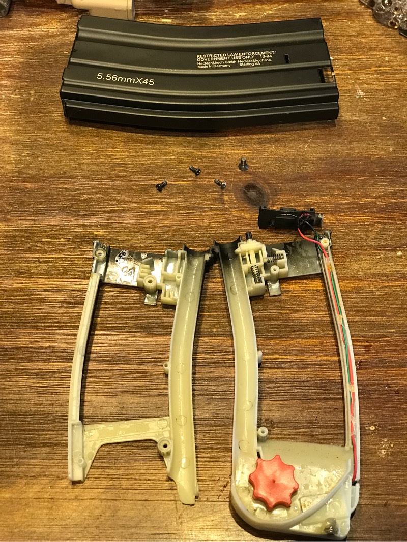

 楼主| 发表于 2018-5-8 14:52:36 | 显示全部楼层

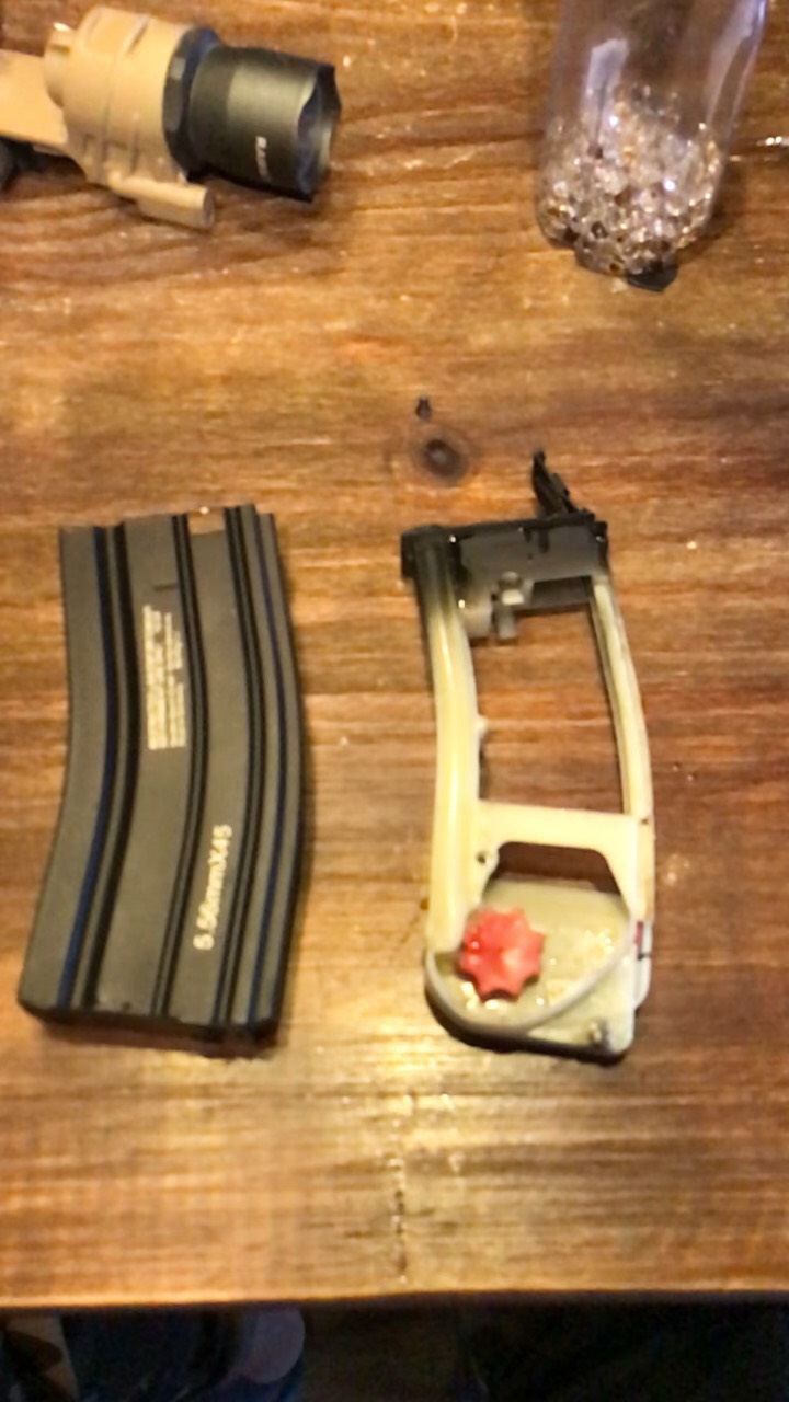

内构,总共三个螺丝

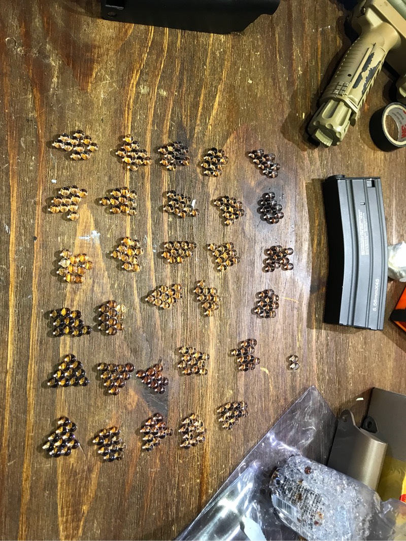

数弹

乱世 发表于 2018-5-8 05:55
卤蛋416能用不啊?
可以用,弹夹井稍微打磨下两个固定条
