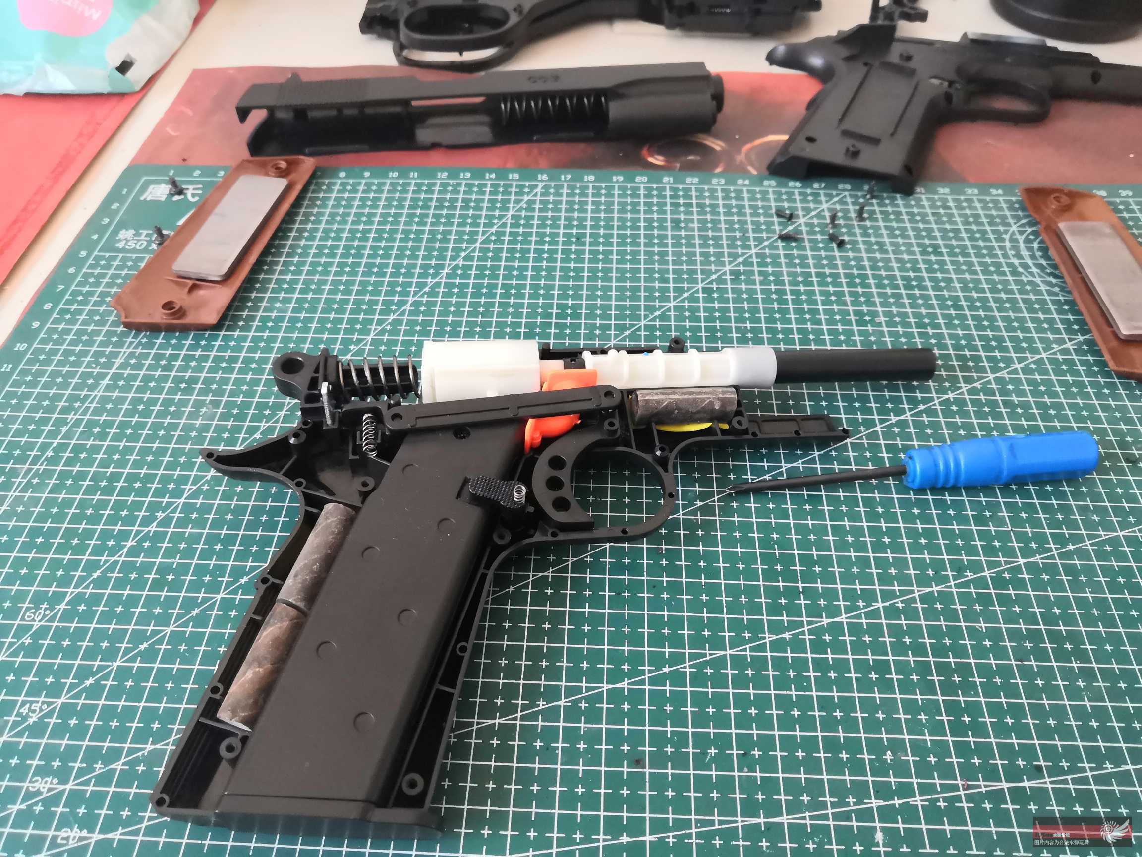

按照惯例,就是先拆了看看,果然同价位最强手拉。
做工,用料,紧实度算得上头牌。

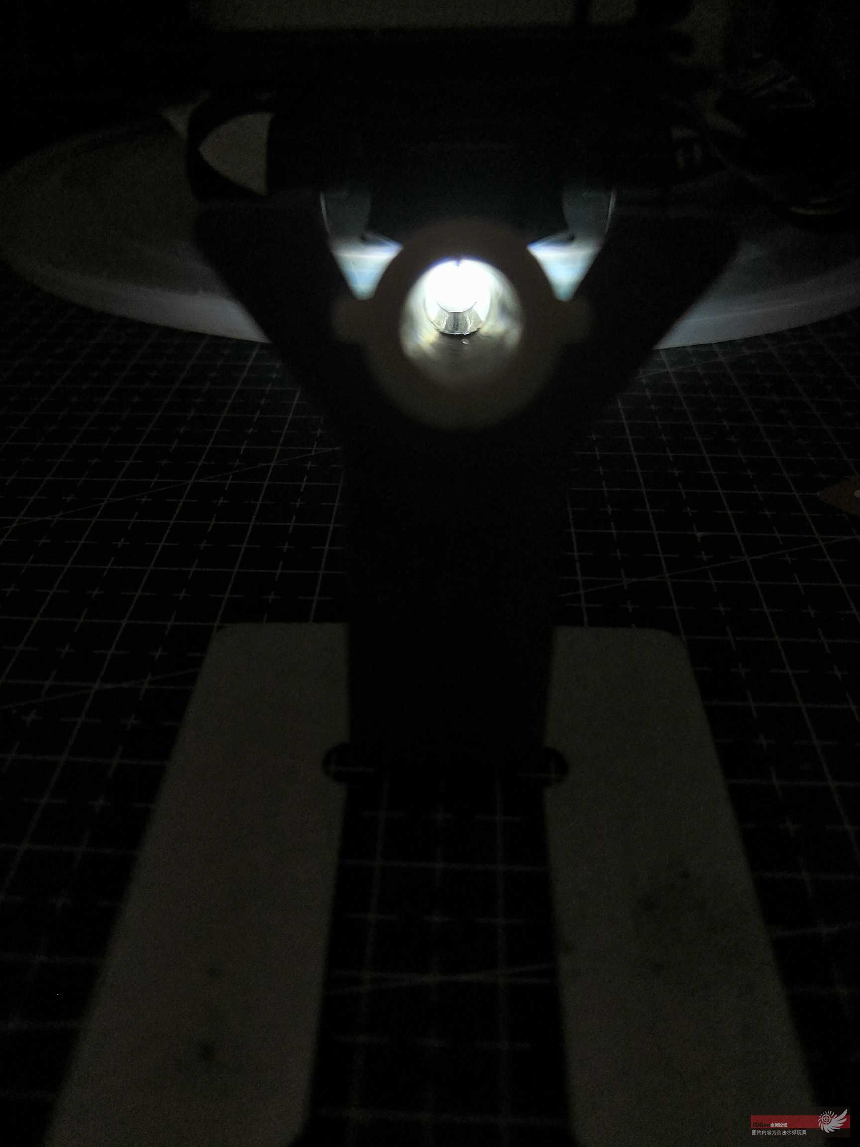

内管倾斜放置,顶面垂直向下,滴入502,让其自行下流,凝固后正常装入。顶面就自然形成了一道上旋。
提示:1内管角度一定要垂直,必要时可以用手机量角器。2内管固定稳。3倾斜角度越大,流速越快,摩擦面越薄,每次调整难度越小,毕竟我没想到。加厚了以后怎么磨薄…4记得带手套。

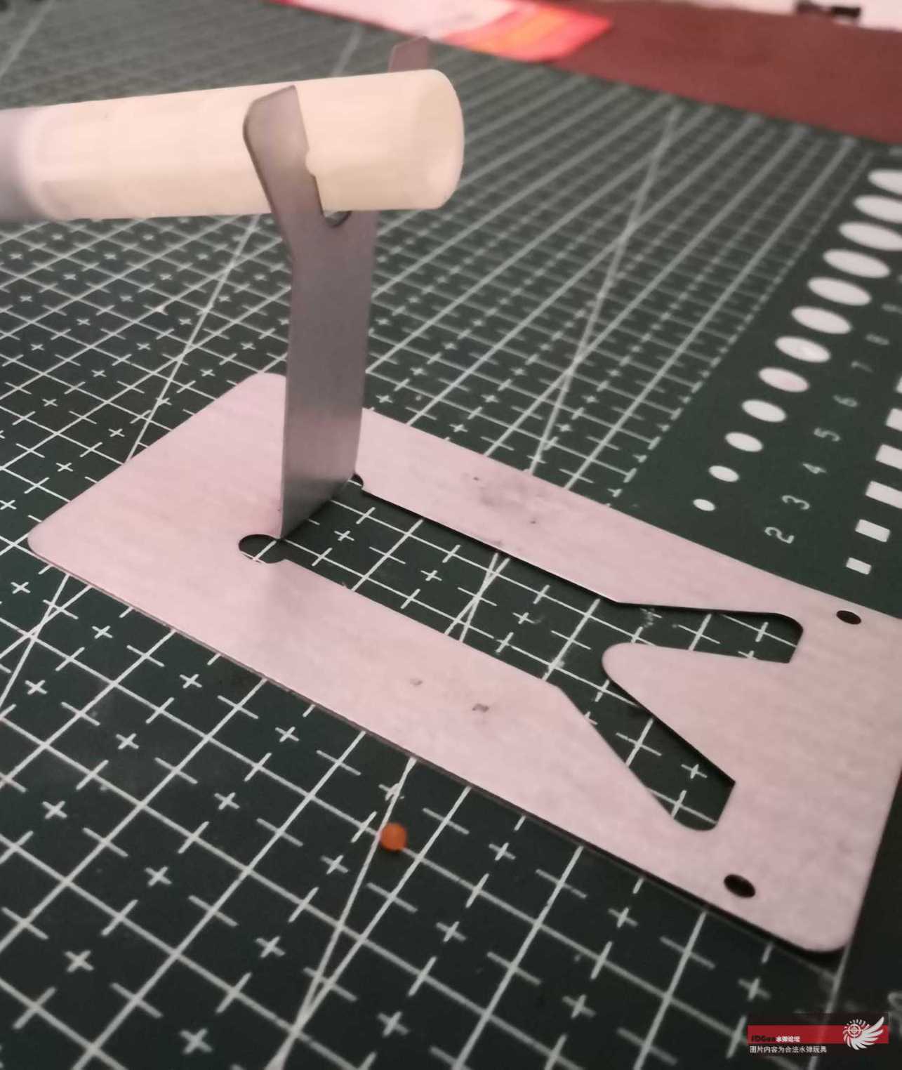

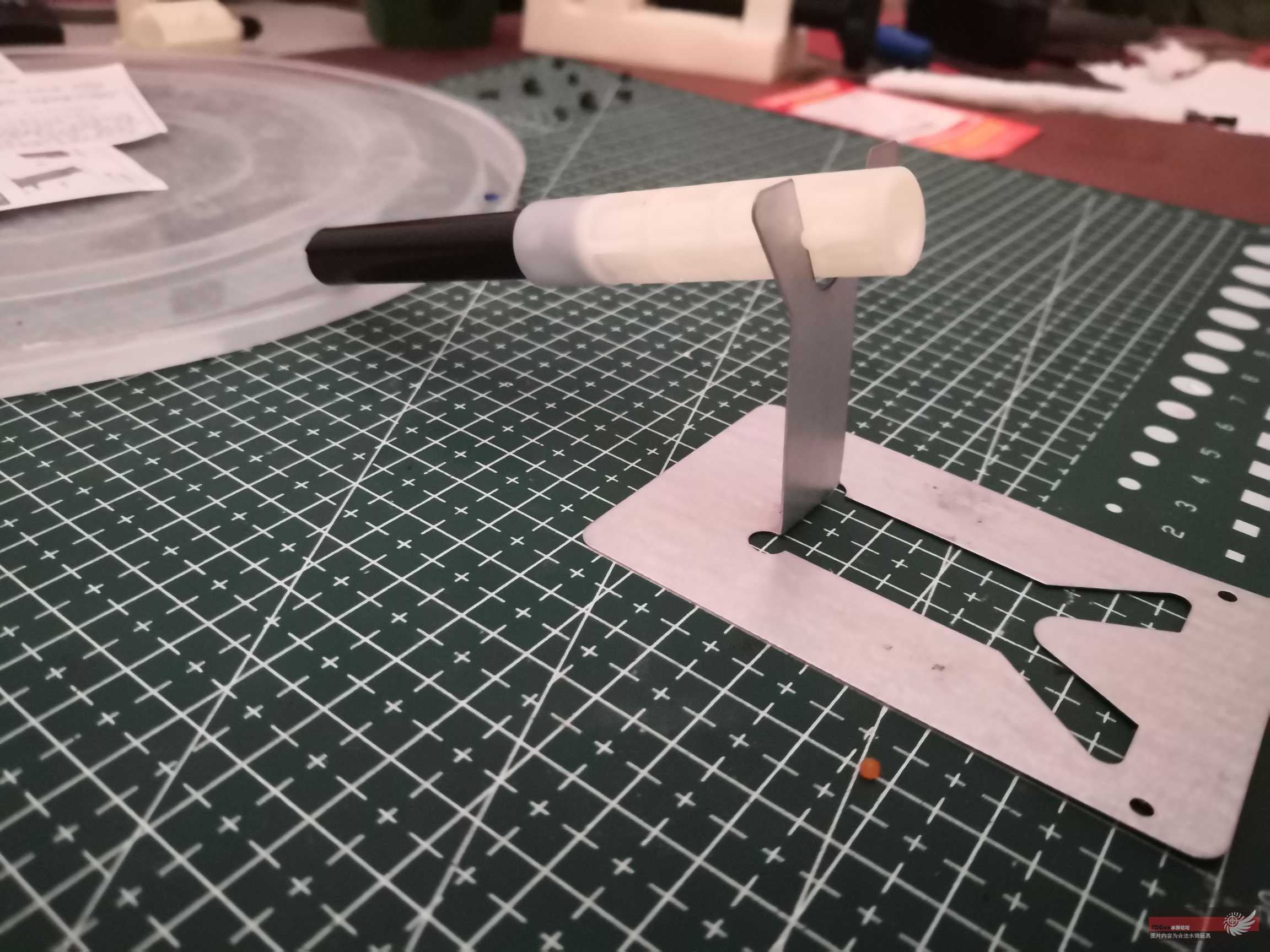

楼主这个支架是自己做的吗,感觉有点实用
71
2577
51590
 楼主| 发表于 2020-9-29 09:22:09 来自手机 | 显示全部楼层
Urecht 发表于 2020-09-29 00:25
楼主这个支架是自己做的吗,感觉有点实用
支电烙铁送用的,刚好用上了。建议弄个再高一点的,让三通内管更立一些,这样502滴下去流速快,形成的上旋面更薄。弹道更平直,初速的阻碍更小。需要注意的是管子底部留够空间,不要让胶水把管子和桌子粘一起了。
