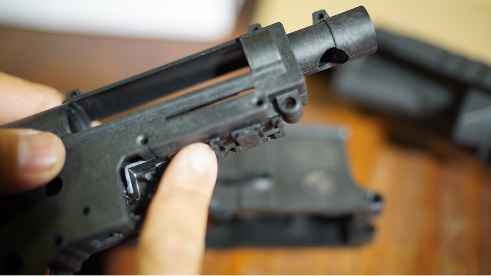

最后看最近特别喜欢的黑牛壳的,黑牛壳是J8波专用的但是
也是安置奇点波壳最麻烦的
首先供弹片座的冲突导致装入后无法合壳
下机壳安装奇点波壳后无法水平
上机壳安置没问题,合体有问题
黑牛壳的正确安装是先装入上机壳,再拼入下机壳
这样上机壳是无法沉入下机壳的
两种方法
一是剪掉奇点波上面的弹夹触片座
二是剪掉黑牛壳本身的触片座
黑牛壳后插梢比较小(比其他分体壳都小一号)因此固定时候可能会有余量导致波箱晃动影响弹道,BUT黑牛壳其实在设计之初整个波箱固定其实是靠后握把加紧波箱与机壳,因此是否稳定还是要剪掉波壳或机壳供弹触点座完成安装后才好定论
神奇的是黑牛上机壳三通位置因为适用J8优化,因此三通处不用修改可以直上
