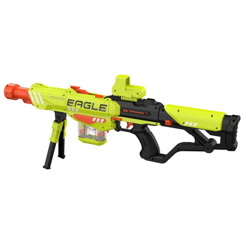

该发射器有如下亮点:
1. 外包装写明27m/s,表现几乎等同于接近Nerf Rival球弹,一般fps/3.3=mps。

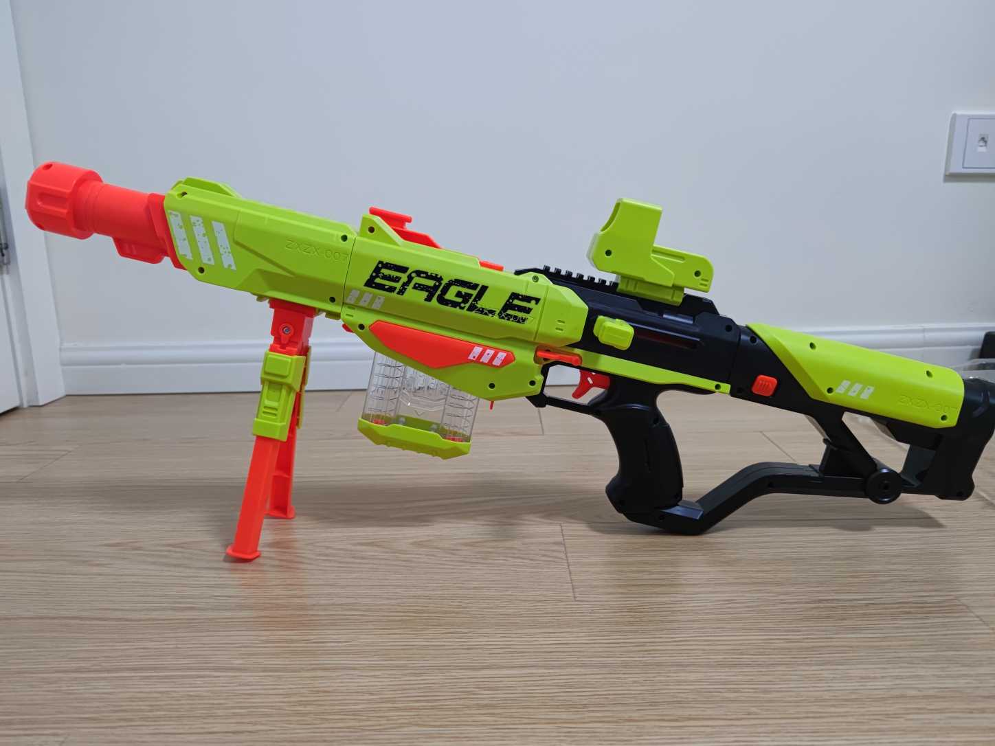

2. 采用模块化设计,可以组装成各种形态,手拉机到狙不在话下。
【注:三把发射器的主体完全相同,只是配件有所差异,突击款比手拉款多了后托和瞄,狙击款在突击款的基础上再多了脚架和前管,个人觉得这种做法还是比较机智的,有条件的玩家可以选择“我全都要”】

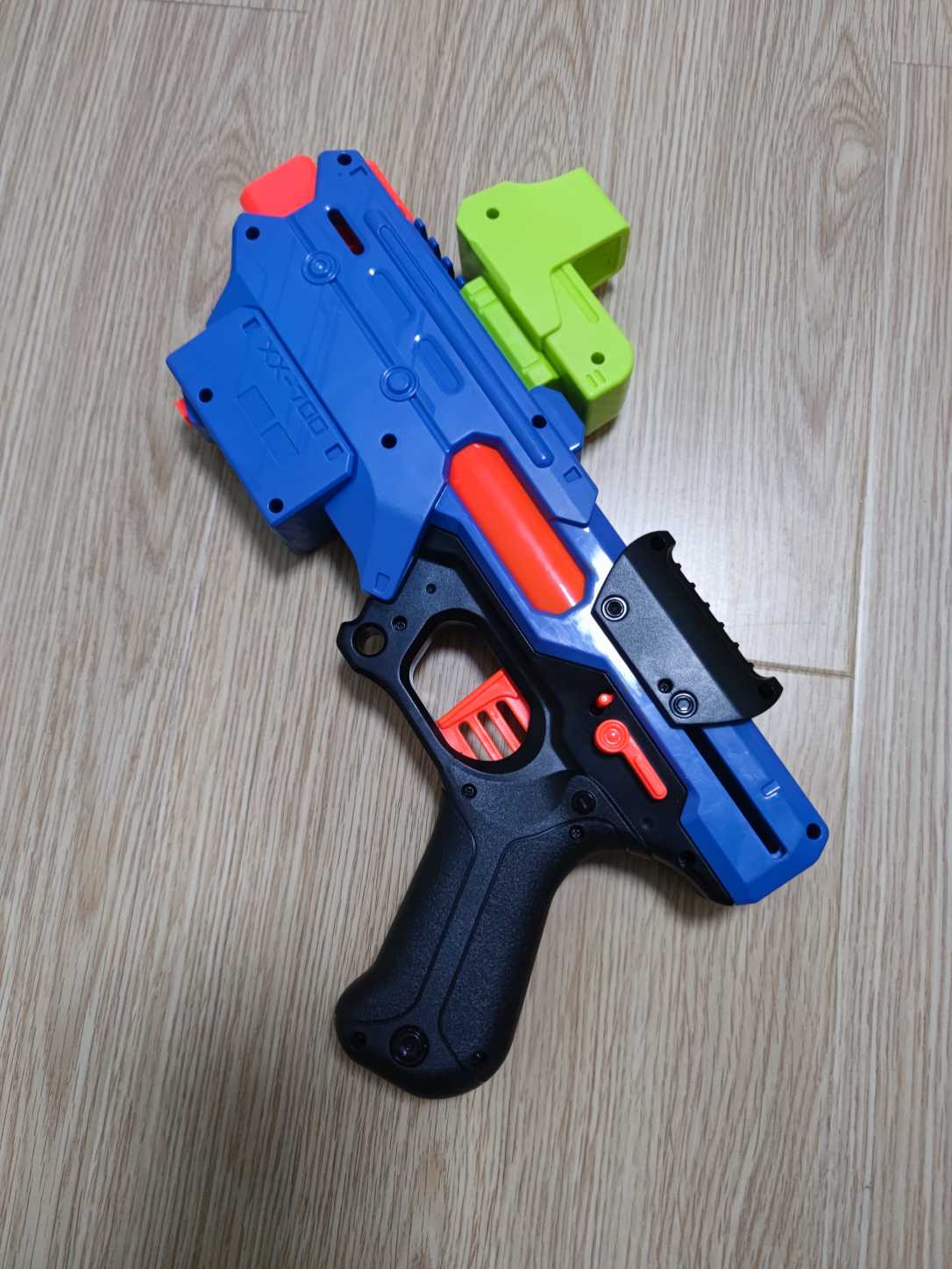

我也不免肚肠发痒,下单买来一把看看,刚刚到货。

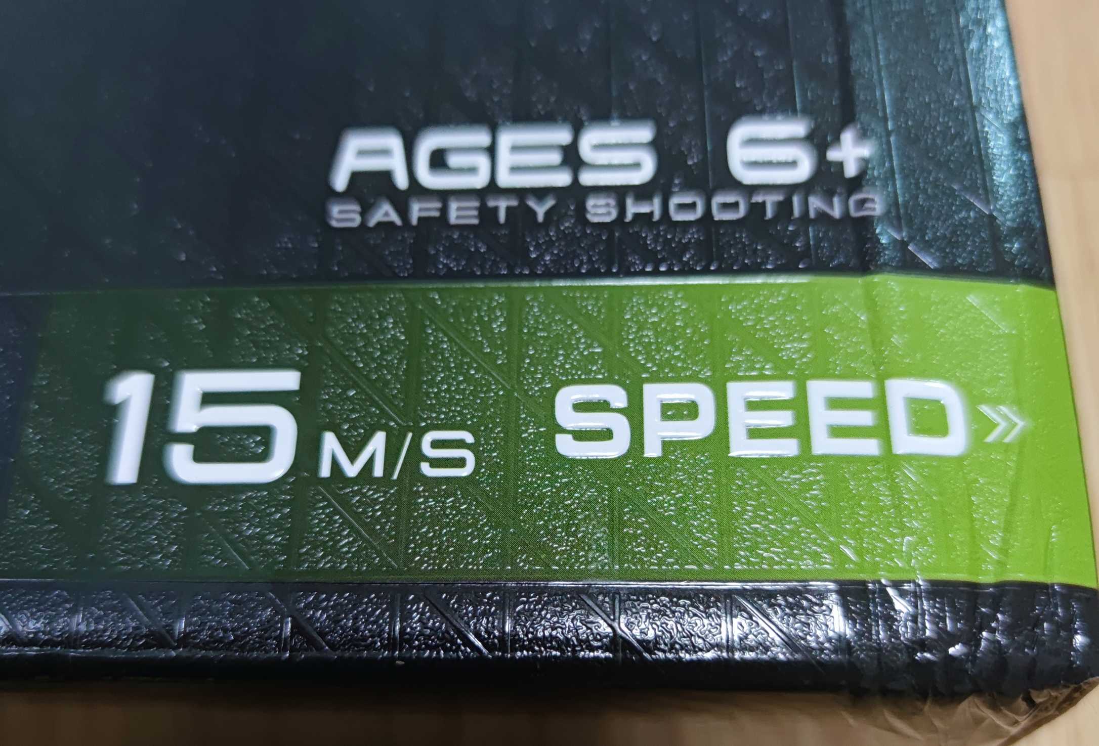

等等,你这个右下角怎么写的是15m/s?阿Sir!有人诈骗呀!!!

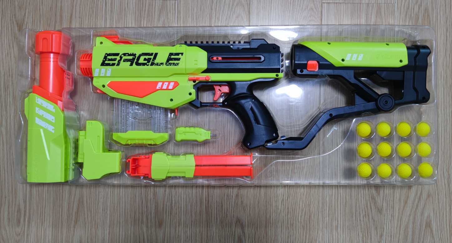

打开包装,可以看到塞得还是比较满的,自带12颗球弹。
和官方球弹相比,自带弹的字母是SH,也可能是HS,同时表面有胶感,不似官方弹有较重的海绵感,有些光滑——事实证明这是一个巨大的缺陷,我之后会再提到。

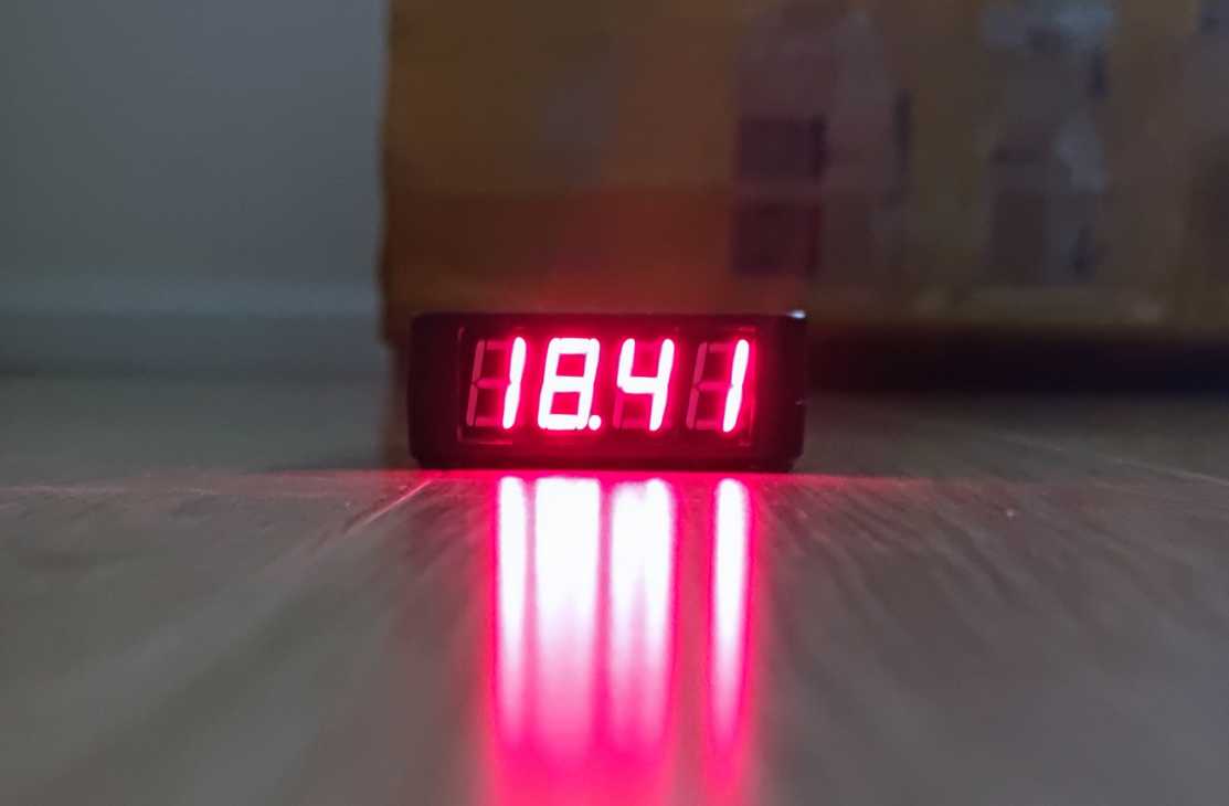

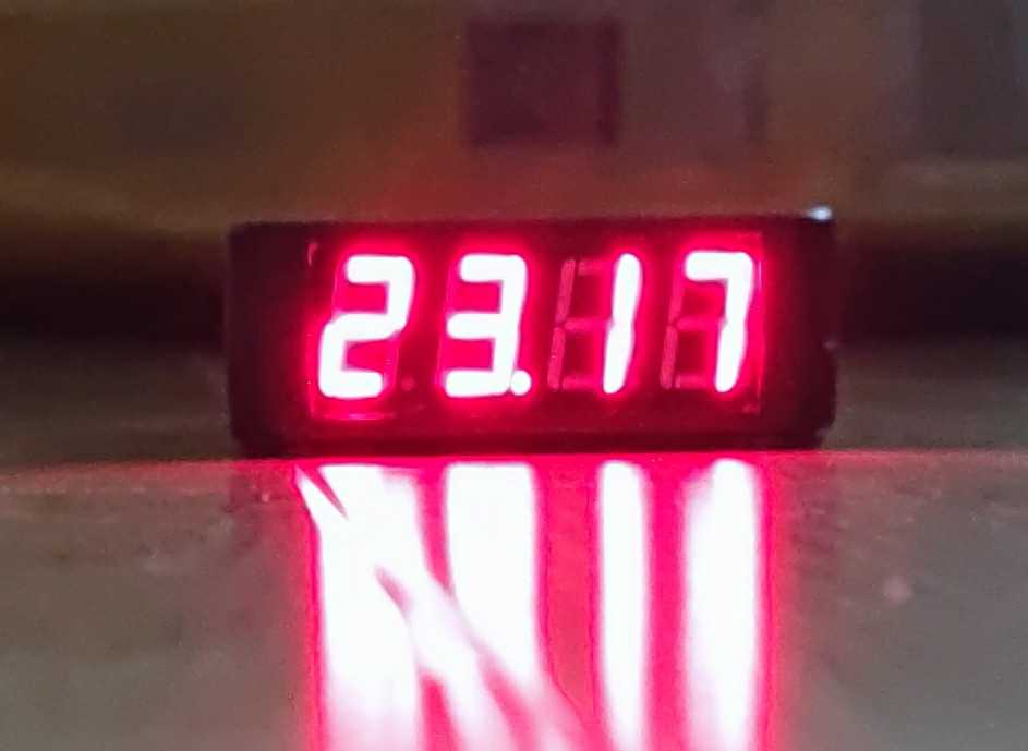

虽然写了只有15m/s,不过我还是好奇它的速度到底如何。
【Nerf官方弹】
【自带弹】

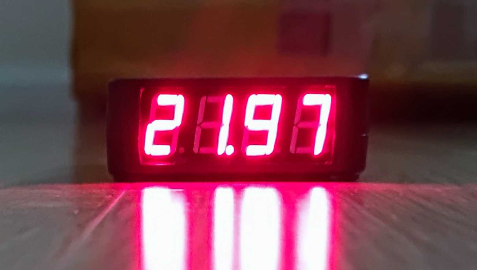

【加上前管后,由于行程加长,初速有下降】
好吧,虽然没有达到27m/s,不过这个速度我觉得也可以接受了,阿sir,撤诉!

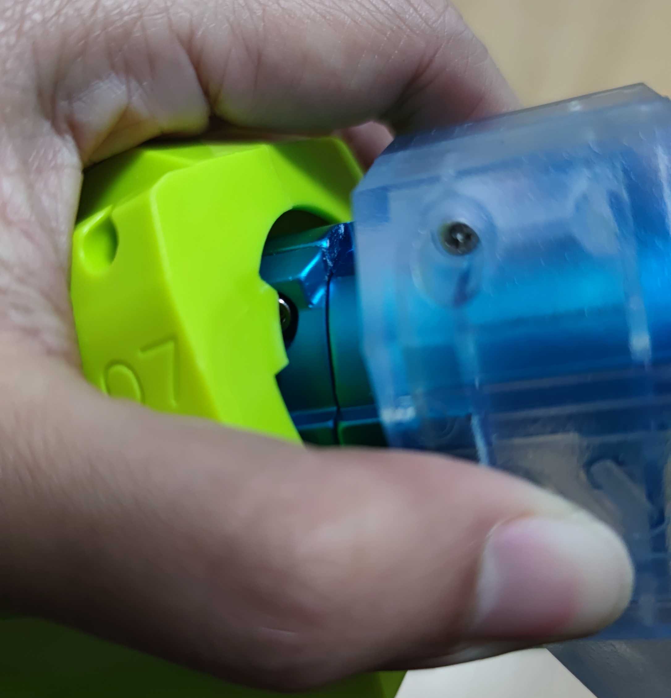

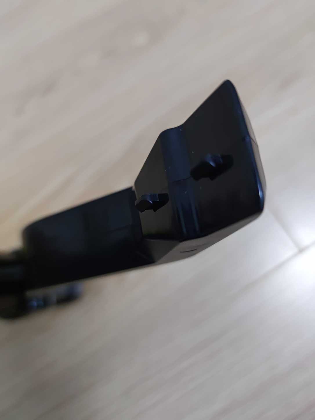

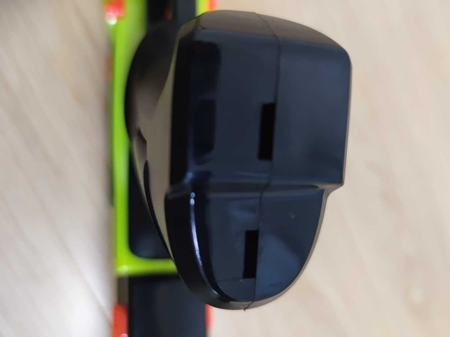

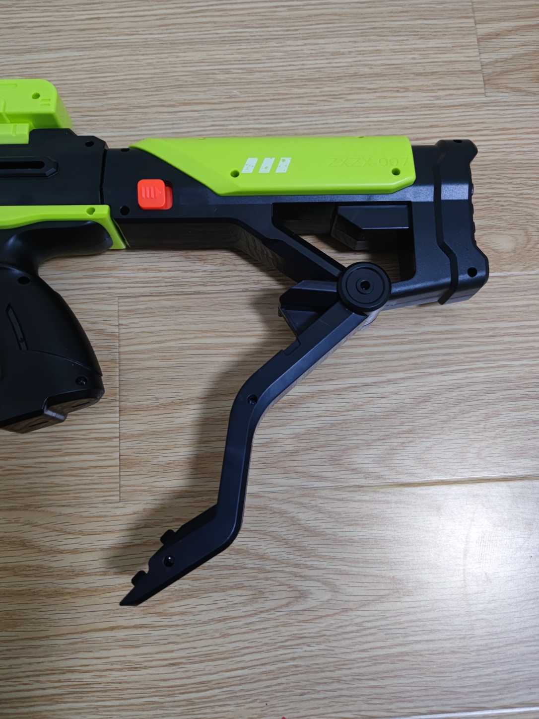

前管的密合度相当不错。尤其是后托有活动机构,且有卡榫可以插入握把底部的插槽,结合得相当紧密牢固。加分!

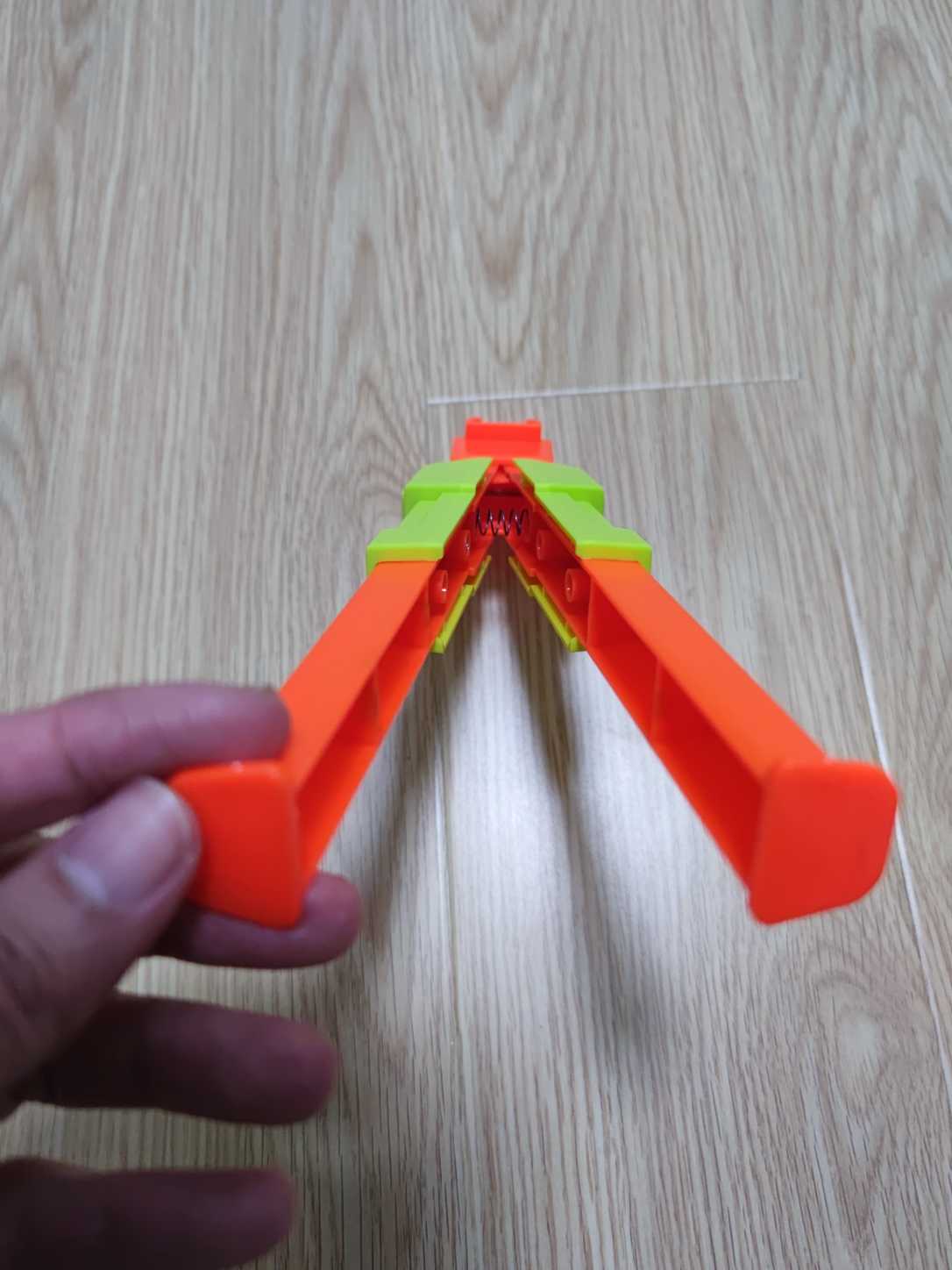

【极其敷衍了事的脚架,对嘛!这才是我熟悉的国产玩具】

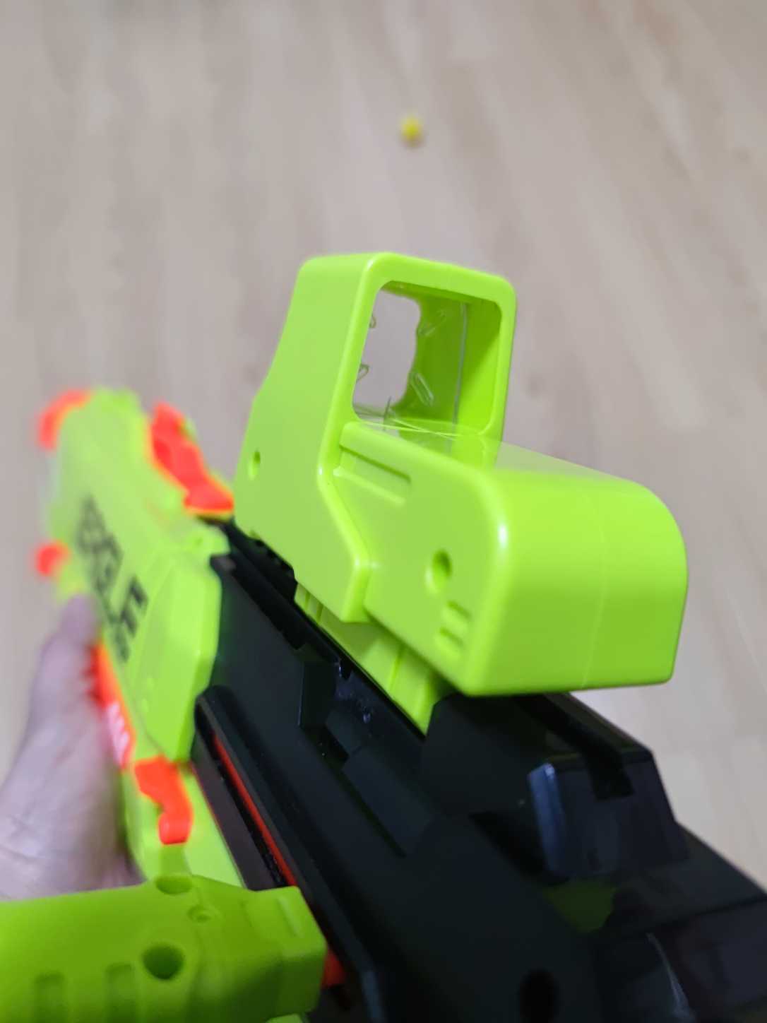

瞄准镜能够完美挡住照门,并适配官方发射器,不过这个头上有点绿的造型总让人觉得不太吉利。
【至于上旋?不存在的。】

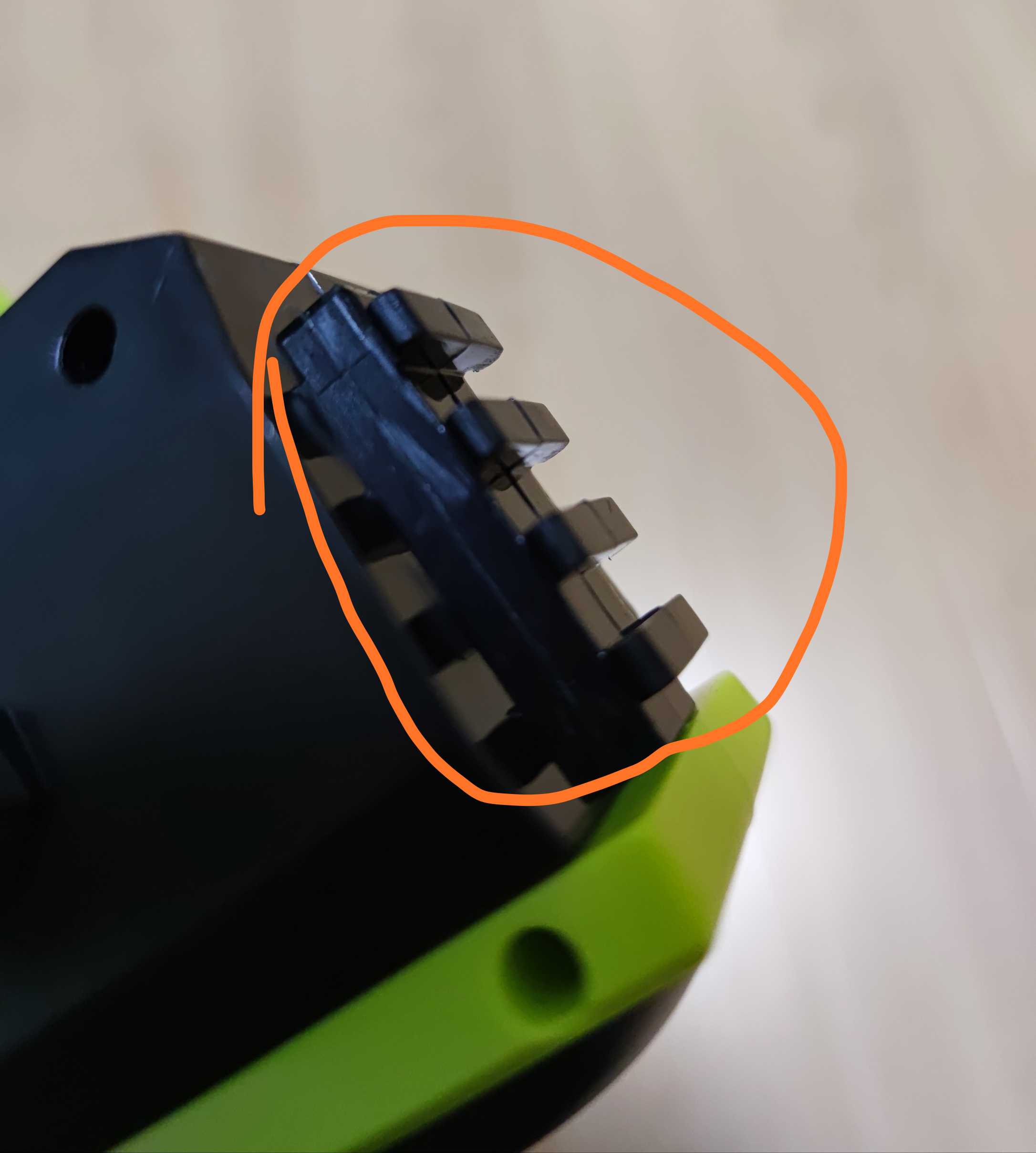

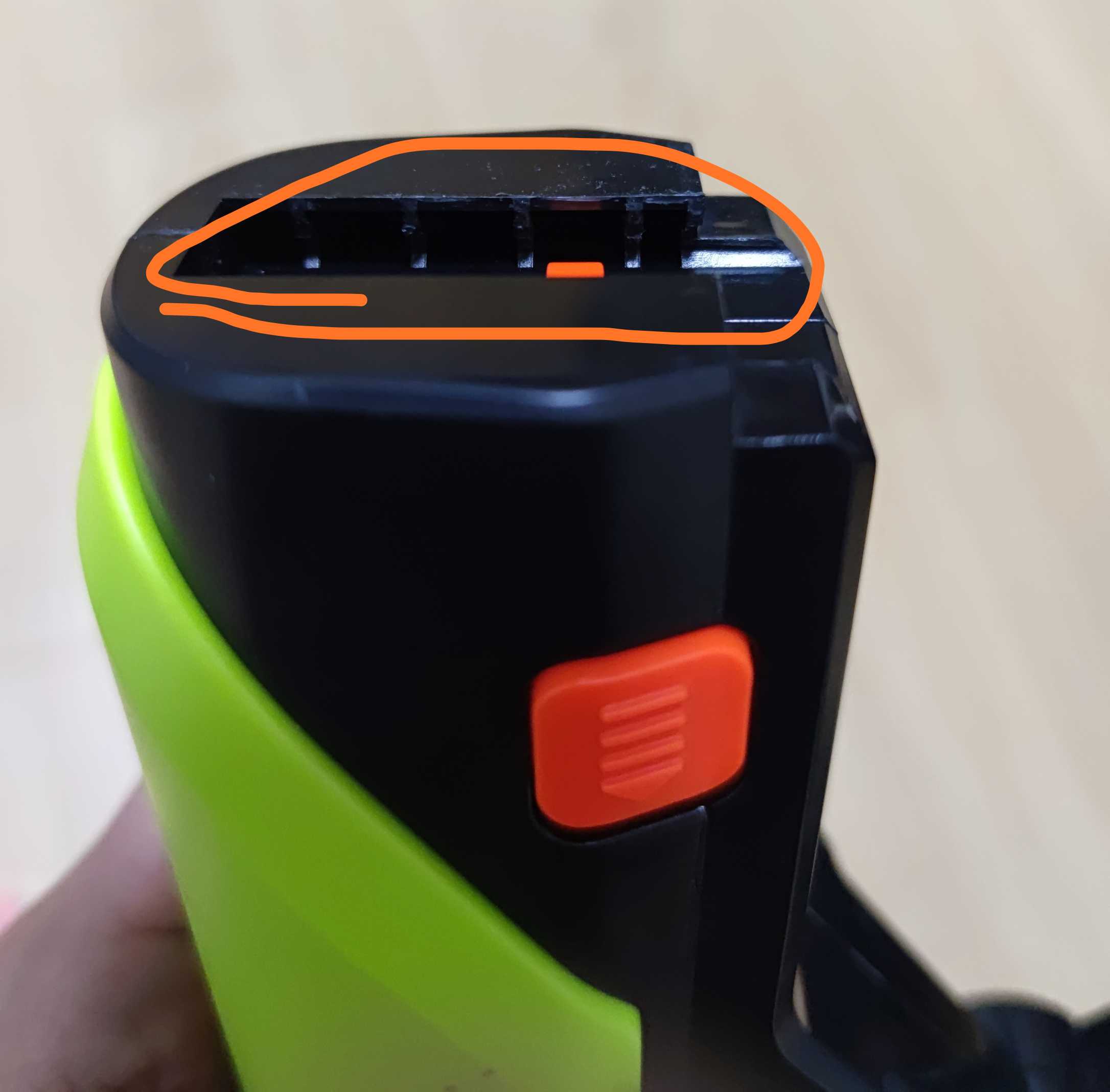

在拆卸后托时。也遇到了极大的困难,原因在于后托的滑槽不知出于什么考虑做了一些沟槽,导轨其容易卡在里面,极大地影响了把玩的流畅度。

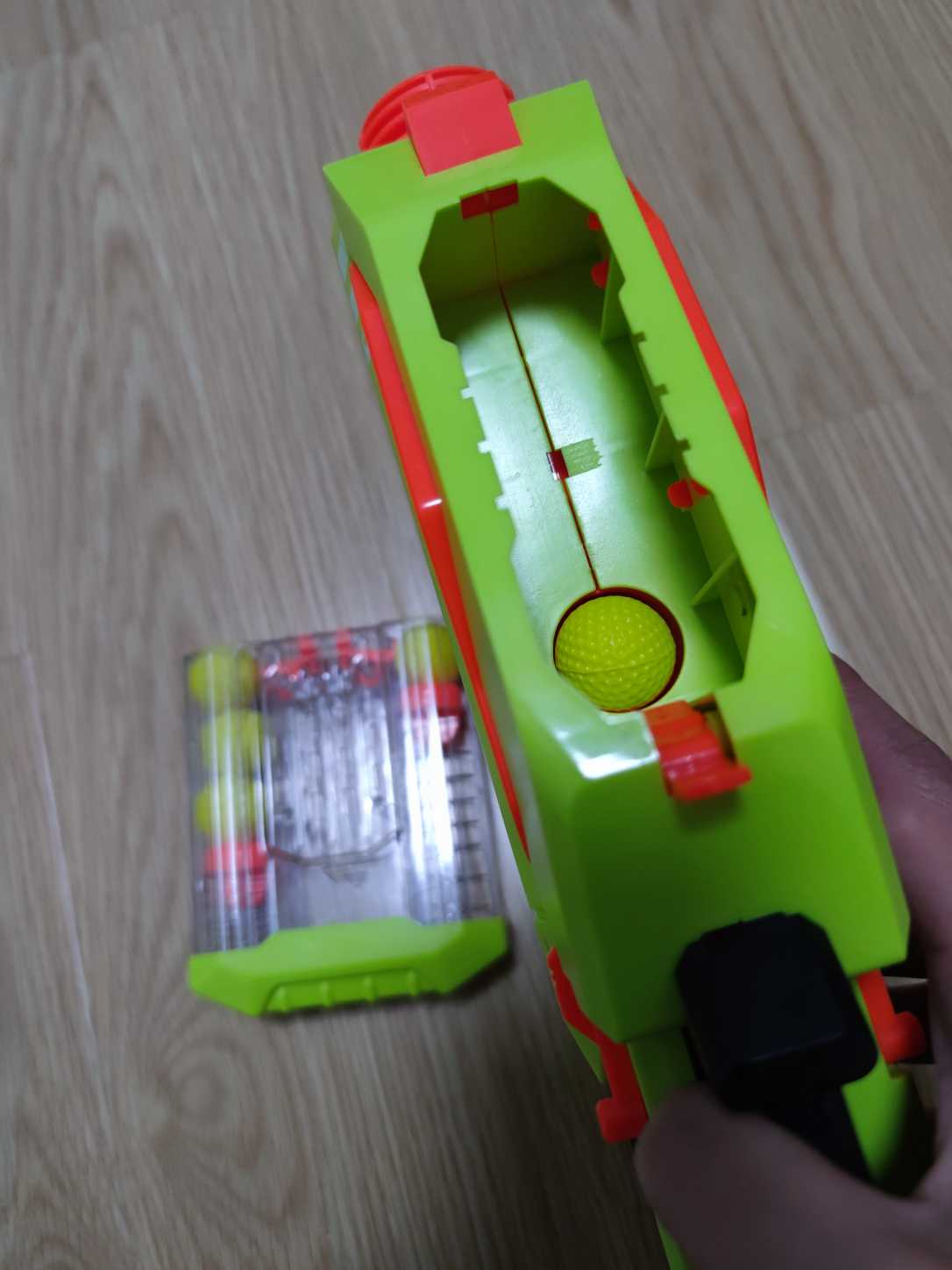

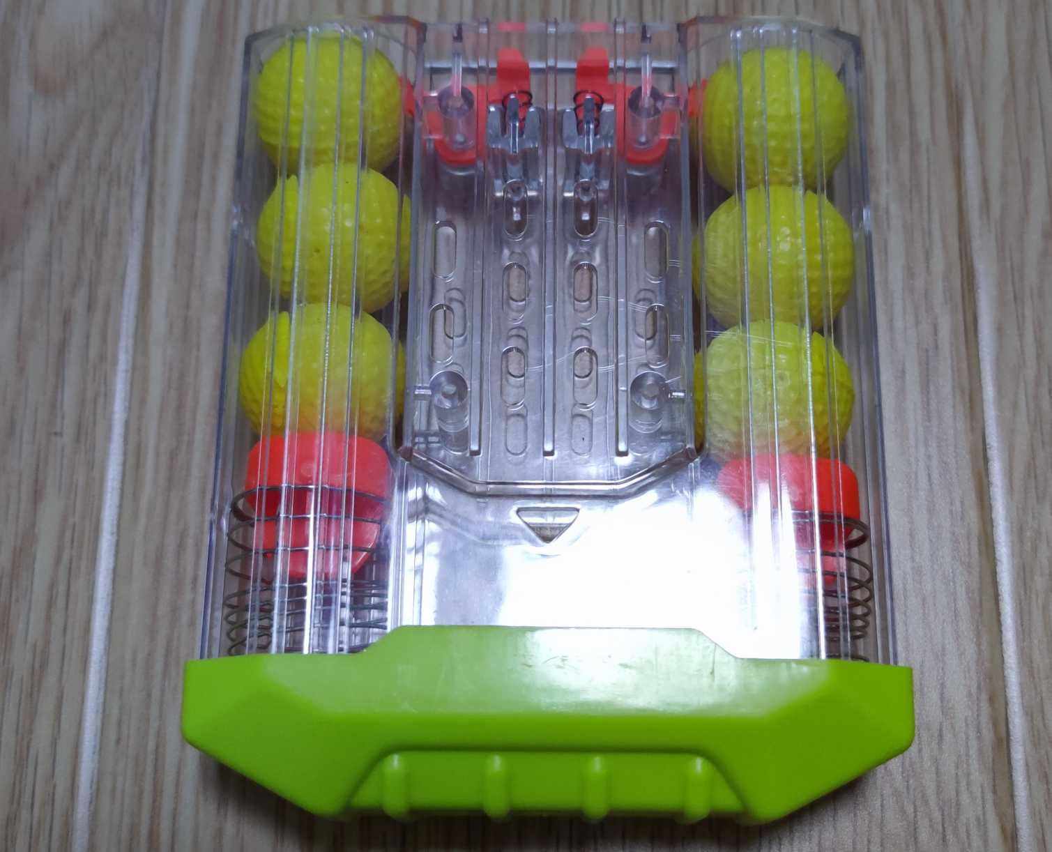

这把发射器采用了6发弹匣,但由于设计的缘故,打完3发就必须将弹匣拆下旋转180度,插回才可再度发射。从体验来说,不仅远逊于“球狙”朱庇特,可能还不如“五球”墨丘利。
【弹匣与进蛋口特写】
更为夸张的是,由于自带球弹表面胶感比较重,比较光滑的关系,子弹居然会从弹匣中直接脱出。
【和官方弹匣相比,卡弹装置也太不走心了吧。】

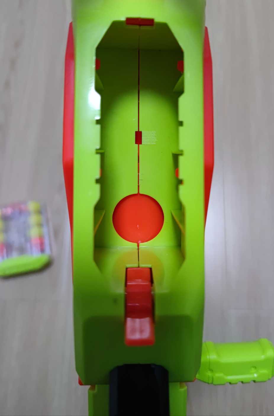

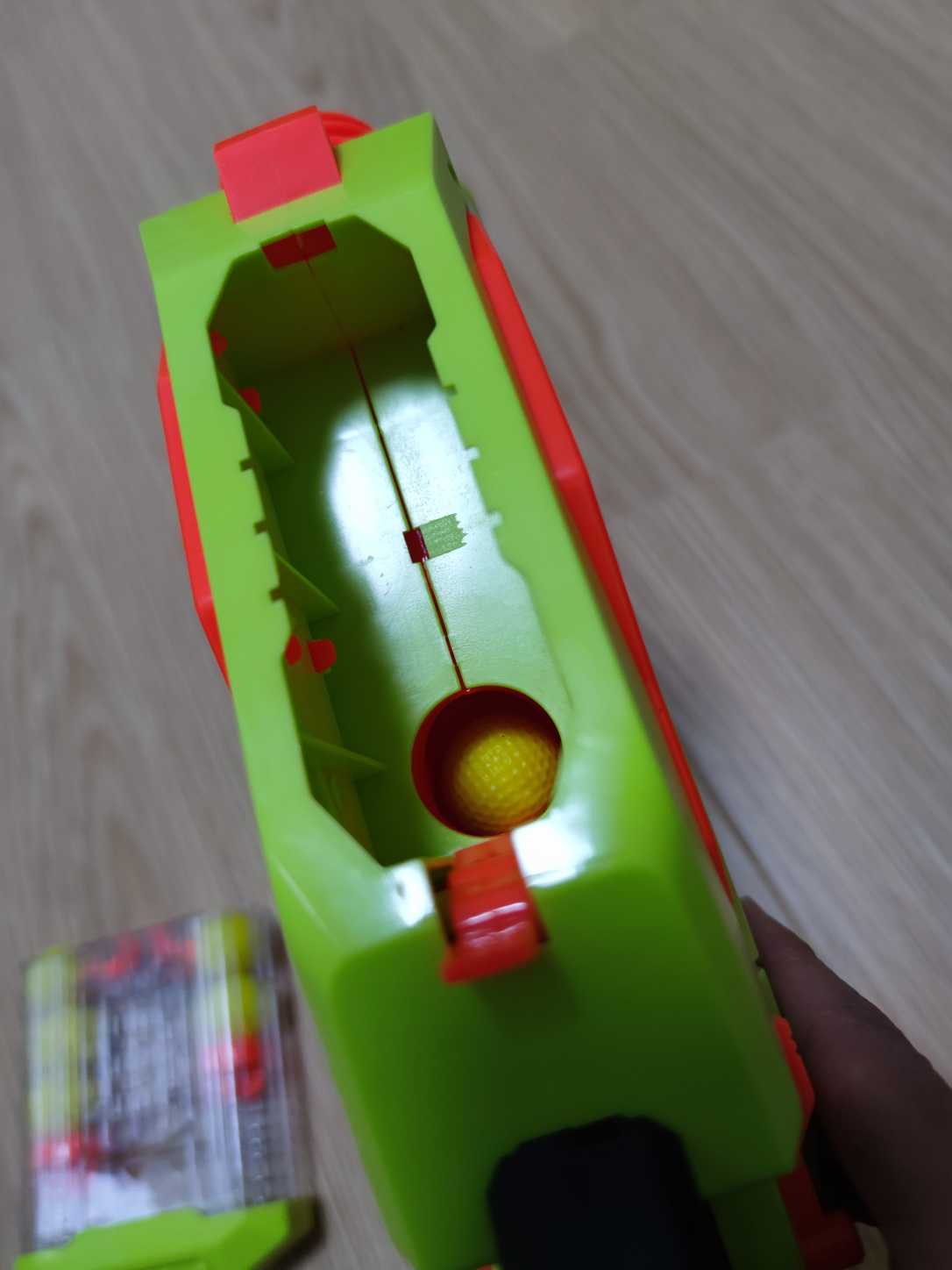

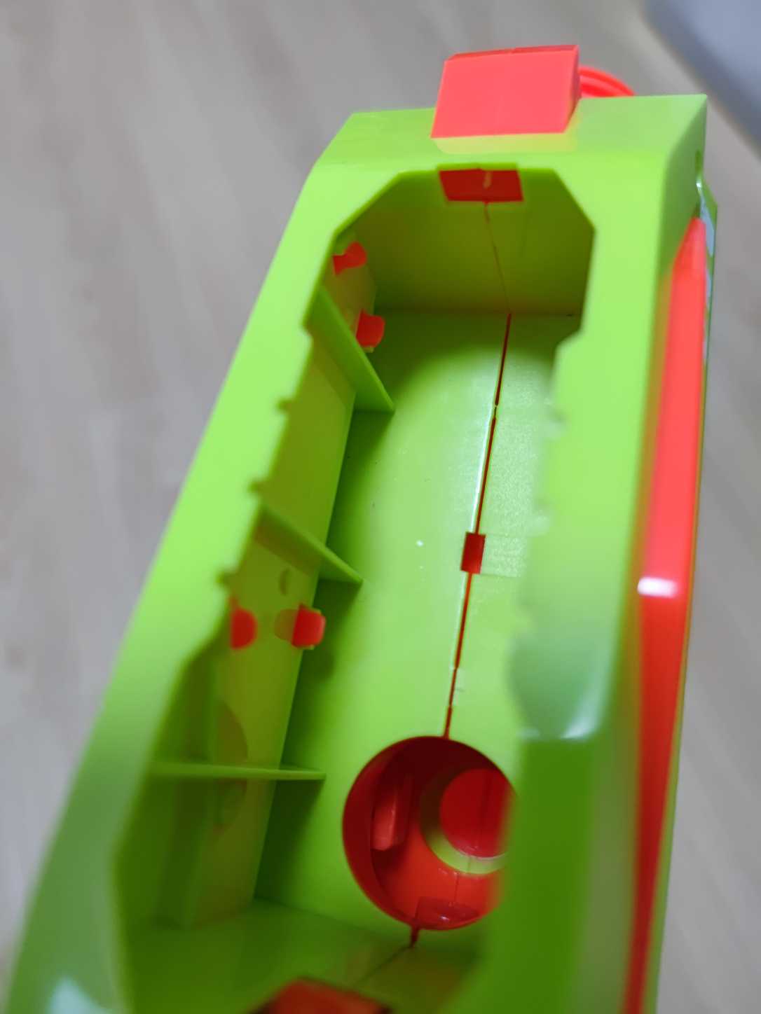

换了官方弹后,表现有所改善,然后又遇到了新的问题——先来看一段动画,插上弹匣后。这个弹簧的回弹量让我有一种不妙的预感,果不其然,拉栓无法归位——卡弹!

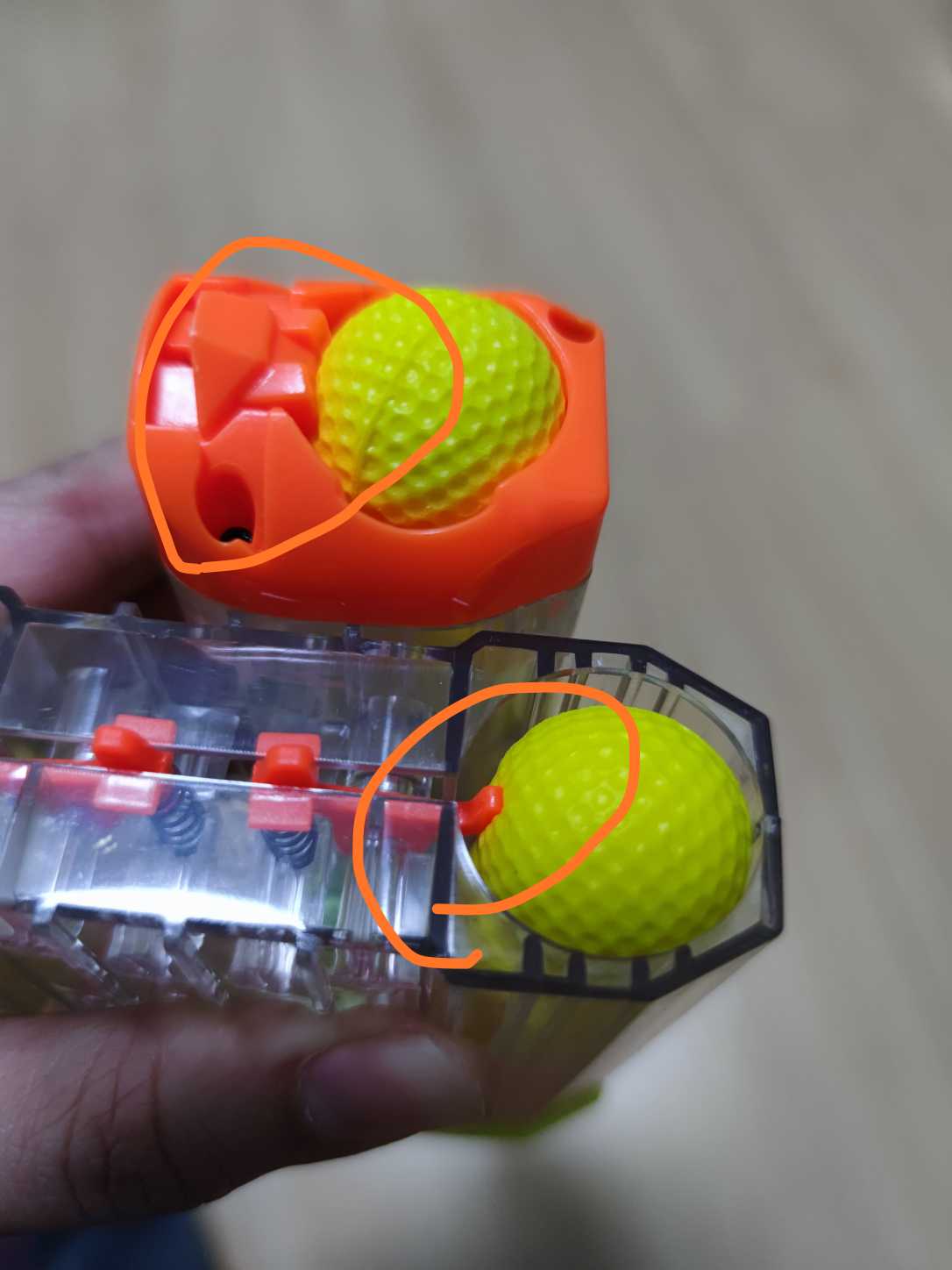

拆下弹匣看到的是这样的景象,去掉这颗弹,露出了真相——大哥你这个进弹量未免也太深了吧。

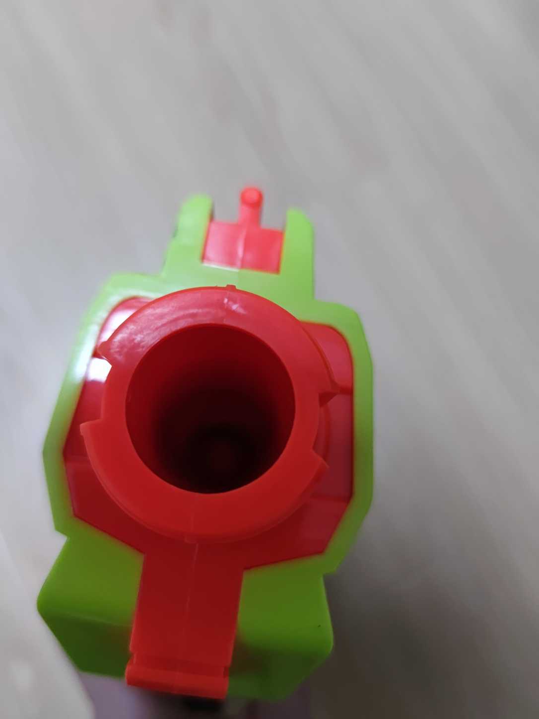

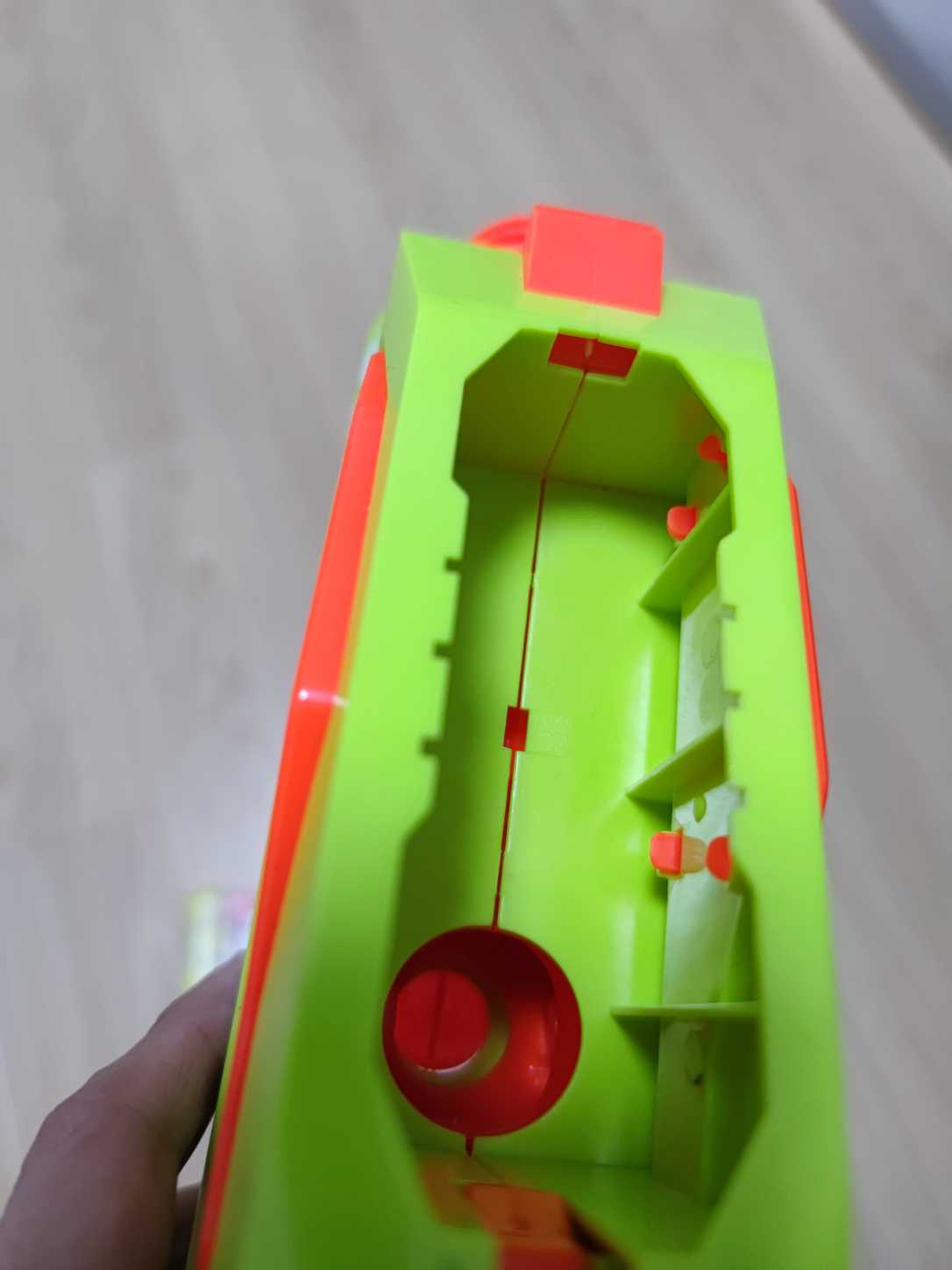

既然卡弹原因是进弹量过多,那么该怎么让它不要进那么深呢?又经过调查,终于发现可能的深层原因——中奖,或者是设计缺陷。
可以看到,只有左边有挡块,右边没有,至于到底真相是什么,只能来日拆机验证了。

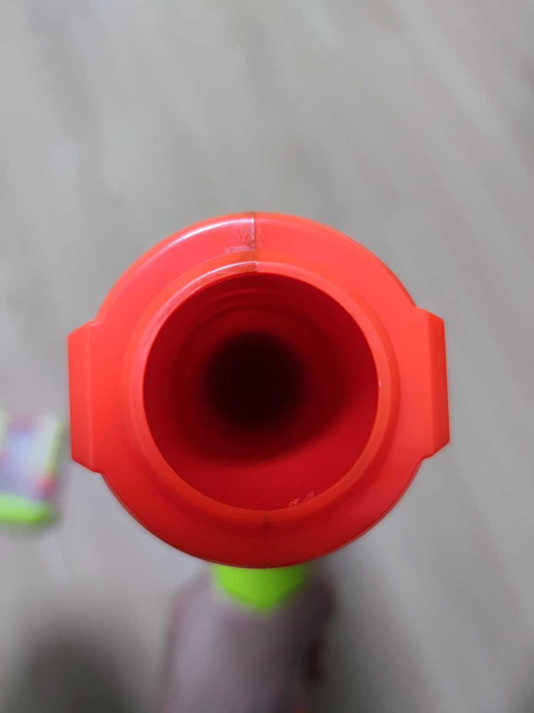

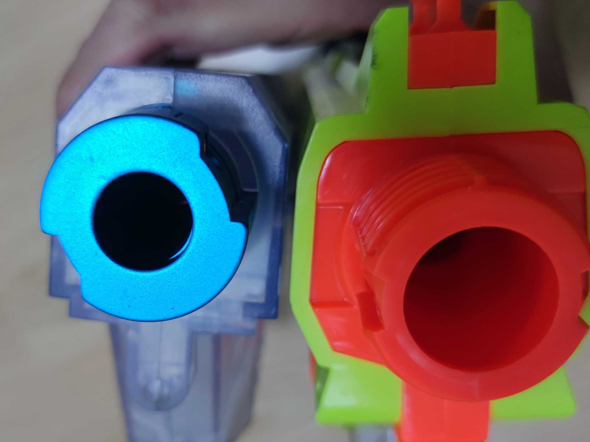

彩蛋——有兄弟问说前管能否适配官方的复仇/预言,我只能说这个想多了,实际也就比筷子搅缸稍微好点——口径不一样,不用幻想啦~

还有一点忘记说了,这把发射器无法调解后托长度,也有缩比情况存在。

我也做了这个测评,就是设计缺陷。另外弹夹卡不住是因为厂家选择的球弹比较软,卖家说用硬一点的球弹弹夹就能卡住。卡弹问题是因为弹簧力道太强直接把第二发球弹推进枪管,又因为枪管中有了第一发,所以一半卡在入弹口。

昨晚解决了,剪弹夹弹簧就行
