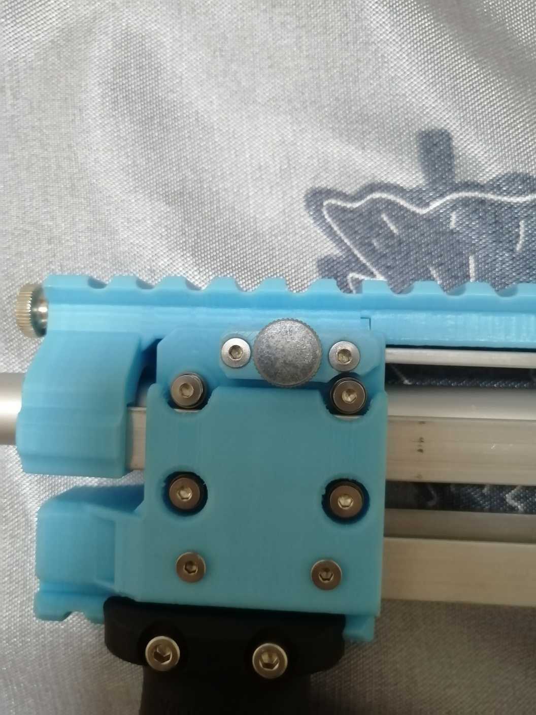

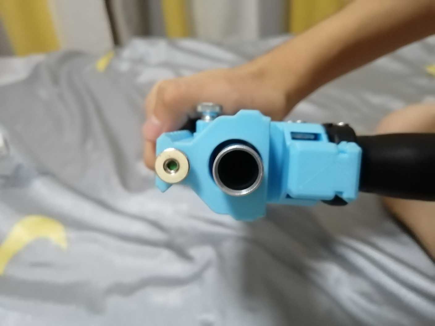

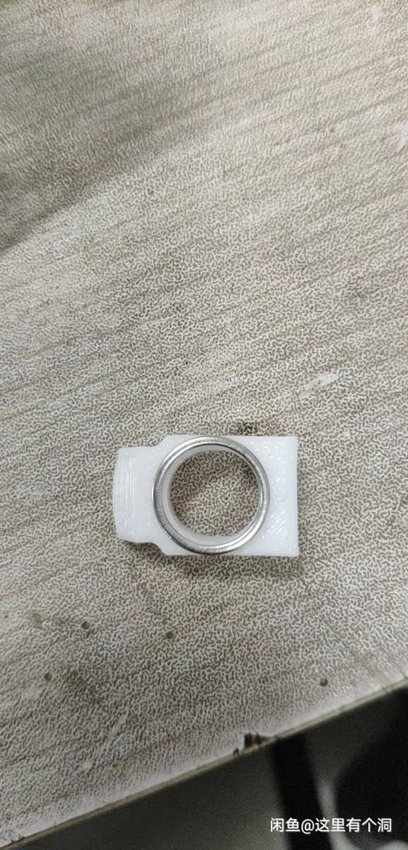

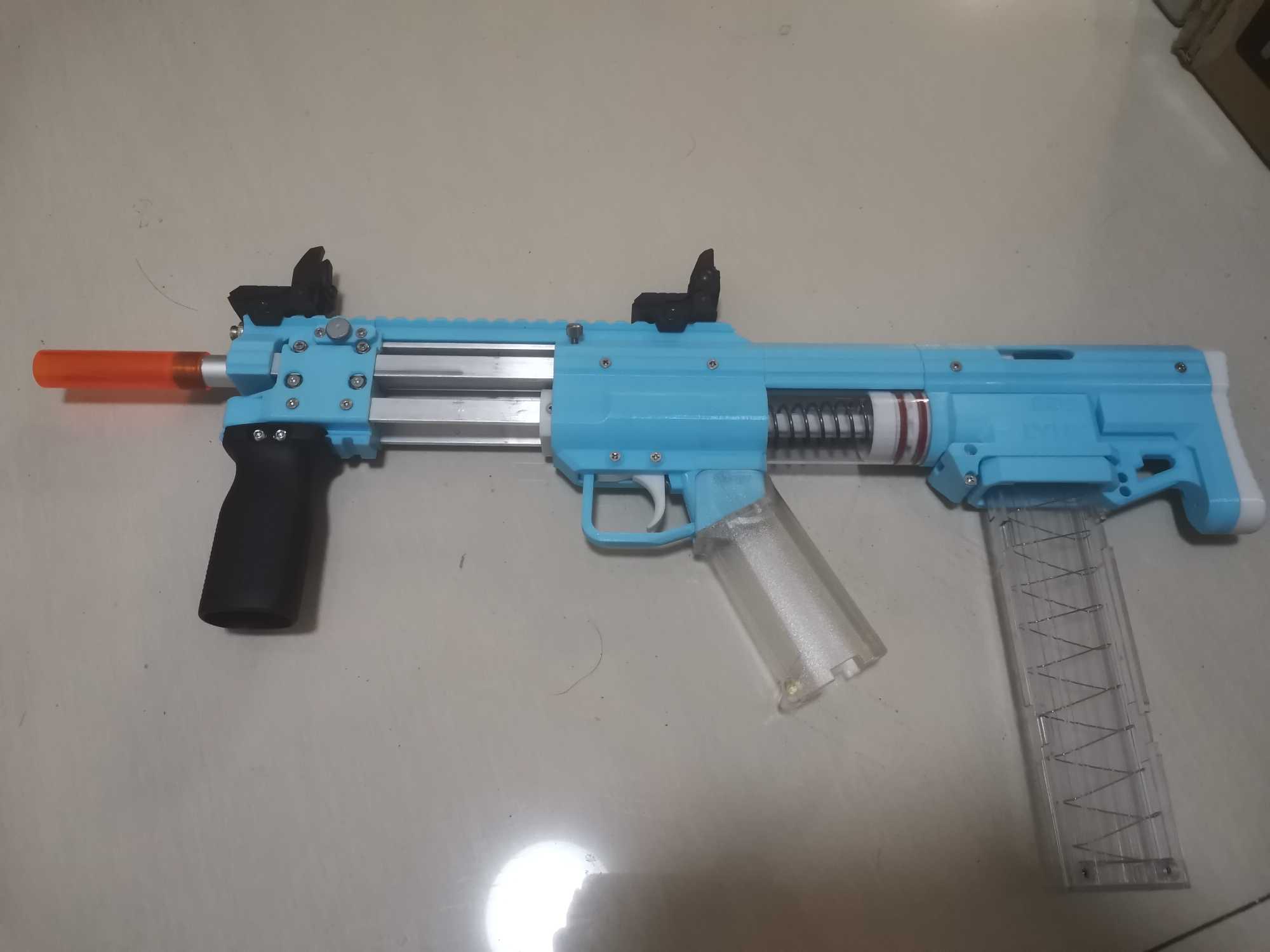

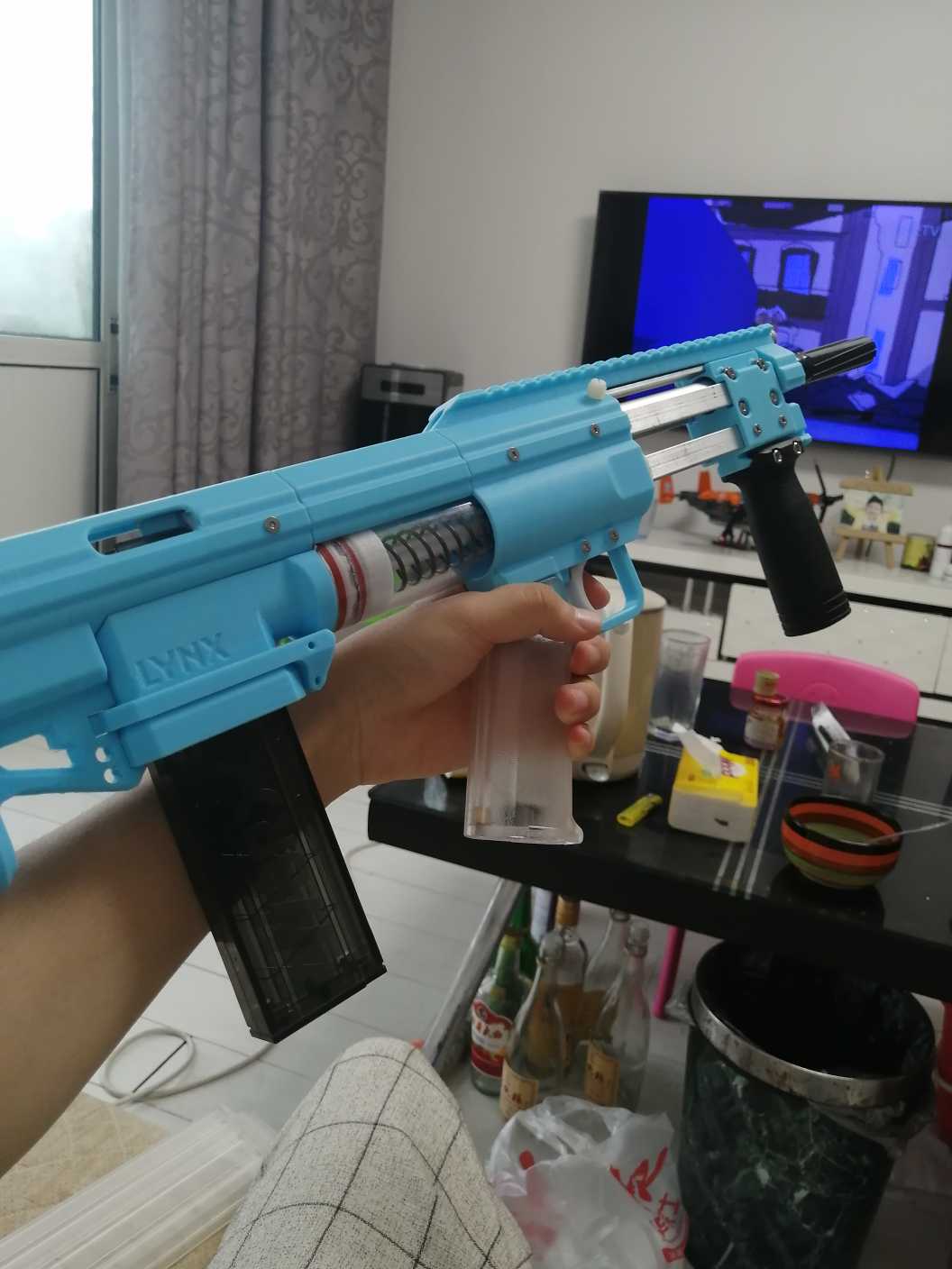

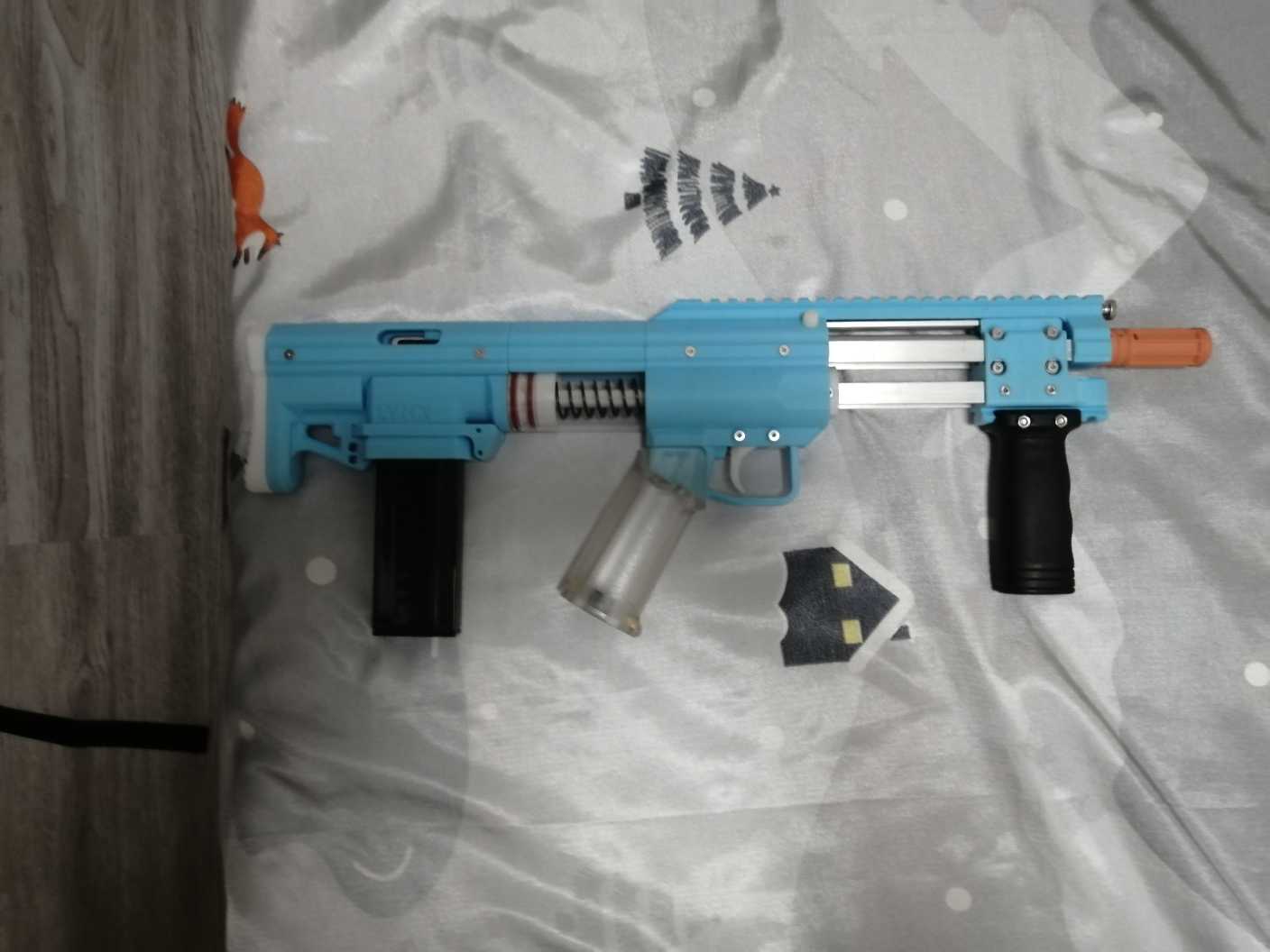

外观如图
弹簧线径1.8
气缸大小从原来的100mm变成了80mm
滑块增加了轴承,拉起来非常丝滑
弹夹支持热插拔
弹夹井有开窗
弹夹释放对左右手换弹都很舒服
受力件90%填充
更换内管需要将两根塑料手拧螺丝拧松(别拧下啦)在把内管直接插入,手拧螺丝拧紧即可
释放也加强过了
@这里有个洞 还有多给了3个替换件
都是加强过的
我目前打了300发没有出现挂不上的情况
到手是组装好的
但是没有前握和后握和内管
不过190要什么自行车呢
内管可以买黑轮家的(让切成35cm的)
我这一套下来是
190+35+30+20(不算弹夹和鱼线管)
性能方面
15米是没有问题的
气密非常优秀
6米打靶
没有瞄具,靠感觉打的
最后
@这里有个洞 洞哥 辛苦了
