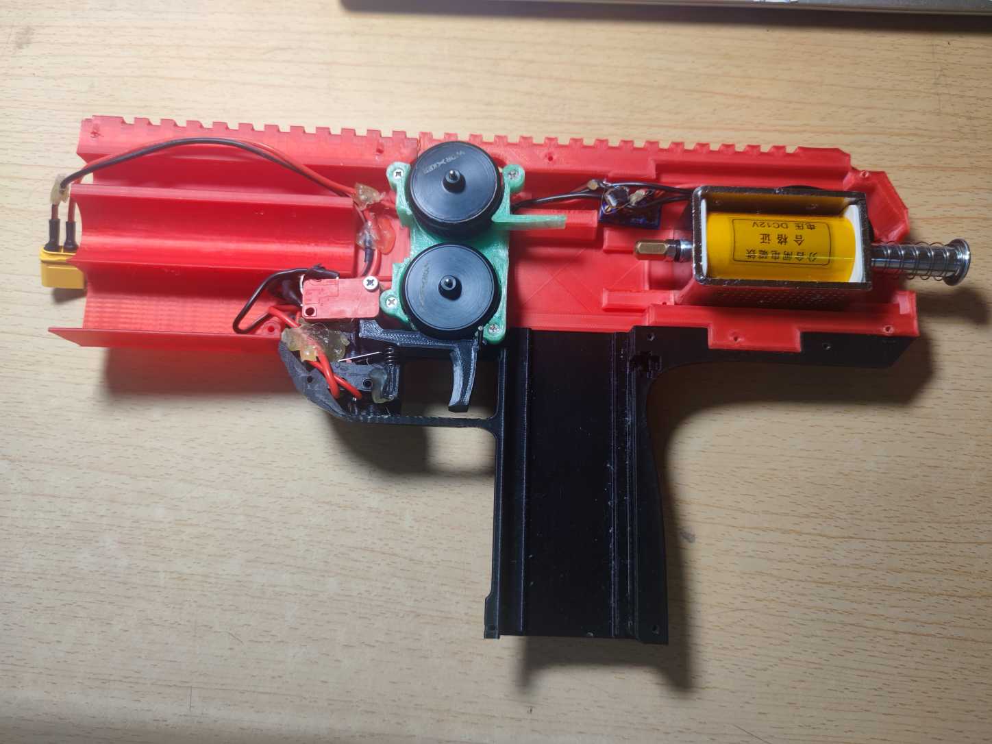

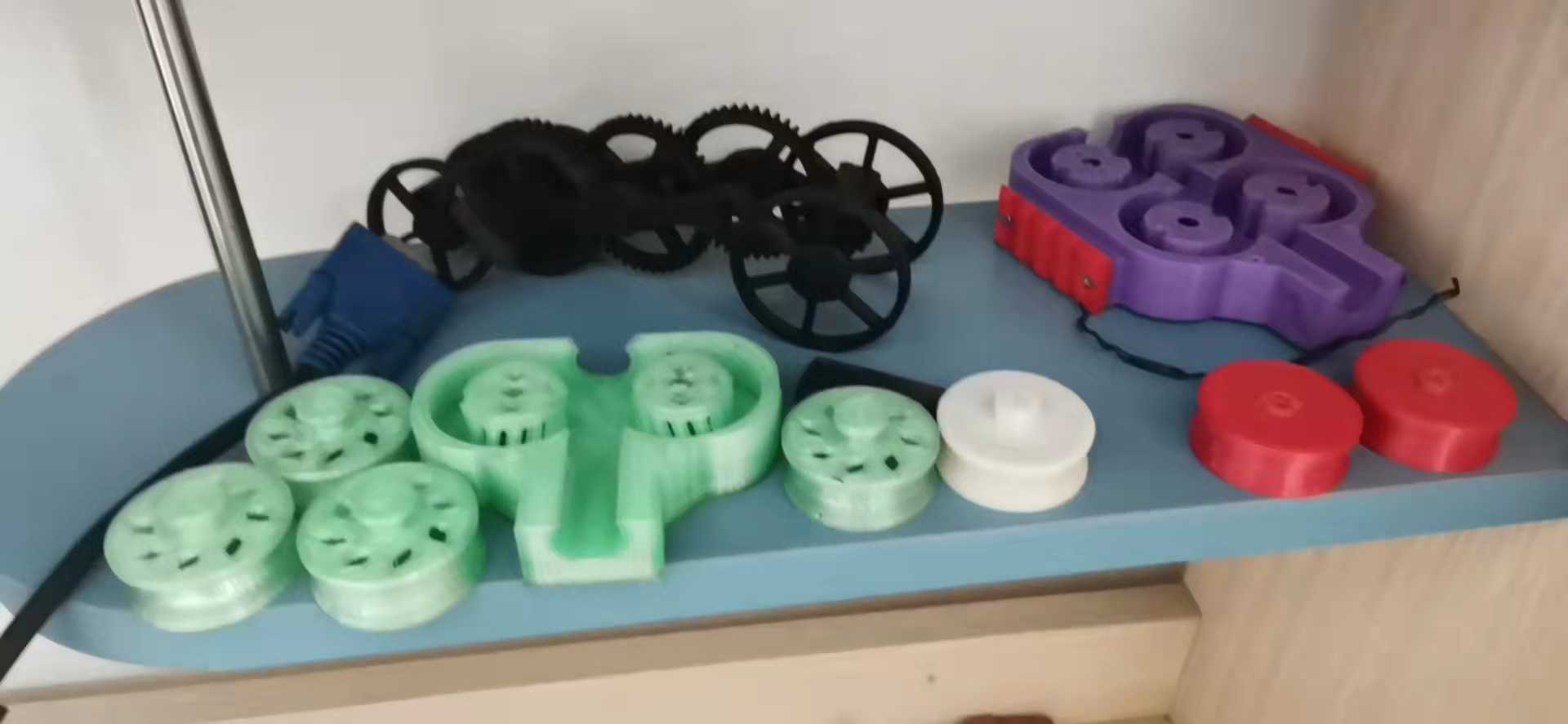

最近一两个月一直做飞轮,gryphon烧了4个电机,融化了3-4个电机仓,总共打印了6-8个电机仓。飞轮总共打印了至少6-7对吧。。。坑有点太多了。
打印飞轮应该不会太耐用的,但是是自己根据飞轮仓改的,挤压会比工匠的飞轮高。
像mhk-mk2就是用的工匠斜纹飞轮+工匠132,实际跑分比打印飞轮+淘宝180电机还差。

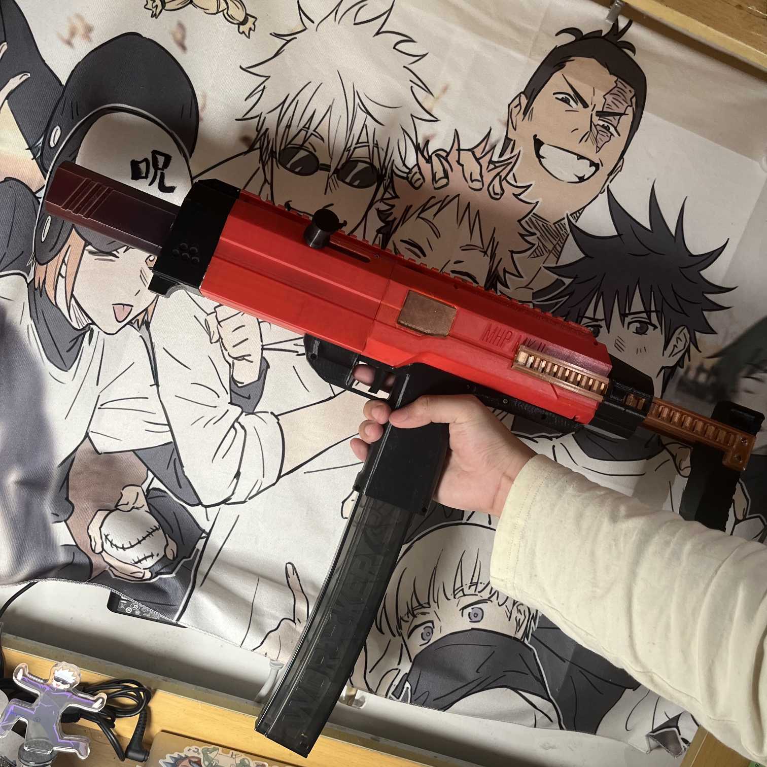

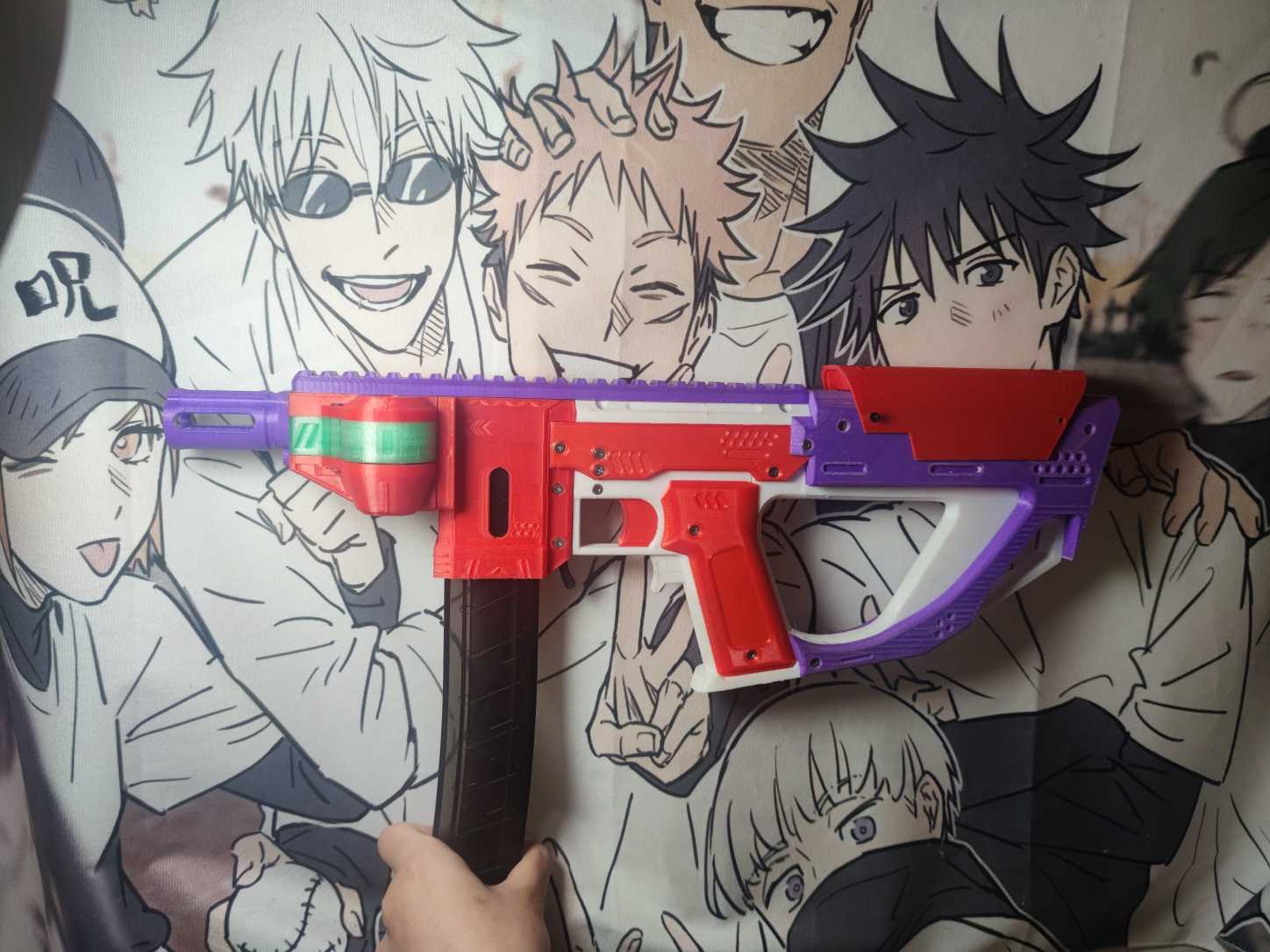

先说下gryphon,这把发射器其实没什么好说的,他最大的特点就是好做,都叫他打印版stf。电路极其简单,就是两个电机和一个微动,小学生学过焊接的都能做。整体来说稳定,耐操。
再说说mhp-mk2,这个我就劝大家不要做了。这个作品是作者三年前上传到t站的,比较多文件都是不太合理的。例如,原版适配的弹匣是kathanha mag很早以前的开源弹匣。虽然作者也上传了适配龙爪弹匣的握把,但是 是塞不进工匠的弹匣的,打印的弹匣又太短,所以很麻烦。各方面也会有一些尺寸不合的情况,都需要手动打磨,或者修改文件重新打印。

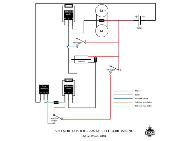

其次,这把发射器最大的优势,是用纯电路做到半自动与全自动切换。但电路极其复杂,用了两个mos,两个微动,一个拨动开关,脉冲发生器。
学过模电的人看着电路好像很复杂,实际坑很多。例如,mos管的gs是要用电阻接在一起的,主要的目的就是共地。不接在一起,mos会失灵。因为g端电势是浮高的,Vgs会直接大于0。其次,脉冲发生器是用555做的,由于身边没示波器,不知道频率,所以全自动电磁铁我一直没做出来。

发表于 2021-11-23 15:08:44 来自手机 | 显示全部楼层
飞轮仓可以考虑用petg材料打印,这个材料耐热情况更好。
429
9008
9008
 楼主| 发表于 2021-11-23 15:23:06 来自手机 | 显示全部楼层
现在就是petg 依旧融了一个
要加ab胶

发表于 2021-11-24 09:31:26 来自手机 | 显示全部楼层
我朋友用petg百分百填充,就没有融
429
9008
9008
 楼主| 发表于 2021-11-24 11:43:30 来自手机 | 显示全部楼层
林久 发表于 2021-11-24 09:31
我朋友用petg百分百填充,就没有融
和100填充没有关系 我所有电机仓都是100填充 电机螺丝孔那里就1mm左右

 楼主| 发表于 2021-11-25 10:30:18 来自手机 | 显示全部楼层
guid 发表于 2021-11-25 01:11
电机发热太大可能是因为扭矩不足,加负载后降速太多导致的
我认为还是电流大(电池不一样) 电枢绕组的漆包线细
电流大 电阻大 热量就上去了

发表于 2021-11-26 07:00:49 来自手机 | 显示全部楼层
我petg打的飞轮仓下场都没有融化过
429
9008
9008
 楼主| 发表于 2021-11-26 10:33:05 来自手机 | 显示全部楼层
McQueenWu 发表于 2021-11-26 07:00
我petg打的飞轮仓下场都没有融化过
