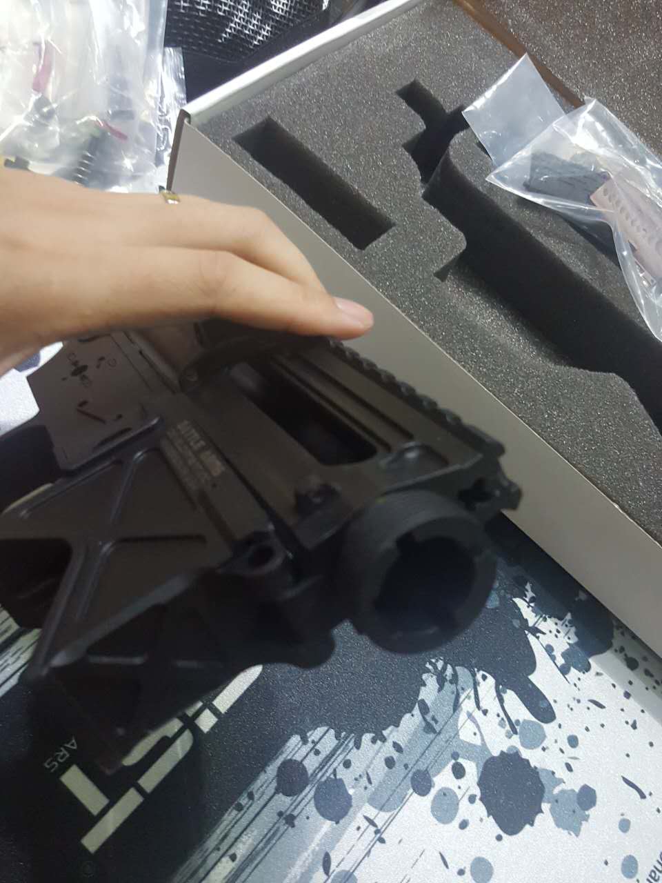

首先放出包装盒,但是该挡住的我都挡住了
接着就是开盒
主体就是个上下机匣,全部是一体成型的,后面补详细图。
材质和高尔基的尼龙材质类似,但是相对高尔基的磨砂质感要稍晚光滑一点点,具体对比后面会上图

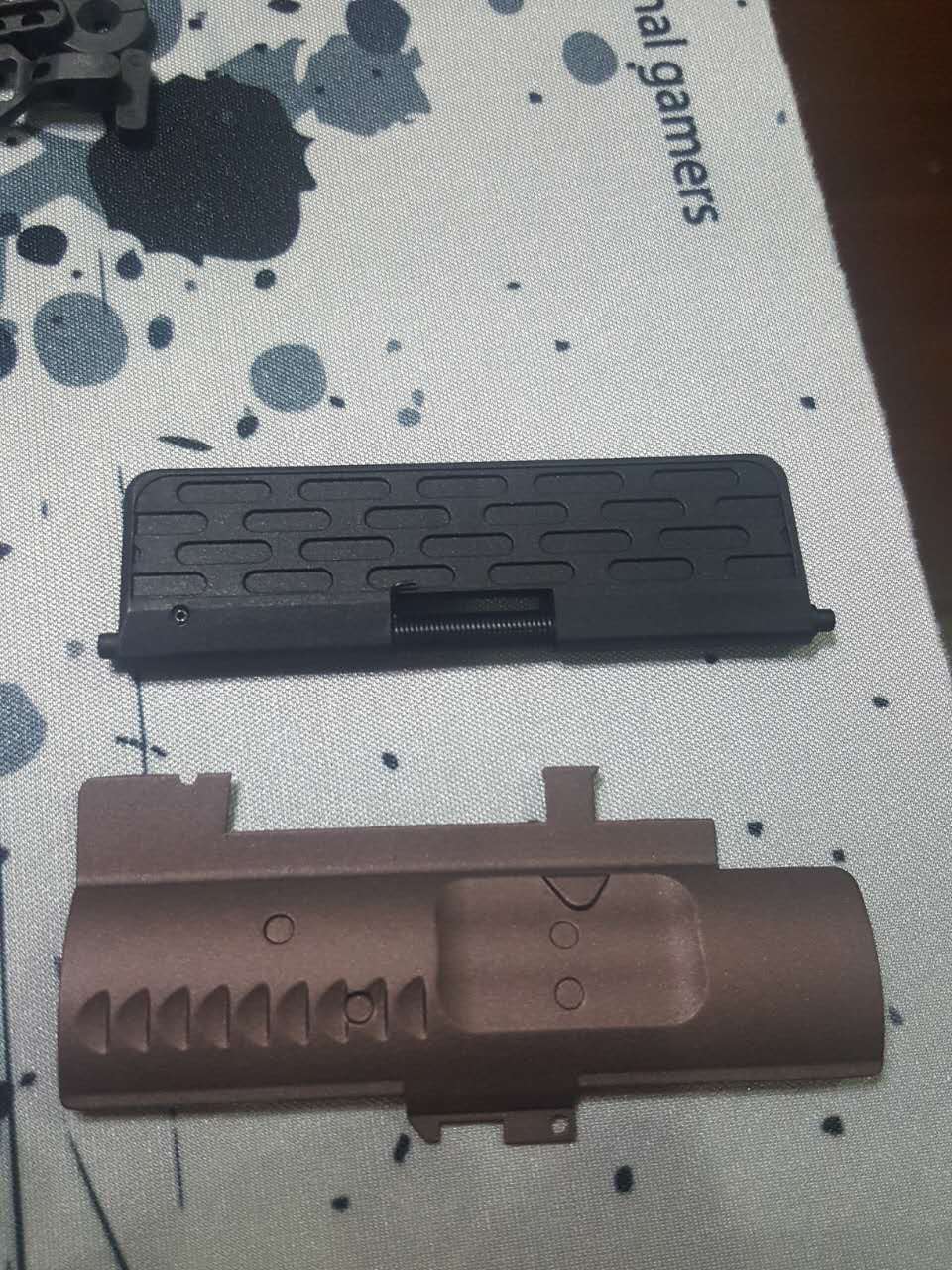

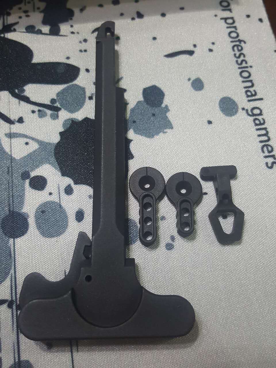

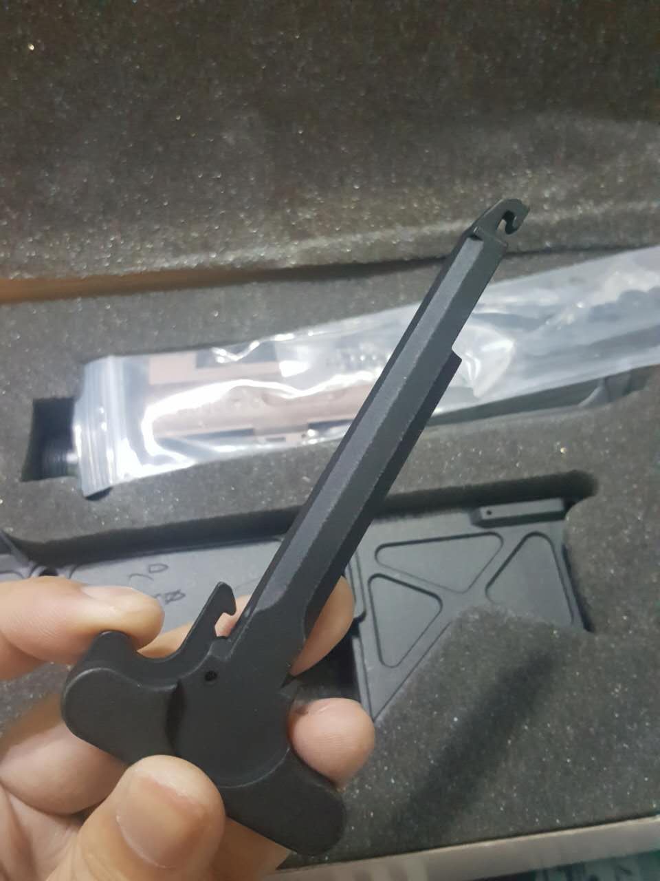

原装配件,垃圾丙是金属的,带有卡扣,机匣盖子是尼龙的,装在内部的装饰片是金属的。
左右两侧都有快慢机,尼龙材质,带弹簧限位的。
另外网球拍是尼龙的。

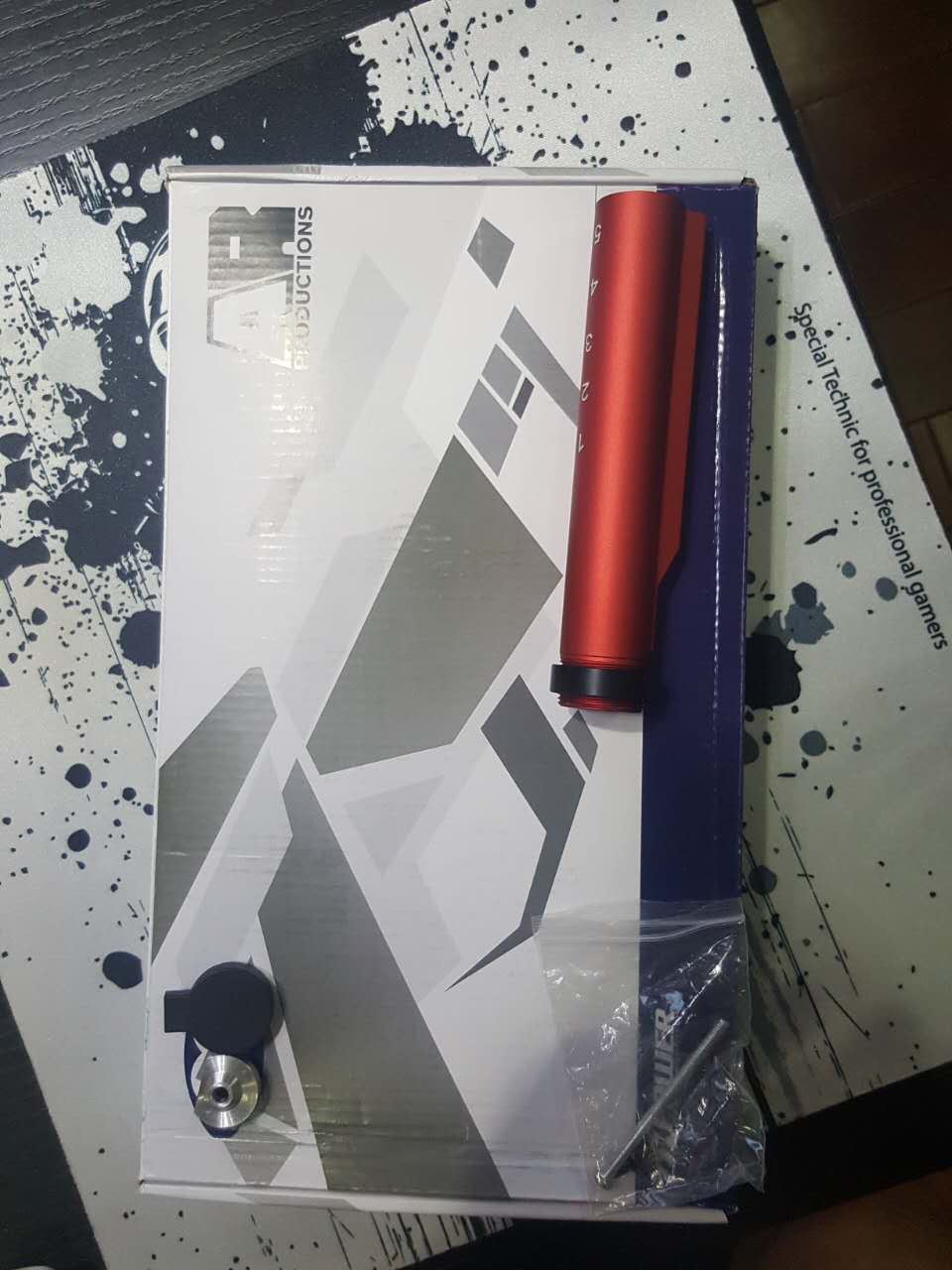

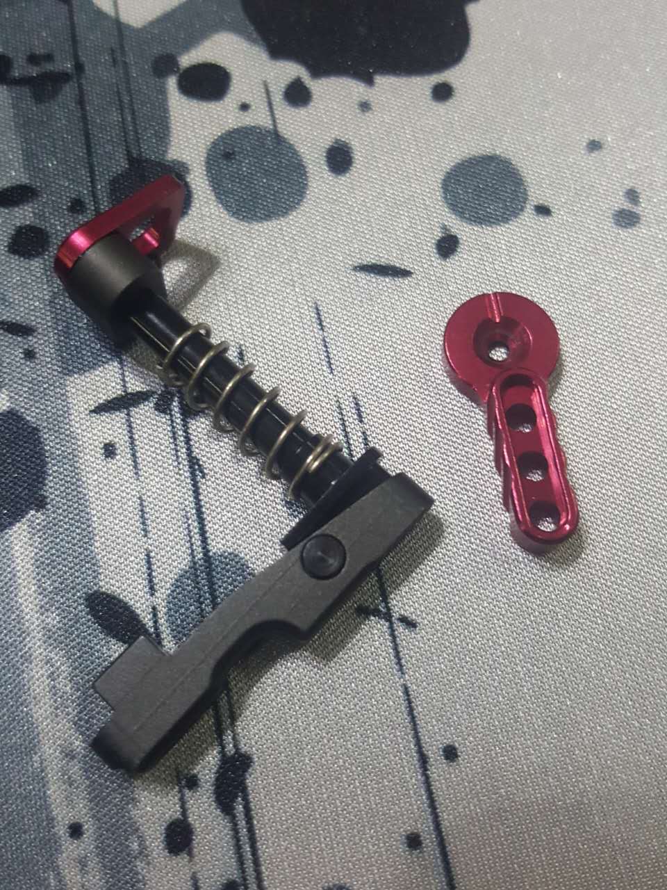

然后是补品
全是金属材质,另外我的垃圾丙还没收到。
东西基本上就这些东西,还有几包小配件,弹簧啊螺丝啊插销啊,下一楼继续更新另外特别说明,目前握把还没收到,还有安装电供弹夹触片的一个零件也没拿到,拿到以后会有说明。

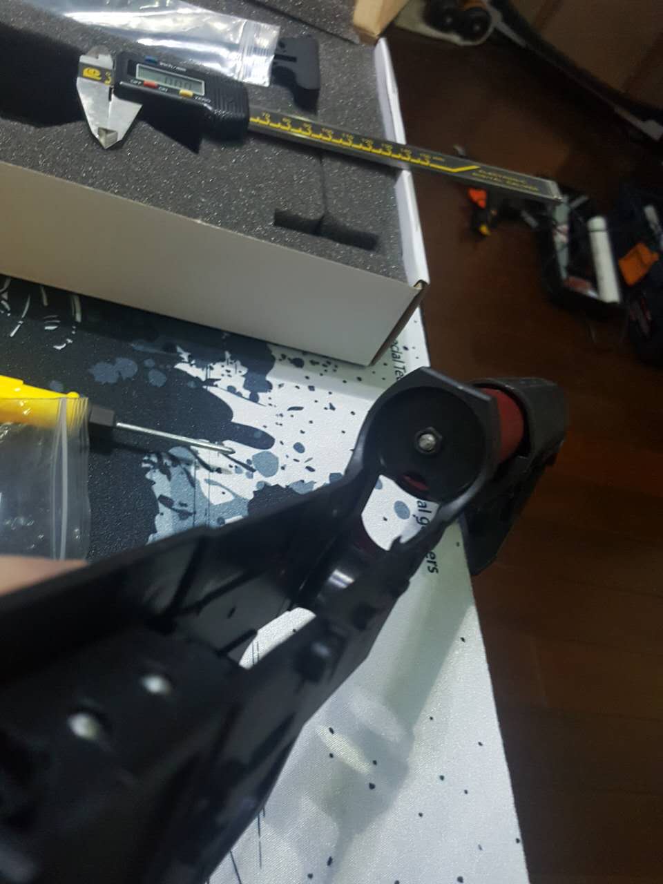

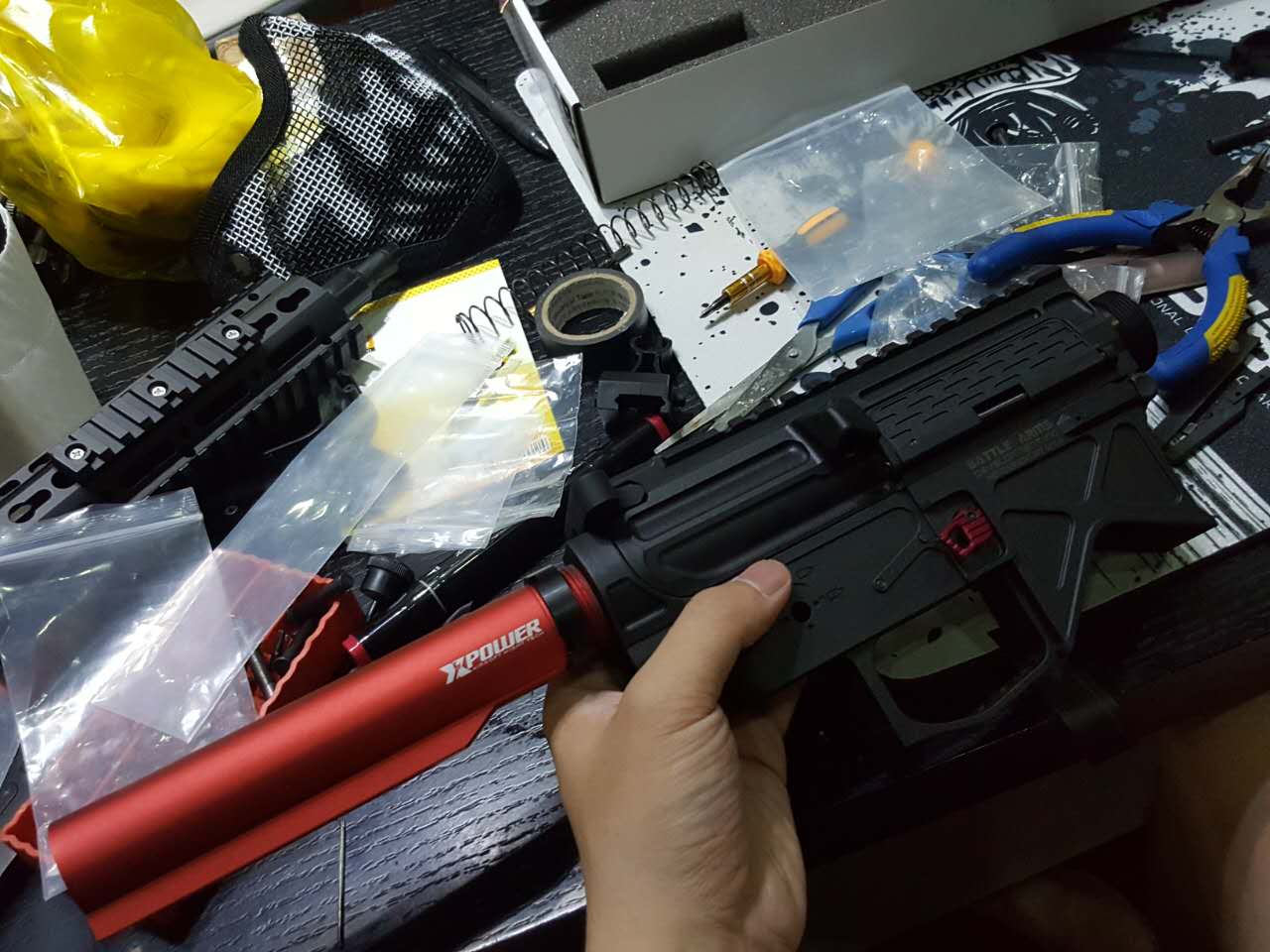

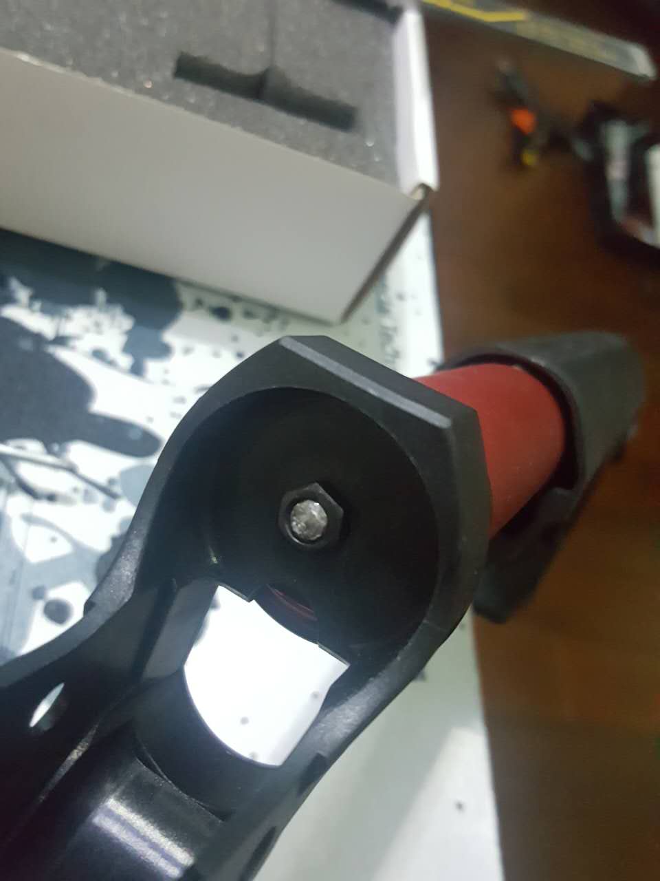

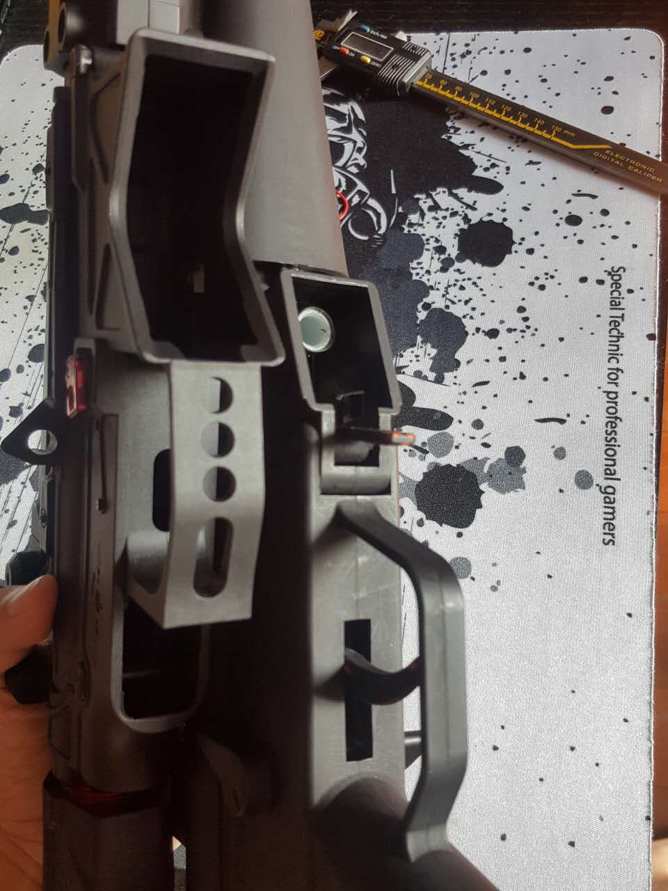

第三楼 主体安装
这里的主体安装不包括波箱,波箱的安装等所有配件到齐以后再更新
主体安装大概花了1个多小时的时间,其中30分子再据固定托心的螺丝......发的螺丝太长了,以后波箱肯定塞不进去,所以自己动手用锯子锯了。另外听说以后会发短的螺丝。
这个主体的安装难度和高尔基GMP5不可同日而语,但是零件小的妖孽,非常容易掉零件,我花了30分子找各种掉在地上或者桌子上找不到的零件。。。。所以真正安装的时间,也就半个小时。
废话不多说,先上图,托心的安装
托心是用螺丝和螺母安装的,非常牢靠。
破窗肯定是没问题的。防弹玻璃肯定不行
托心位置靠下有空袭,可以走线,托心供电。

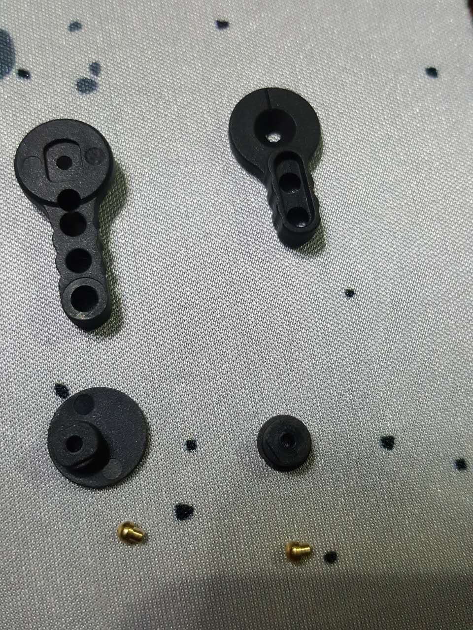

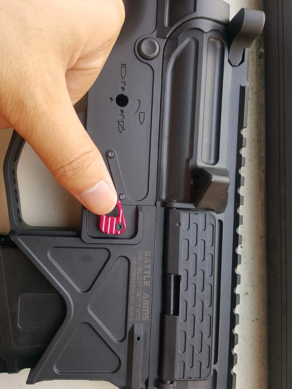

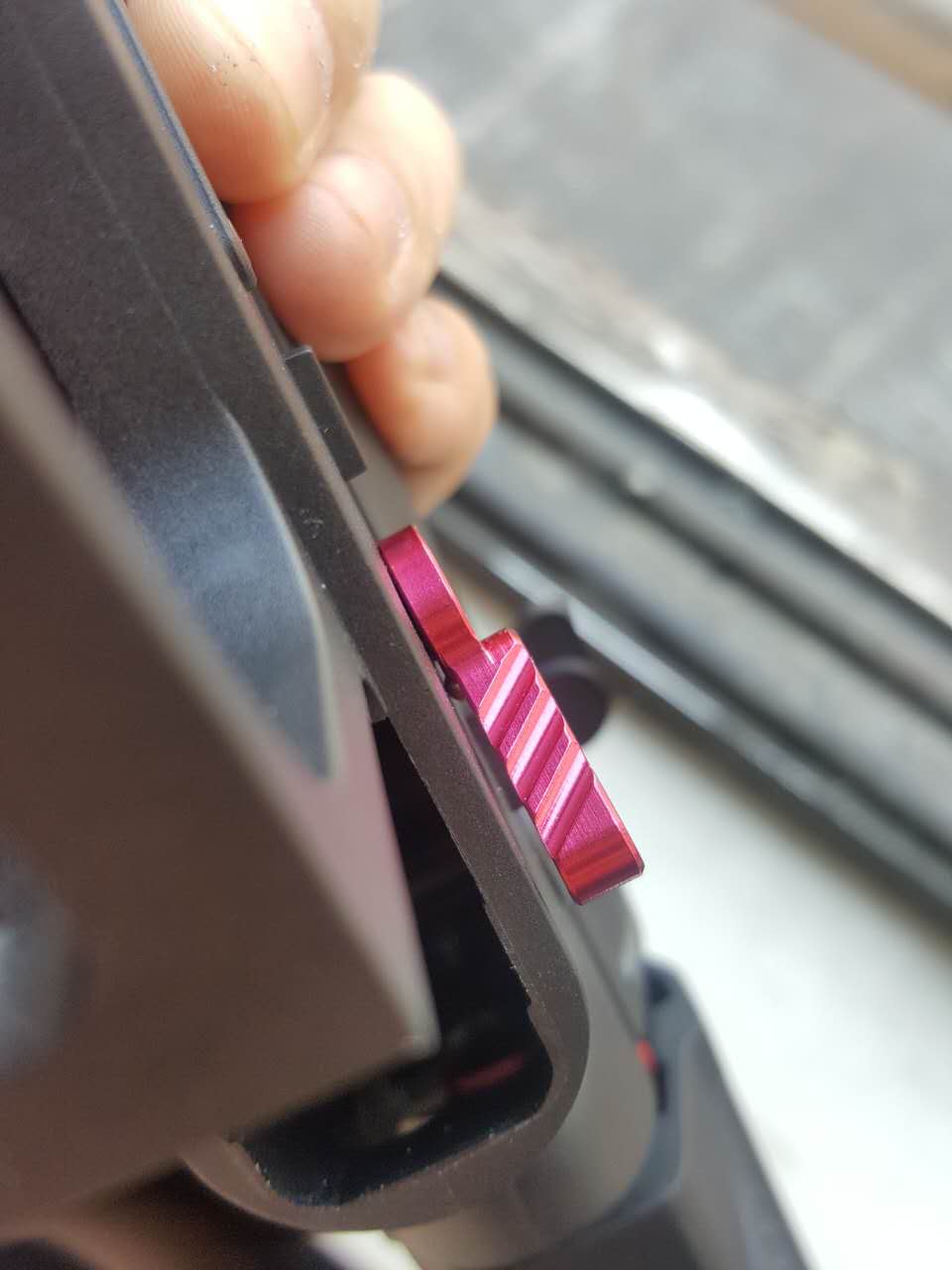

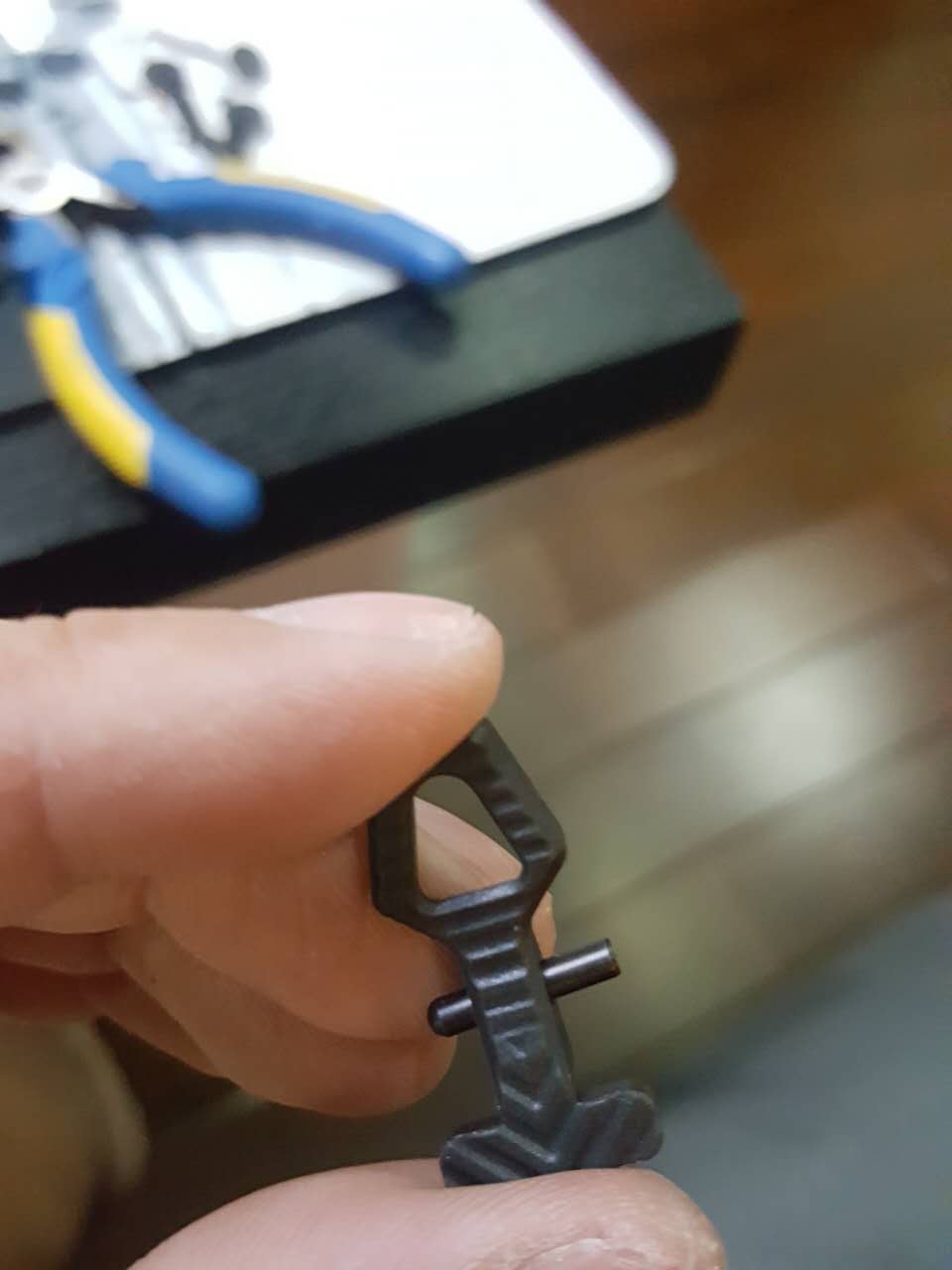

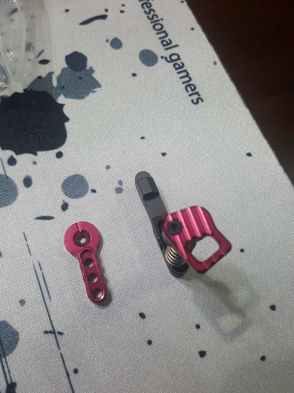

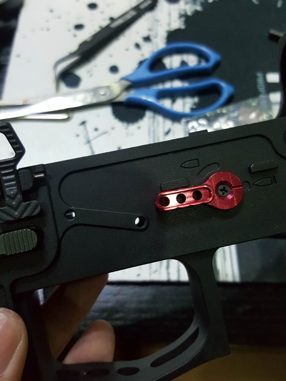

快慢机安装
这个快慢机的零件简直小到妖孽。那么小一个快慢机里面竟然带弹簧限位,配合机匣上的凹坑,每一下波动到位感觉非常明显。
第一张图最下面金色的小零件,就是限位零件,精致,但是非常容易不见。。
下面第四张图那个角度可以看到一点点那个限位。大家注意看快慢机和机匣之间的那条缝,里面有个小点,就是了。
微信图片_20170603094635.jpg 微信图片_20170603104122.jpg 微信图片_20170603124811.jpg 微信图片_20170603130007.jpg

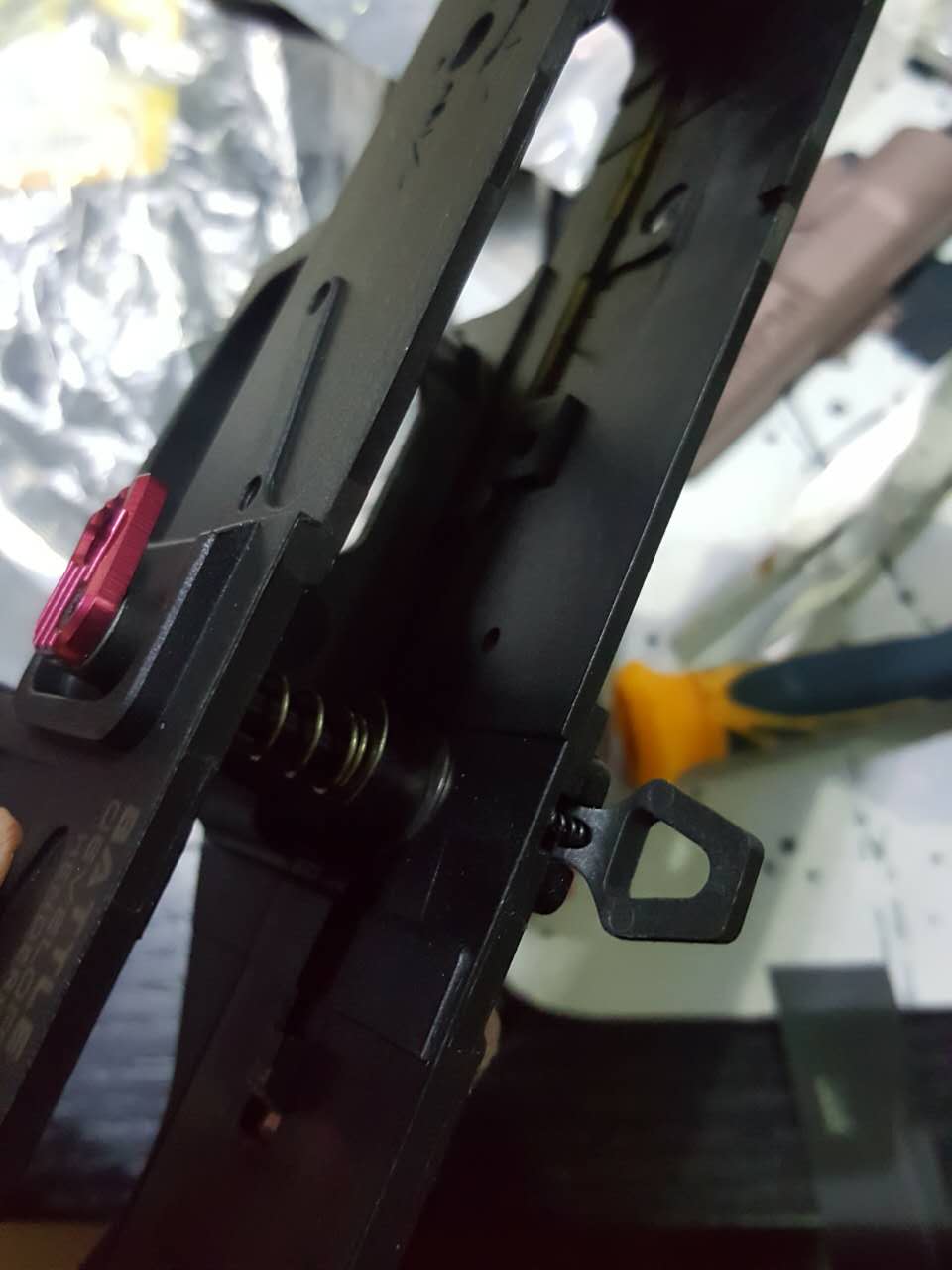

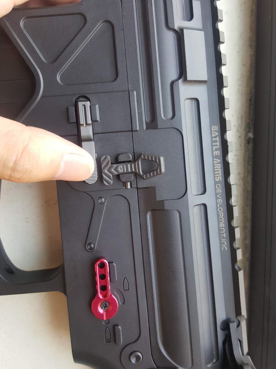

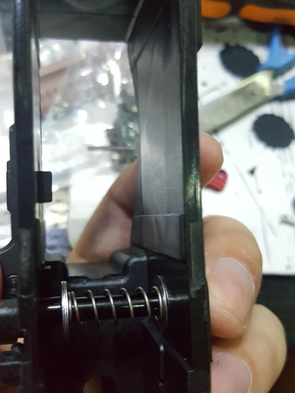

网球拍和弹夹卡笋
网球拍是尼龙材质的。也有弹簧,第一张图,网球拍和机匣之间,可以看到弹簧。
原装并不带弹夹卡笋,所以我是买的金属补件。需要特别说明的是,弹夹卡笋需要打磨大概1mm才能吻合弹夹。
弹夹卡笋装好以后,左右两边都可以释放弹夹,注意看最后2张图。
微信图片_20170603125627.jpg 微信图片_20170603124814.jpg 微信图片_20170603124818.jpg 微信图片_20170603130011.jpg 微信图片_20170603130014.jpg

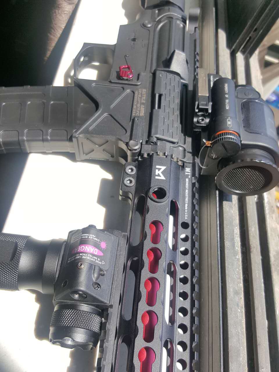

鱼骨的安装
不用任何转接环,金属鱼骨直接太阳环拧上去就能用
导轨齐平
听说,目前市场上的金属鱼骨大部分都是齐平,包括MI啊,剑圣啊等等。喷火猪鱼骨貌似不品,喷火猪鱼骨高了。
装鱼骨比锦明还简单,不用切直接装。

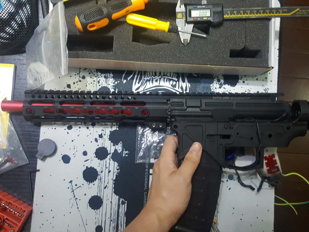

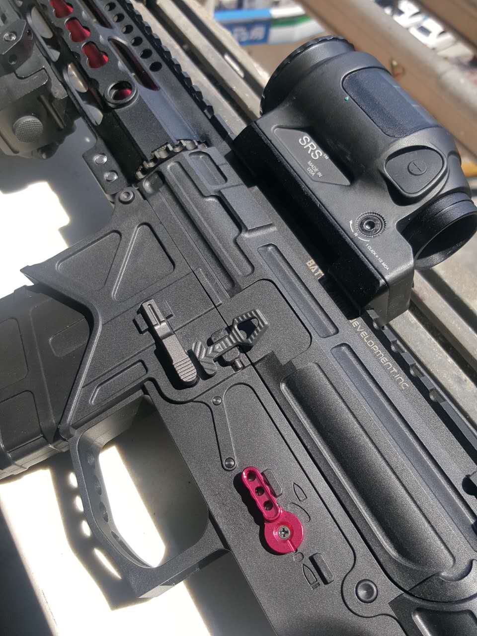

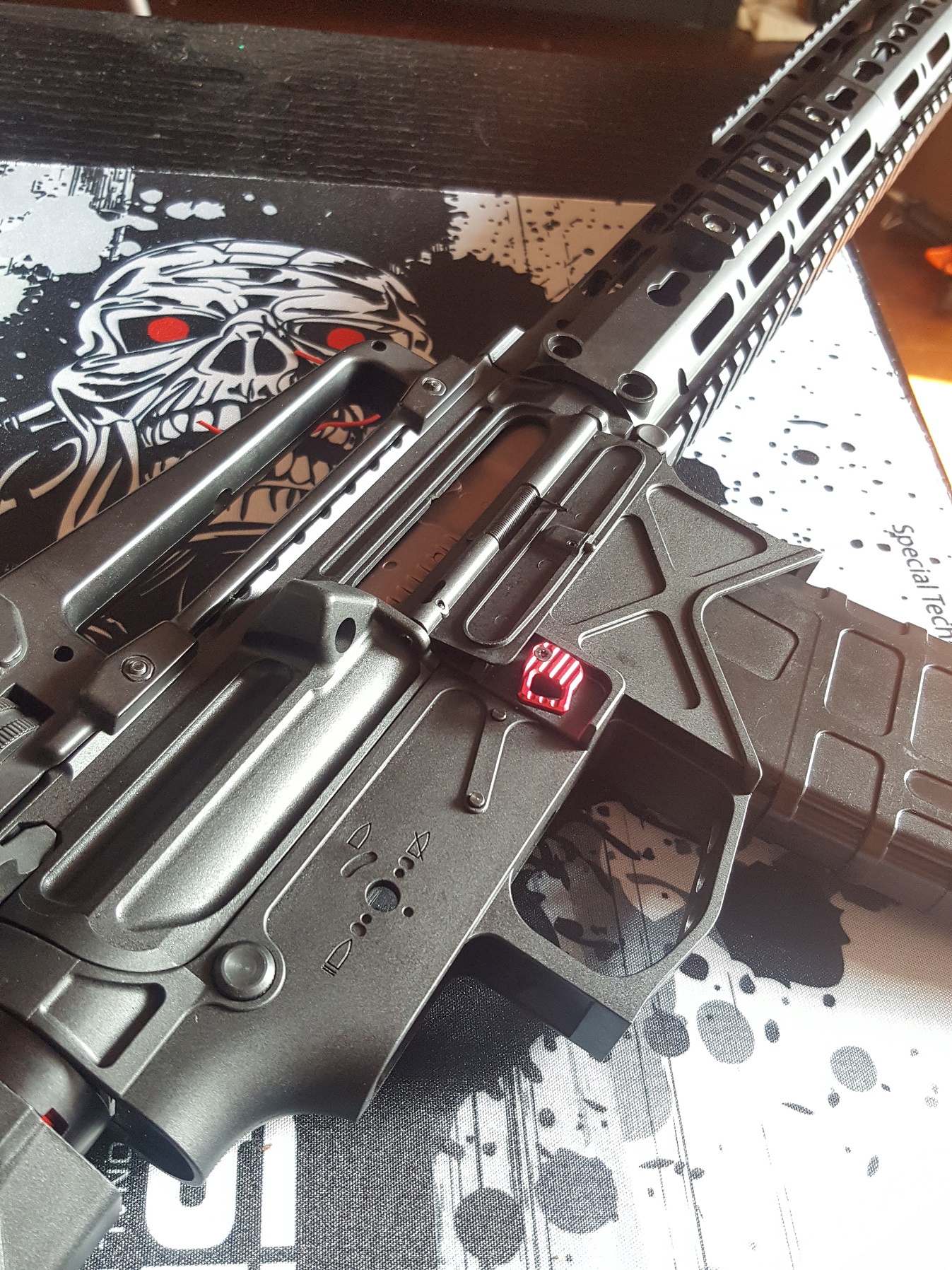

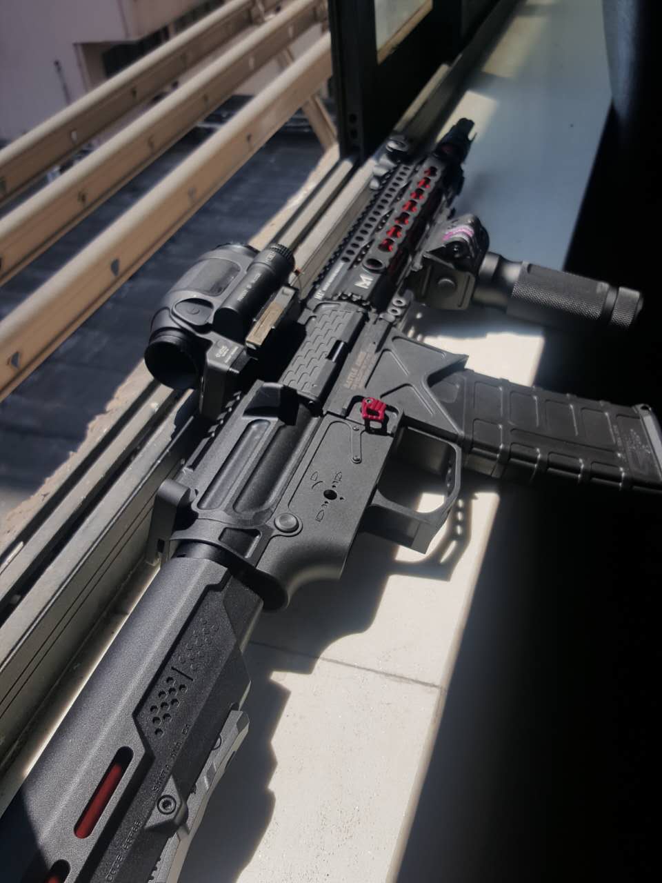

第四楼 上各种配件图
还没完成所以先放一张假组图,因为握把都每到放的是锦明握把装了mi鱼骨,金属托心和红点托,导轨完全齐平
有细节,而且拿在手里非常扎实,不像一般的身装了各种金属件总有种会断了的错觉
现在我心中最大的疑惑就是锦明波的适配怎么样了,坐等配件到开始动手!敬请期待
微信图片_20170603103519.jpg 微信图片_20170603104122.jpg 微信图片_20170603104125.jpg 微信图片_20170603104128.jpg

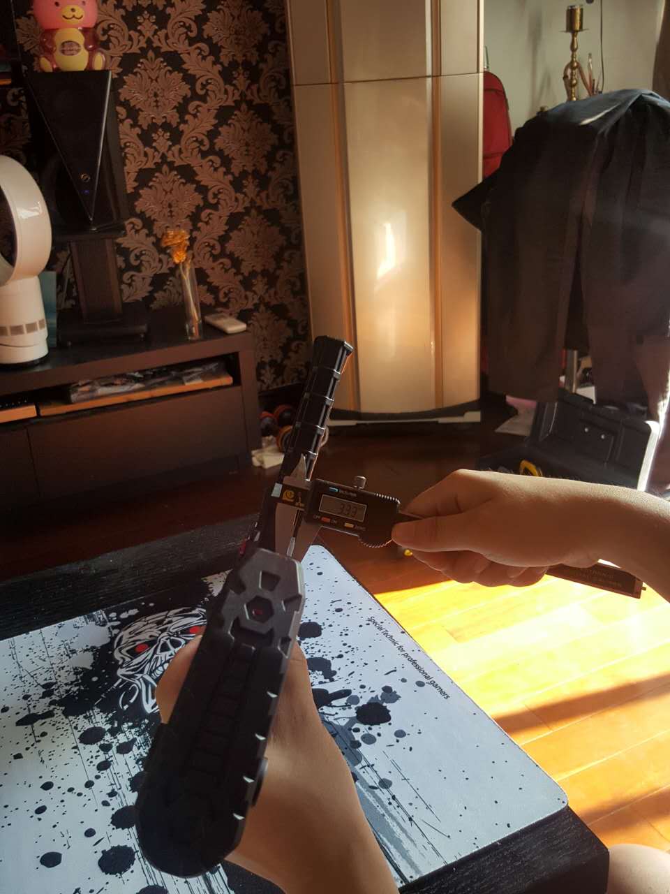

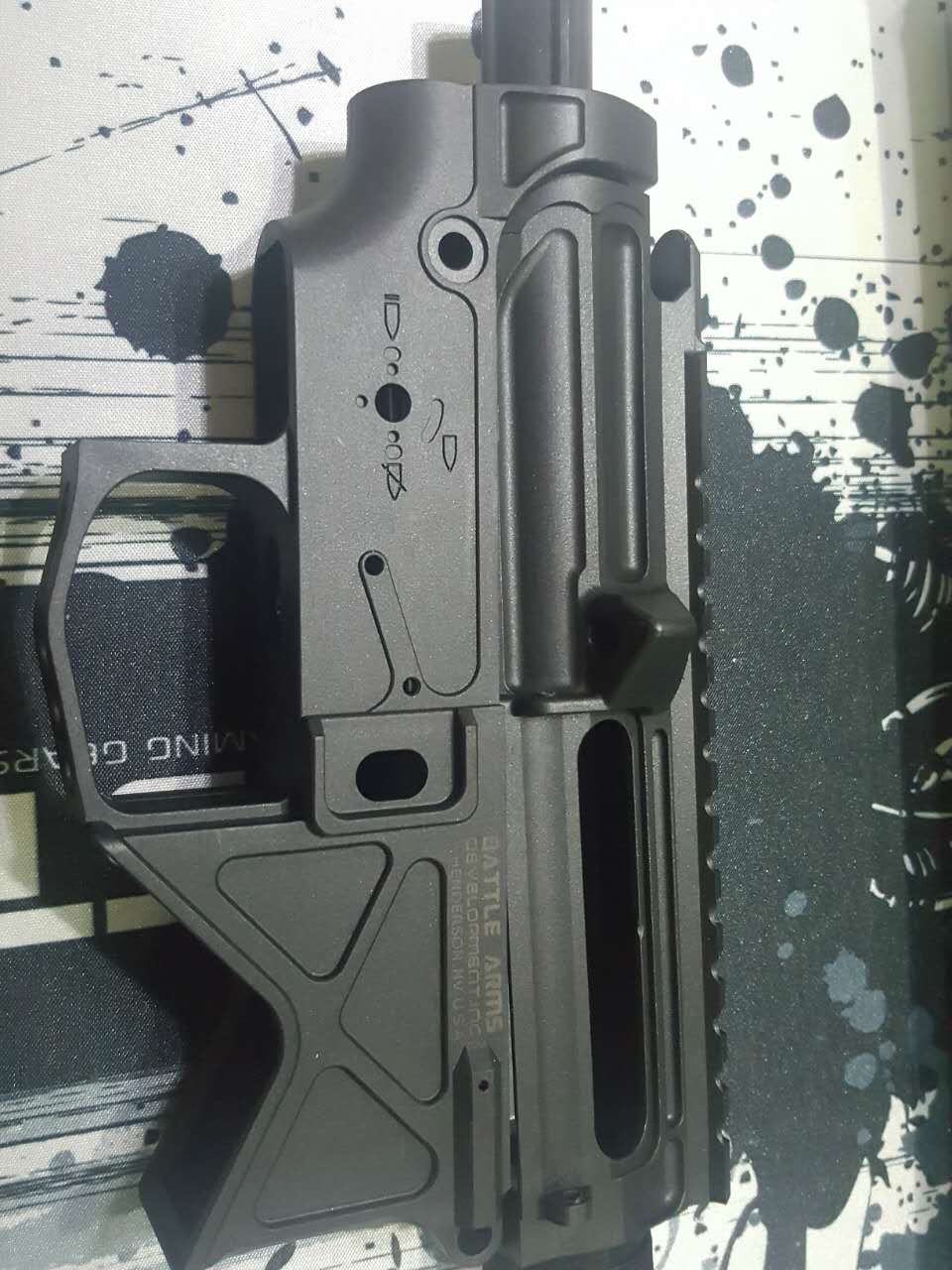

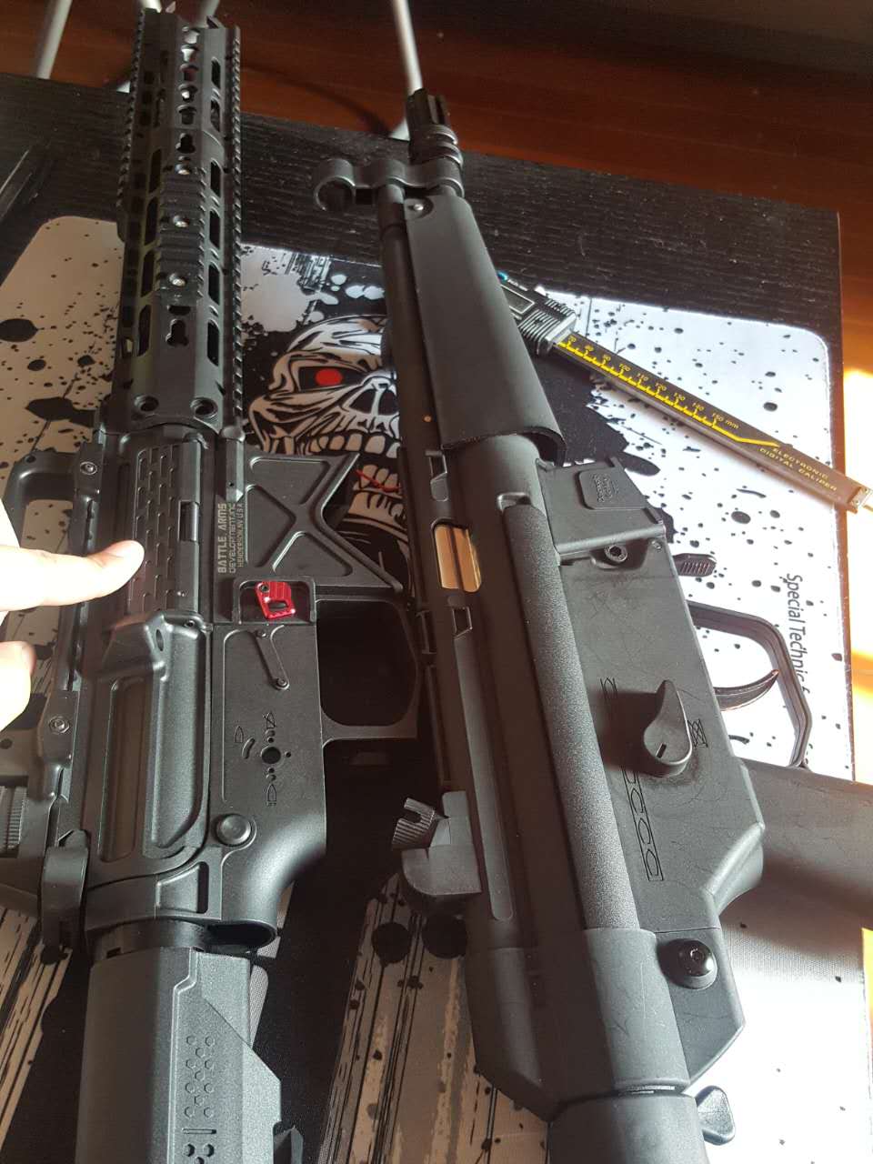

第五楼 材质做工对比其它不论,目前市面上外壳做工最好的水弹毫无疑问是高尔基,没有之一。
和高尔基比就行了,和其它壳比就好像施瓦辛格狂虐小学生。
弹夹井做了倒角,机匣有细节。
谁好谁坏不评论,比较主观,大家自己看吧。
另外整个机匣非常瘦,不像很大水弹那么肥大。手感和168ar15鲨鱼嘴有点像,而且可以通用鱼骨。
材质厚度我量了好几个点,最薄的地方大概2.2mm.厚的地方大概3.8mm。
微信图片_20170603102619.jpg 微信图片_20170603102623.jpg 微信图片_20170603102626.jpg 微信图片_20170603102629.jpg

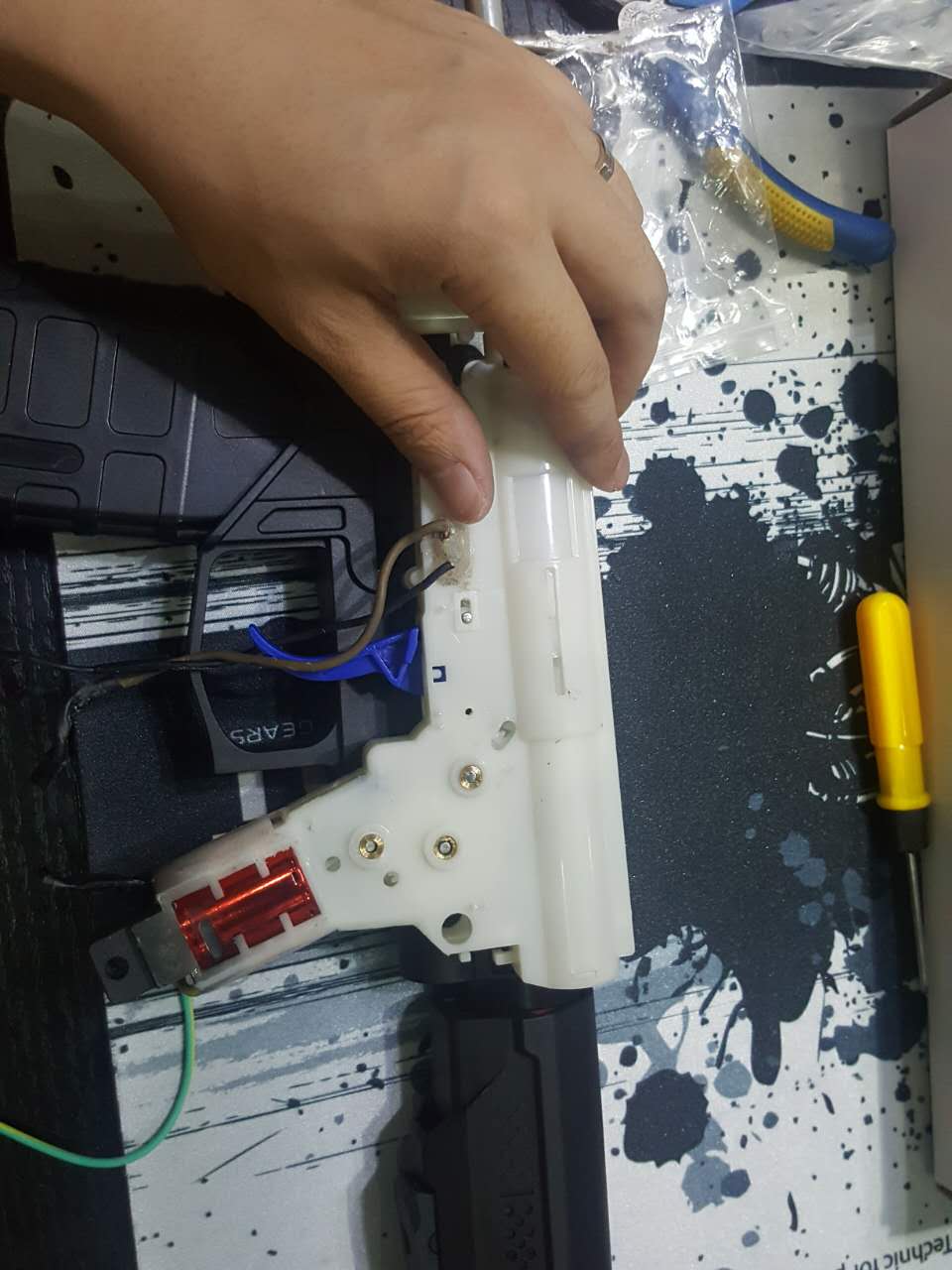

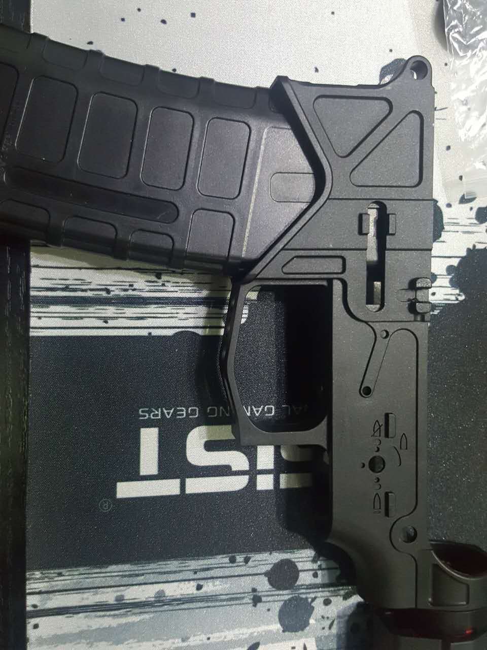

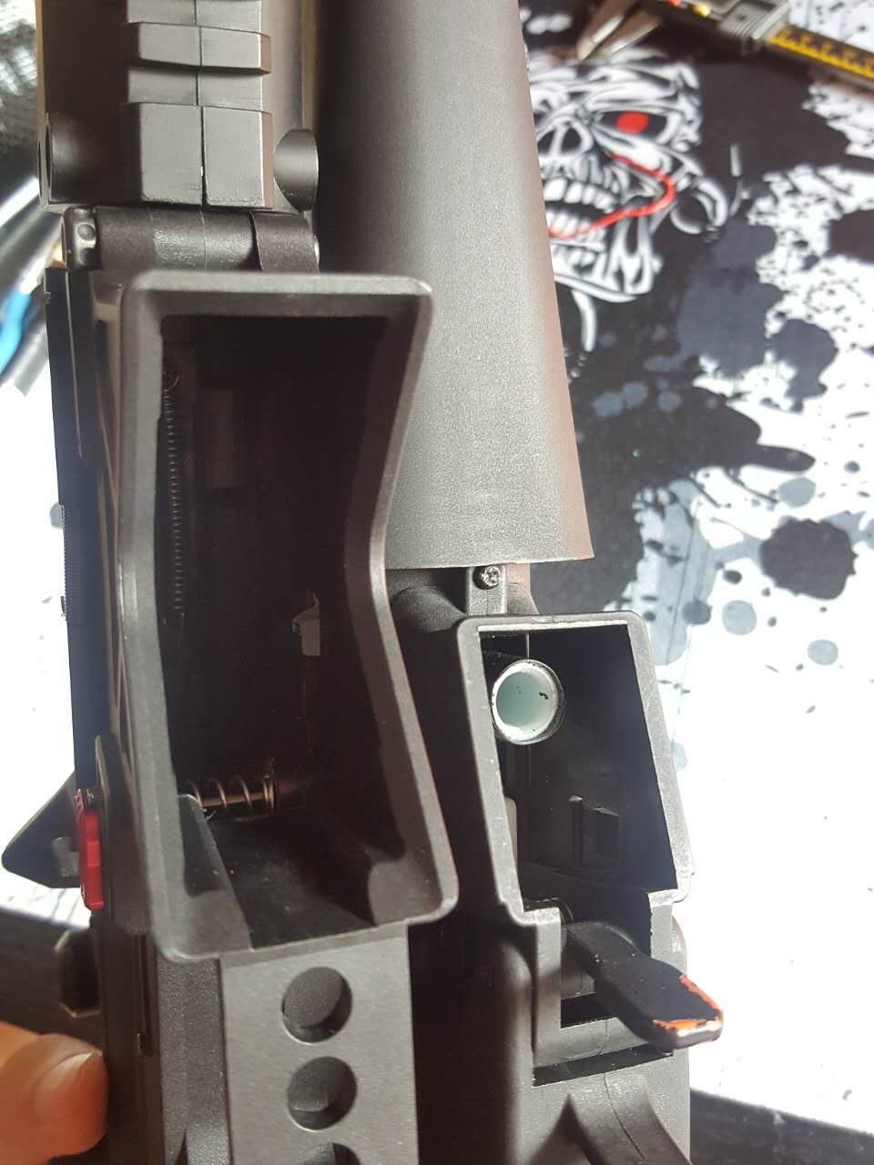

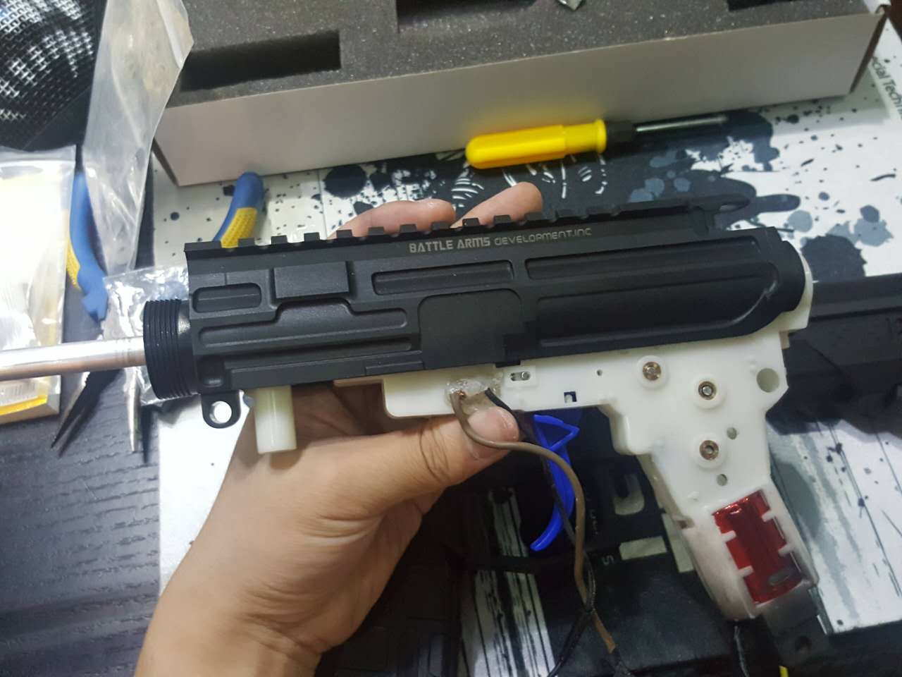

第六楼 锦明波箱装配具体安装由于配件没到齐后期再更
先上点图大家心里有点低
先来比一下波箱
据悉,波箱是要经过严重打磨以后才能安装上的
对买过高尔基GMP5的玩家来说
我个人觉得这个安装难度,比高尔基简单。要知道高尔基我装了3个多小时,另外还调整了好几天。
可以看到上机匣完全匹配。下机匣比较紧。
厂家后期会出适配的直装波箱。到时候安装会简单很多。另外也可能会出一批打磨好的锦明波箱外壳,方便各位玩家直接安装。

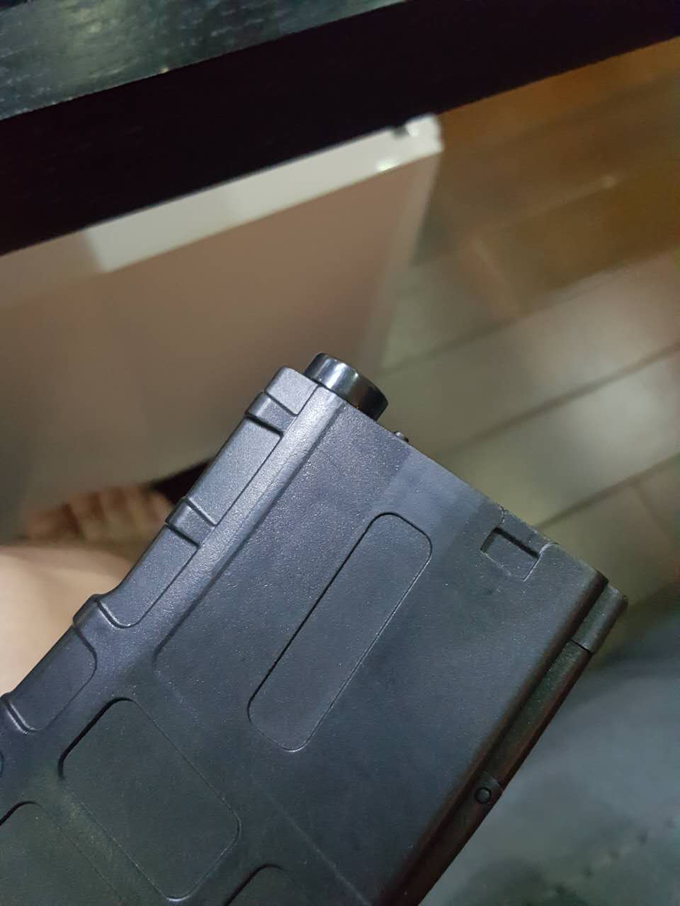

然后来看看弹夹
原装弹夹是不能用的,那个弹夹卡笋插不进弹夹井。
马盖普,蜂巢等第三方弹夹可以使用。
具体安装波箱的情况,等我的配件都到了继续更

发表于 2017-6-3 13:55:02 | 显示全部楼层
楼主,我刚刚订了这个身子~说是锦明原厂弹匣要拆掉阻弹器,才可以在这个身子上用。

发表于 2017-6-3 13:55:50 来自手机 | 显示全部楼层
非常给力的评测!让我们一起期待装上波箱后的效果,能不能秒杀所有水军
876
18614
 楼主| 发表于 2017-6-3 13:58:57 来自手机 | 显示全部楼层
是的,帖子里面已经说过了,因为蛋阻器不能用原厂。但是第三方很多可以用。其实我更加期待出一个可以直插的波箱哈哈哈哈
