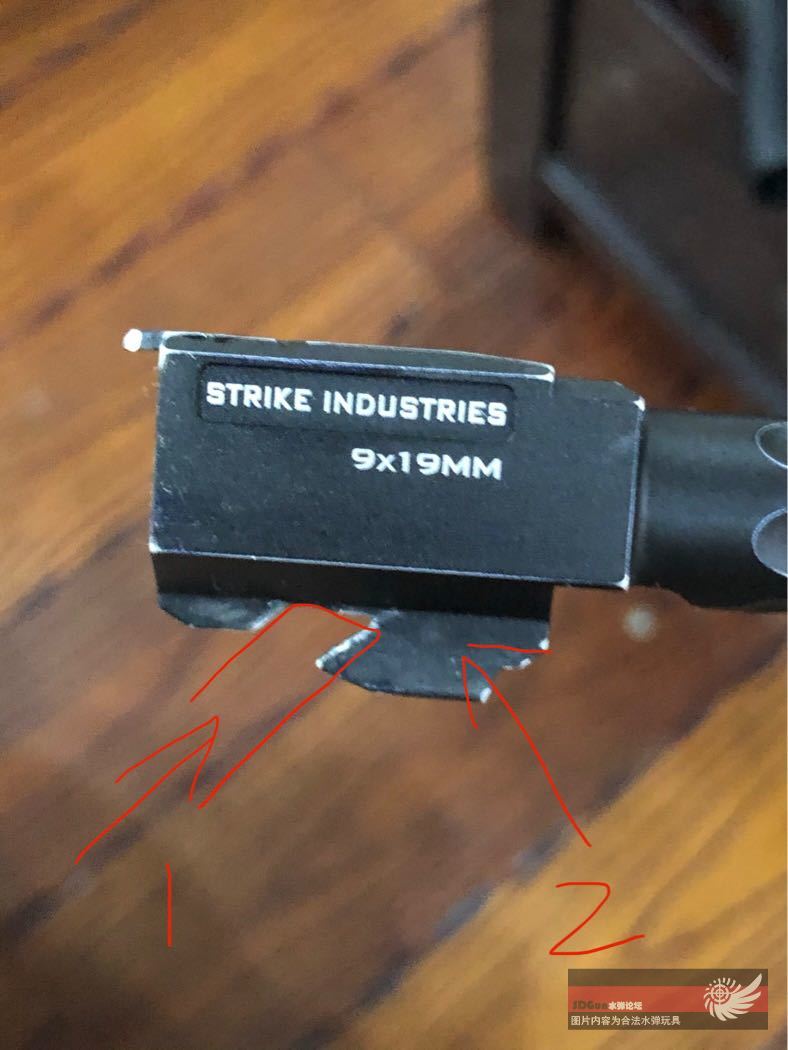

第二点能不能发个图说说
2346
36665
发表于 2020-7-1 18:53:08 来自手机 | 显示全部楼层
小黄文写作能手 发表于 2020-07-01 18:36
第二点能不能发个图说说
外管活动不畅有两种,一种是1部分,外管壁和内管都太厚,相互干涉卡在中身凹槽那儿。需要把1那一面打薄一点儿。一种是2部分,这个斜槽不够深,适当打磨深一点儿,两边光滑一点
