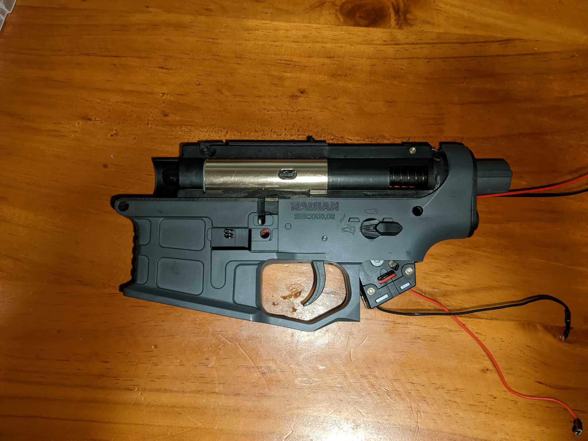

楼主您好,新手参考您的贴子准备自己动手。我这把原厂初速能稳定77上下,现在下单了火控、速凌无刷入门4万、轴承、垫片,18:1移柱刚切齿,其他都打算用原厂的。想请问下,切齿切多少?初速会不会降低?
208
2939
24379
 楼主| 发表于 2026-3-7 21:35:56 来自手机 | 显示全部楼层
秒33,切二即可,最低切一

969
969
发表于 2026-3-7 23:20:01 来自手机 | 显示全部楼层
Lolovirus 发表于 2026-03-07 21:38
天梯拍头可用原厂,但是拍头漏气必须按方案一的补补,都换了最好
波怎么拆下来啊 我没看懂 看到这了
208
2939
24379
 楼主| 发表于 2026-3-8 09:16:29 来自手机 | 显示全部楼层
恐怖分狗 发表于 2026-03-07 23:20
波怎么拆下来啊 我没看懂 看到这了
中间还有一颗销钉得取下来
969
969
发表于 2026-3-8 12:55:44 来自手机 | 显示全部楼层
Lolovirus 发表于 2026-03-08 09:16
中间还有一颗销钉得取下来
我我看你没圈出来我又去mk18点帖子里找才知道这还有颗销钉
208
2939
24379
 楼主| 发表于 2026-3-8 16:17:31 来自手机 | 显示全部楼层
抱歉,应该是当时忘圈了

发表于 2026-3-9 15:20:43 来自手机 | 显示全部楼层
我想请问一下,给原厂波箱装火控的话,自己要打磨的地方多吗
208
2939
24379
 楼主| 发表于 2026-3-11 09:53:37 来自手机 | 显示全部楼层
奥尔良烤翅 发表于 2026-03-08 19:37
大佬,小白一枚,pdd买一个小黄人30多块那个3.5w转速的460长轴电机,直接插上就行了吗?还需要什么优化?谢谢
不建议这么改,但你可以试试,有齿轮异响就立马停止激发,理论能有个秒24,你这是入门有刷电机,效率不高,发热大,没火控单发也可能失效。正常是需要改火控加重新调齿的。
208
2939
24379
 楼主| 发表于 2026-3-11 09:55:49 来自手机 | 显示全部楼层
几乎不需要打磨,一些波箱火控中间位置有螺柱,剪掉磨平即可。

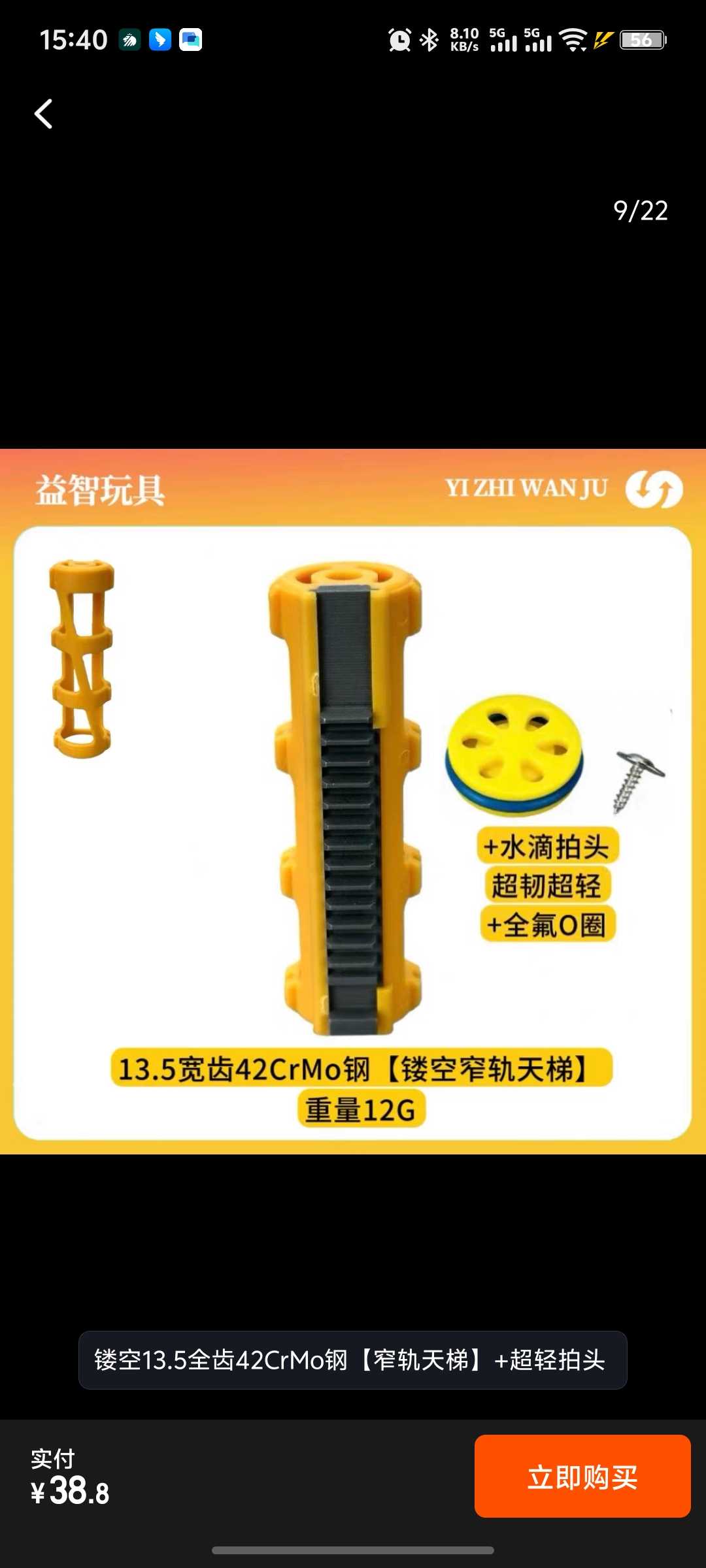

请问下如果想直接换掉电梯,ldx数据的天梯13.5齿的是否可以用?
2170
36312
发表于 2026-3-17 13:27:03 来自手机 | 显示全部楼层
得赞,不到300还给导气装饰组,我看价格还以为两片壳呢
208
2939
24379
 楼主| 发表于 2026-3-17 14:23:23 来自手机 | 显示全部楼层
可以,天梯各家基本上都是一样的数据。最好买2.3轨道的窄轨
1993
1993
发表于 2026-3-17 15:33:46 来自手机 | 显示全部楼层
谢谢,另外请问下,这个2.3是什么数据?推头那里上胶水我没什么把握,还不如重新买一个算了
1993
1993
发表于 2026-3-17 15:41:00 来自手机 | 显示全部楼层
这样的可以吗?
