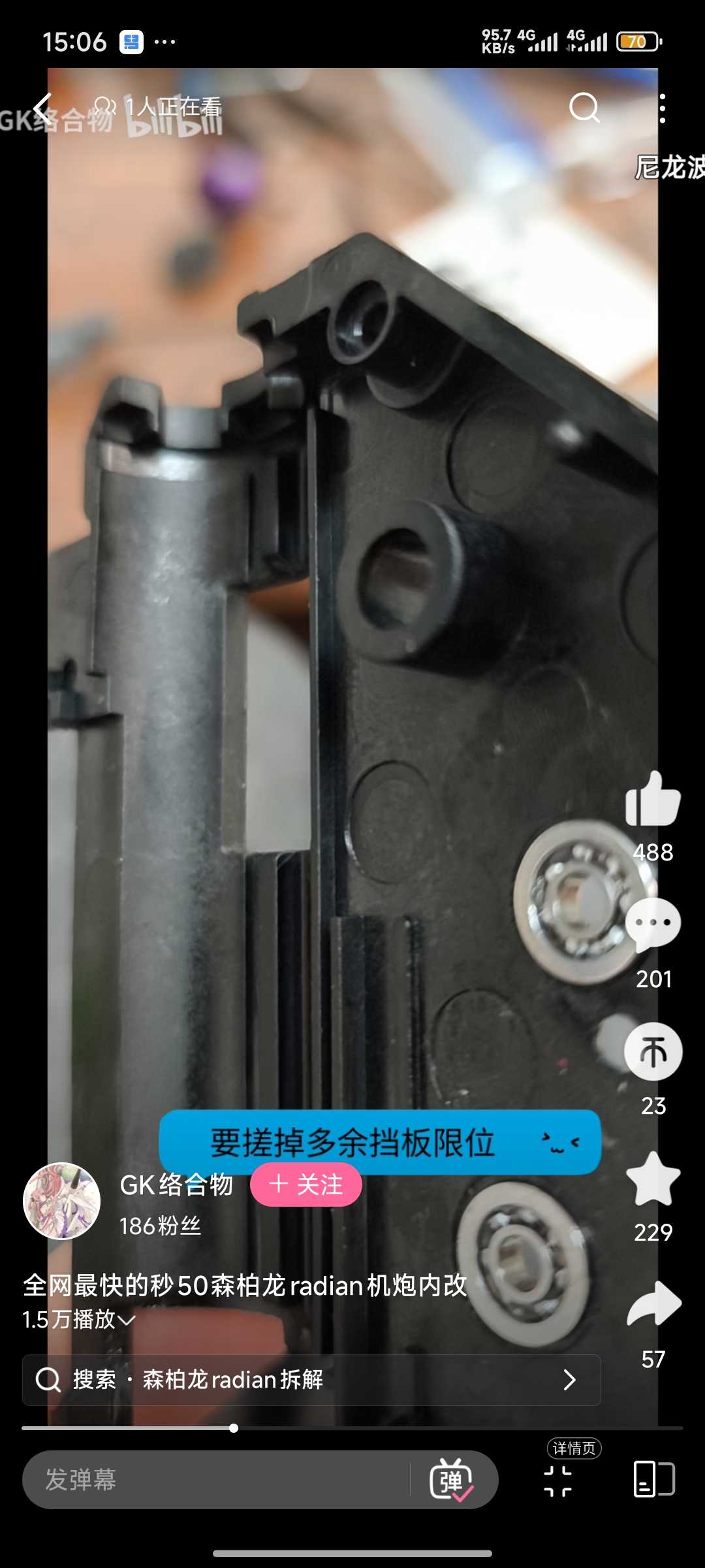

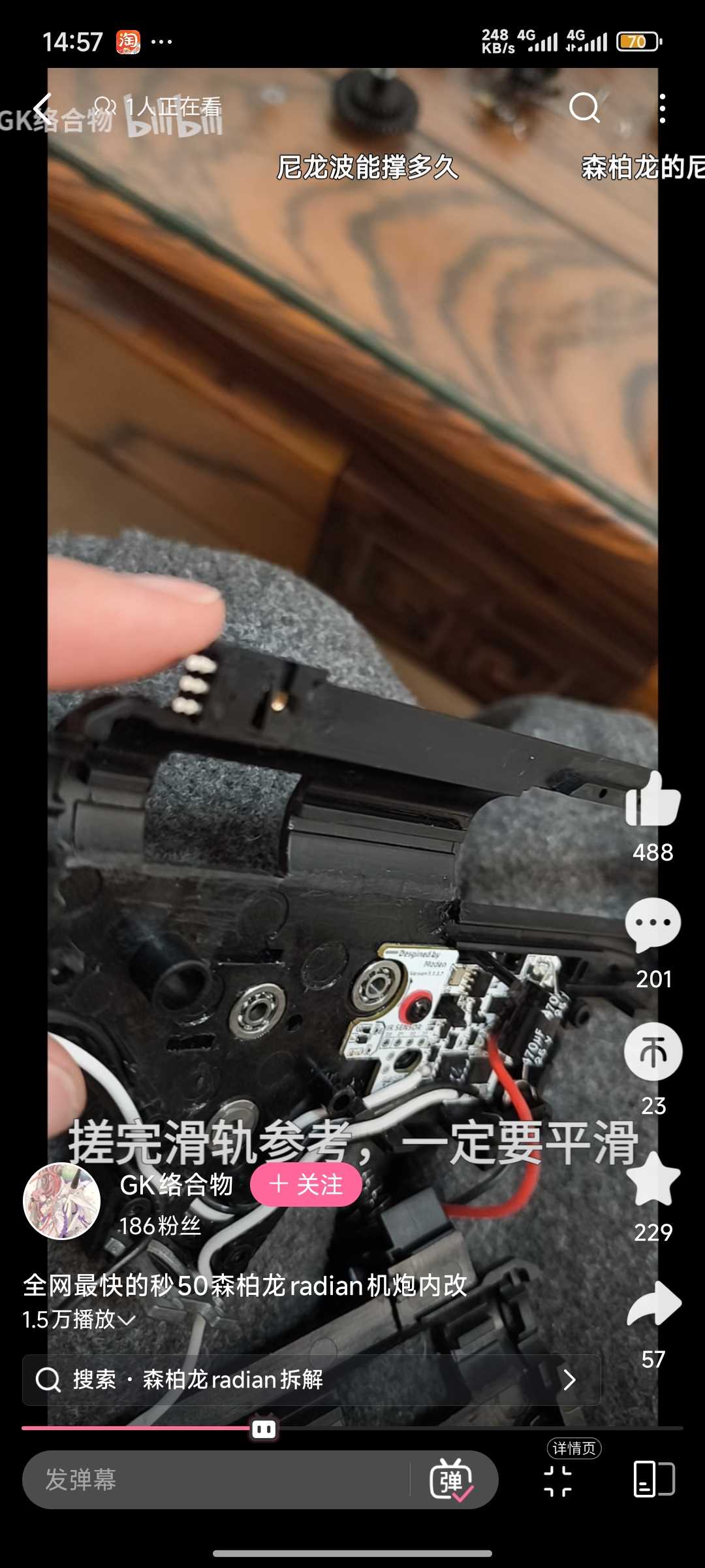

大佬,能不能让森柏龙不要再弄非标的东西呀,我后面用回了原厂波,替换标准数据的天梯桶,都给我干气竭了,波壳限位要切掉打磨,完了后电机齿和守护神散齿咬合太紧(我垫片调齿没得问题,试验好多次了),又要打磨握把座顶电机的位置,直接给我干麻了

我用的是TZB的天梯桶,用精击4的原厂天梯桶也一样卡,我是跟B站的这个UP学的,确实要切掉和打磨平滑,
是的,原厂新批次天梯下轨限位依旧非标,我改装原厂打孔换一体拍头了,打磨波壳还是太累了
4785
4785
发表于 2026-4-8 12:10:25 来自手机 | 显示全部楼层
但是原厂天梯桶只能装的上原厂的天梯齿,用别的天梯齿是装不上的,扫齿了就得没,用原厂波乐的话还是要打磨

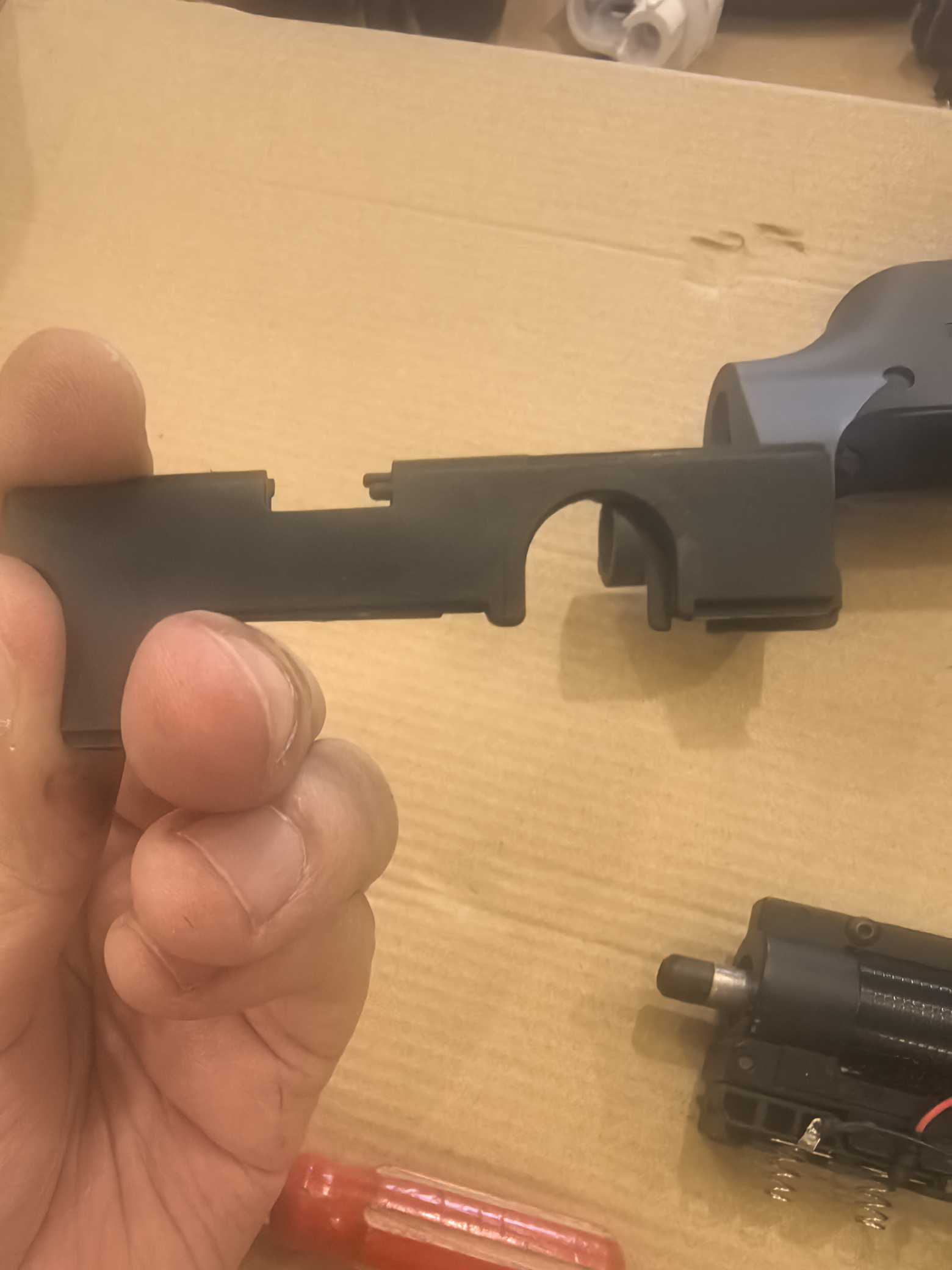

发表于 1 小时前 来自手机 | 显示全部楼层
Lolovirus 发表于 2026-04-24 15:41
快慢机锁止还有回趟上
如图(上,LDT快慢机拨片。下,森柏龙原厂拨片。
能看出,森柏龙的开孔明显更接近微动开关。
这就导致,连发状态下,无法把拨片推到最右侧,也就无法激发连发模式。
对此,只要互换图中拨片,就解决了。
