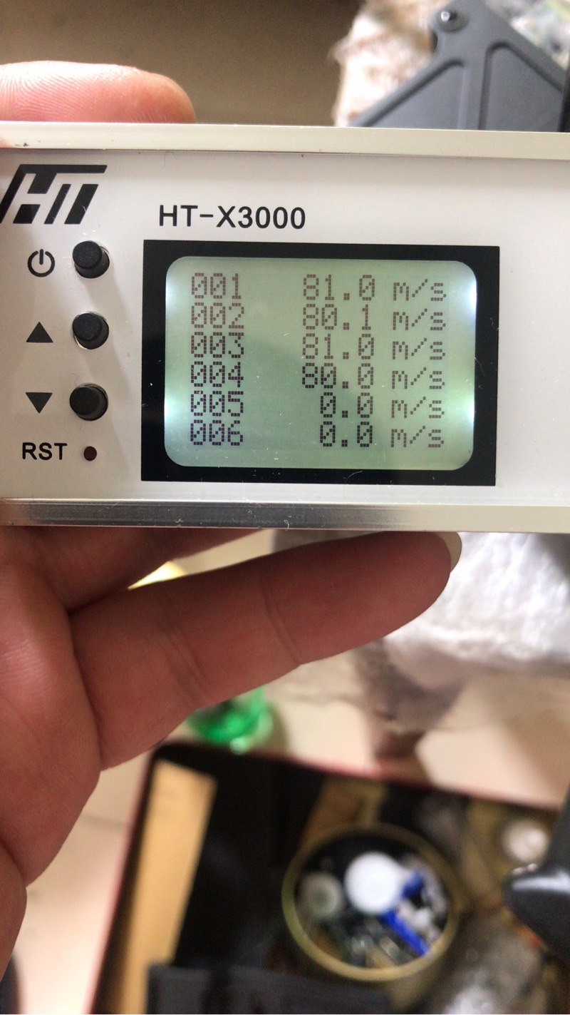

进击的御坂妹 发表于 2018-6-6 00:22
出气量是十分重要的一点
也是很难控制的一点
我有一把。气筒漏气。初速居然波动在80到81以内。。。。
76
3069
16126
发表于 2018-6-6 11:26:03 | 显示全部楼层
出气量是十分重要的一点
也是很难控制的一点
漏气的气筒,,居然异常稳定的初速,别的都是在5之间这把居然是一以内
76
3069
16126
