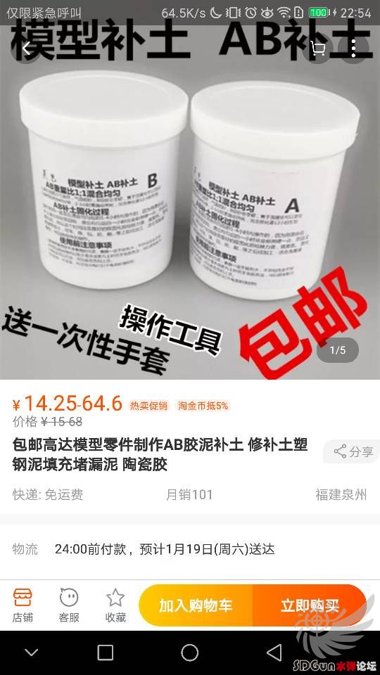

发表于 2019-1-16 22:56:38 | 显示全部楼层
请问一下这种补土可以吗?还有就是波箱直接粘上去真的能拆下来吗?等干要等多久?黏住电机会不会有什么问题?
我现在也在把别的波箱放在原本不匹配的发射器里,所以问题有点多……如果可以的话还请多多指教!
我永远喜欢SMG(划掉)半自动步枪!
769
16891
 楼主| 发表于 2019-1-16 23:49:06 | 显示全部楼层
Anti_air 发表于 2019-1-16 22:56
请问一下这种补土可以吗?还有就是波箱直接粘上去真的能拆下来吗?等干要等多久?黏住电机会不会有什么问题 ...
普通的AB补土就可以,效果很好。记得在波箱上涂一层油就可以顺利拆下来。
