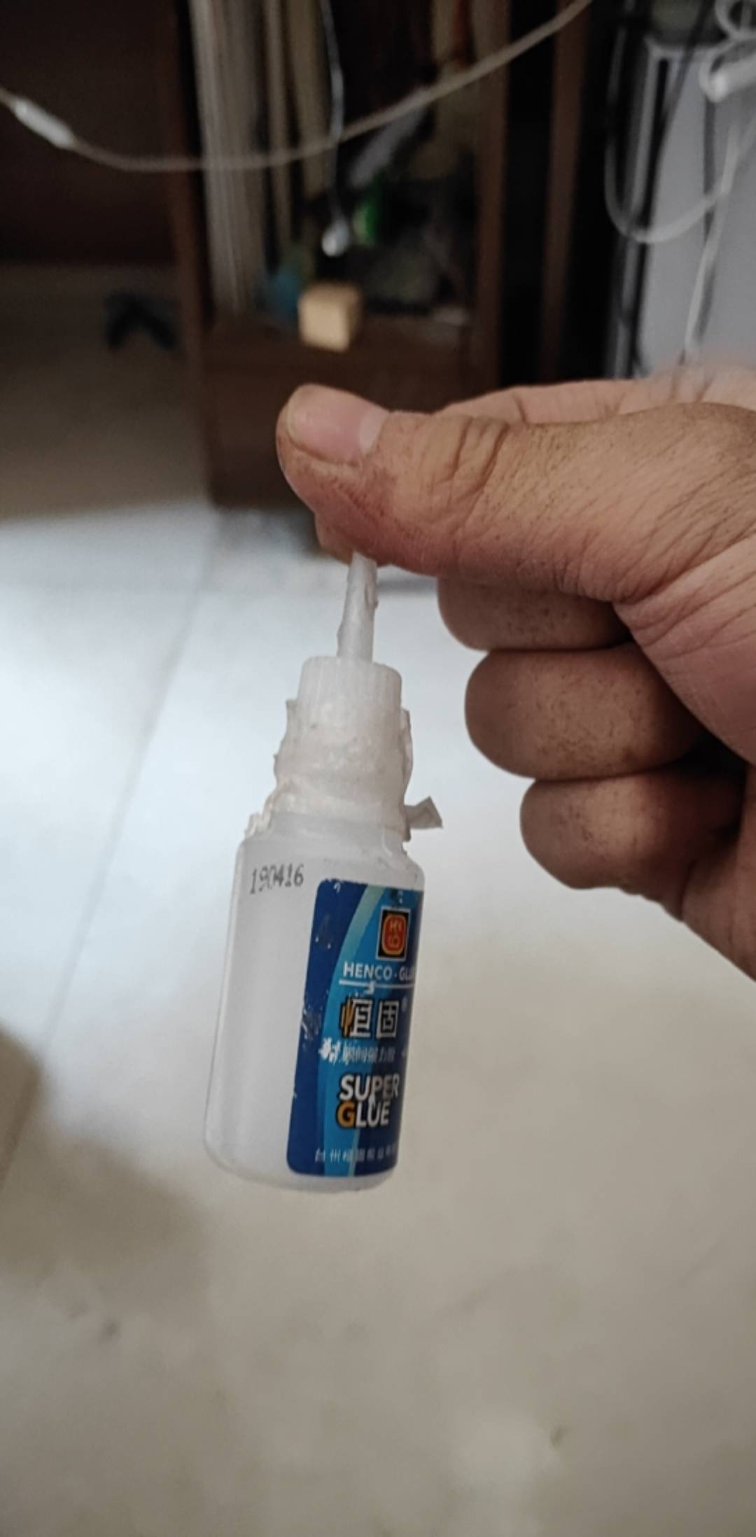

我想知道用了多少502

 楼主| 发表于 2019-9-22 12:21:34 来自手机 | 显示全部楼层
剑非贱 发表于 2019-09-22 12:19
我想知道用了多少502
这么大的恒固502用了5瓶半

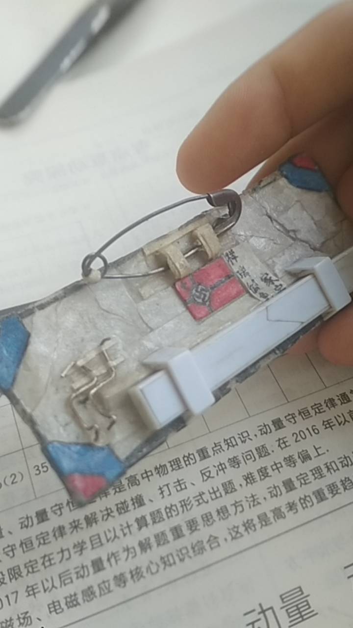

502纸的确是好用……但是时间久了会变黄发脆,这块胸牌的主体就是502纸(70g复印纸),初二做的,现在高三了,虽然还能戴但是……你们也看到了,这一大堆碎裂痕迹……下面那个长得像方块一样的玩意是现代化改装的备用笔刀,无视就行。不过上面那块固定别针的位置还是很结实,材质好像是捡的别人丢的废草稿纸来着……

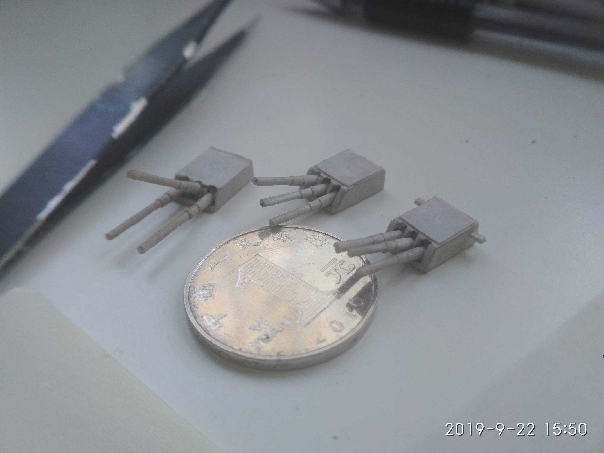

顺便附上502纸制成的舰炮模型一组炮管全部可独立运动,这材质做细致活还行,就是不大耐磨,有几根炮管的转轴有些松了。
武钢三中模型社机枪组射击手。

 楼主| 发表于 2019-9-22 16:01:08 来自手机 | 显示全部楼层
好手艺!

 楼主| 发表于 2019-9-22 16:06:12 来自手机 | 显示全部楼层
纸胶混合材料会不会发黄变脆还是要看纸的材质,我试了很多材质之后才开始用康颂素描纸,这种纸硬度大,易浸润,不易变黄,而且浸润后不易变形,是现在为止我找到的最好的材料了

发表于 2019-9-22 16:19:37 来自手机 | 显示全部楼层
我倒是转而用胶板去了,本身材质比较细腻,如果是两片胶板之间摩擦的话几乎没有损耗,不用保养。这个刀片盒也是用了两三年了,盖子和新的一样紧,不过下面套在刀柄上的部分损耗比较快,时不时要用502抹一下增加厚度……
