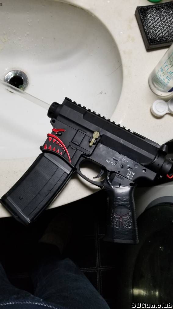

先看改完以后的3张初速图,声明一下因为我定制的管子还没拿到所以内管是裹了胶带塞进三通的胶水都没有用,没什么所谓的气密。

上面可以看到初速在65左右,我期望中完美的初速是在65到70之间,估计完全气密换好铝管以后可以实现。
然后再告诉大家不足:目前握把是完全考胶带粘在电机上的,电池也没地方放,后期可能会放鱼骨里面,或者直接绑在后拖上。

 楼主| 发表于 2017-12-25 01:20:07 | 显示全部楼层
首先第一步是处理三通,有工具上工具,没工具上锉刀,把锦明三通扩孔,或者直接打磨开口,把里面黑色的东西取出来扔了。

 楼主| 发表于 2017-12-25 08:24:31 | 显示全部楼层
挖壳子我也没办法告诉你们具体挖哪里,反正就是哪里碍事挖哪里,一顿挖。
上下分体?不存在的,上下机壳粘死!
然后放波箱和弹夹进去比,弹夹供电,直接插上去就行了,三通只要能插上内管,其他不需要做任何调整。

 楼主| 发表于 2017-12-25 08:27:21 | 显示全部楼层
一边挖一边试着合壳子,左右两边都要挖,握把固定位置要大挖特挖,还有波箱的三通附近,无论壳子还是波,都有一些限位,碍事的全挖。合上壳子应该是这样的

 楼主| 发表于 2017-12-25 08:29:14 | 显示全部楼层
然后用胶带一顿咔咔咔,能射了,看初速
1.4弹簧差不多是锦明波箱的极限了吧 。
o圈都没换过的数据,就换了条弹簧,内管没固定也没粘合。弹道肯定不行了内管乱抖,震动很大!

 楼主| 发表于 2017-12-25 08:30:18 | 显示全部楼层
看到了吧初速65左右,我的理想状态就是65到70,弹道稳,今天开始找合适的管子,现在的塑料管子我不满意
