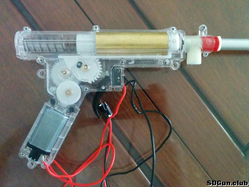

发表于 2017-12-25 21:16:23 | 显示全部楼层
楼主大大 有3个问题想问下您
一是在修改三通的时候下面的供弹口不用改么?
二是为何不直接修改9mm的弹匣(比如新威尔m402 或者 168 ar15 )装在锦明8的壳子上
三是您说管子震动太大,为何不用 内管→发泡海绵胶带→电工胶带→外管→稳定环→鱼骨 这种方法固定内管呢?
224
2684
2684

 楼主| 发表于 2017-12-26 08:30:51 | 显示全部楼层
M39EMR 发表于 2017-12-25 21:16
楼主大大 有3个问题想问下您
二是为何不直接修改9mm的弹匣( ...
三通下面不用改
装锦明壳子改装工作量还要大,主要是要改供弹。
不装好是因为我还要换管子,这个管子是塑料的我要换8.8的亚克力管

发表于 2017-12-26 11:41:21 | 显示全部楼层
辫子哥 发表于 2017-12-26 08:30
三通下面不用改
不装好是因为我还要换管子,这个管子是 ...
量了下三通下面只有8.9~9mm的宽度 一般用的9蛋紫加硬没有问题么?
876
18614
 楼主| 发表于 2017-12-26 11:50:20 | 显示全部楼层
没问题,供弹一个字,顺
为众人抱薪者 不可使其冻毙与风雪
238
23752
发表于 2017-12-26 11:58:03 | 显示全部楼层
辫子哥 发表于 2017-12-26 11:50
没问题,供弹一个字,顺
那没问题了,现在我就等壳子到了试试移植168弹匣的内购改到锦明弹匣里再做个弹鼓就齐活了,ps三通稍微打磨+100度开水过一下很容易就取出来了

198
6410
6410
发表于 2017-12-26 16:50:57 | 显示全部楼层
本想发个9mm教程,还是辫子哥快一步
198
6410
6410
发表于 2017-12-26 16:56:56 | 显示全部楼层
j8三通改9弹我也是第一时间想到,把三通前端的限位磨掉,三通里的黑色胶套就能取下来,我直接换了一根内9外12的铝管上去,改动是比较小的,后来觉得j8三通供弹导管还是有点紧,毕竟9弹的均匀度比较差,会影响一点供弹流畅度,所以直接用了直列波三通,另外,拉桥我也弄了延时,供弹十分顺畅,1.3弹簧数据大概是60左右
876
18614
 楼主| 发表于 2017-12-26 17:10:58 | 显示全部楼层
xmartian 发表于 2017-12-26 16:56
j8三通改9弹我也是第一时间想到,把三通前端的限位磨掉,三通里的黑色胶套就能取下来,我直接换了一根内9外 ...
建议另外开贴说明,给你加分,放在无余
为众人抱薪者 不可使其冻毙与风雪

发表于 2017-12-26 17:29:12 | 显示全部楼层
改9弹现在缺的是上旋,上旋暂时只找到水绿,另外9弹的质量不如现在7弹高,不均匀,不够硬,高速供弹相对容易碎
327
6885
6885
发表于 2017-12-26 17:42:38 | 显示全部楼层
辫子哥 发表于 2017-12-26 08:39
有的,没屁用
不是有锦明气缸换36波箱里么。不也可以么。主要是想要单发
238
23752
发表于 2017-12-26 18:36:31 | 显示全部楼层
请问内9外12的铝管哪家有售呢?
198
6410
6410
发表于 2017-12-26 18:46:11 | 显示全部楼层
M39EMR 发表于 2017-12-26 18:36
请问内9外12的铝管哪家有售呢?
淘宝找卖铝材的,十来块包邮
238
23752
发表于 2017-12-26 18:48:16 | 显示全部楼层
xmartian 发表于 2017-12-26 18:46
淘宝找卖铝材的,十来块包邮
感谢感谢,找找看
363
10236
发表于 2017-12-26 19:28:16 | 显示全部楼层
xmartian 发表于 2017-12-26 17:29
改9弹现在缺的是上旋,上旋暂时只找到水绿,另外9弹的质量不如现在7弹高,不均匀,不够硬,高速供弹相对容 ...
没有上旋地弹道怎么样?还有直列波的供弹口需要打磨不?
876
18614
 楼主| 发表于 2017-12-26 19:29:05 | 显示全部楼层
初速65左右碎的不多
为众人抱薪者 不可使其冻毙与风雪
876
18614
 楼主| 发表于 2017-12-26 19:30:18 | 显示全部楼层
没上玄就是抛物线,但是左右准,上下稳。
上玄会有的,我去找人开这条科技线
为众人抱薪者 不可使其冻毙与风雪
