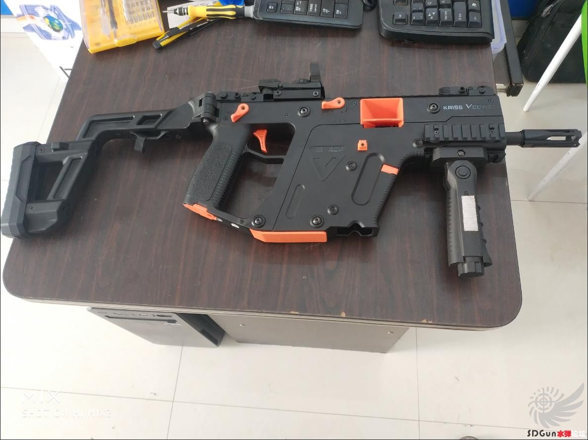

因为太多赞叹外壳手感的帖子了,我就不重复了,虽然大麻吸起来过瘾,但是二手烟吸多了对身体不好,我们直奔主题

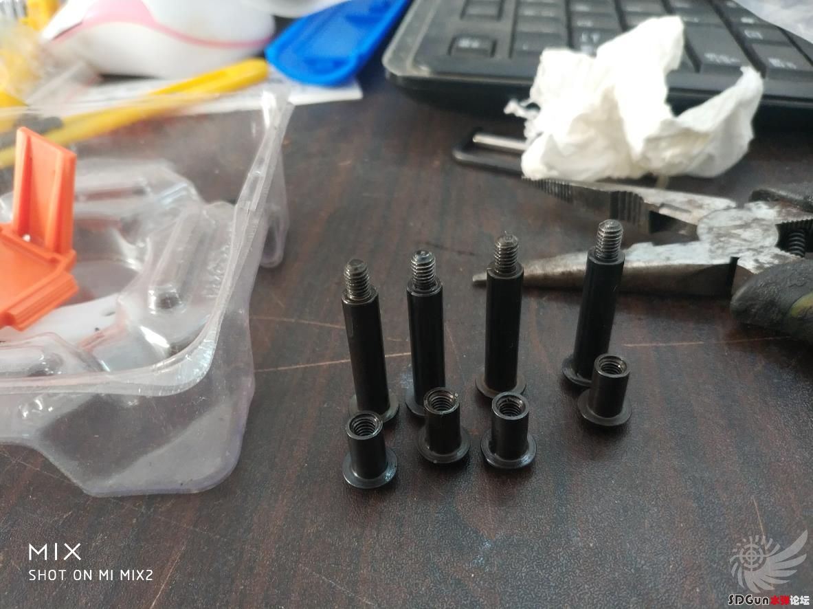

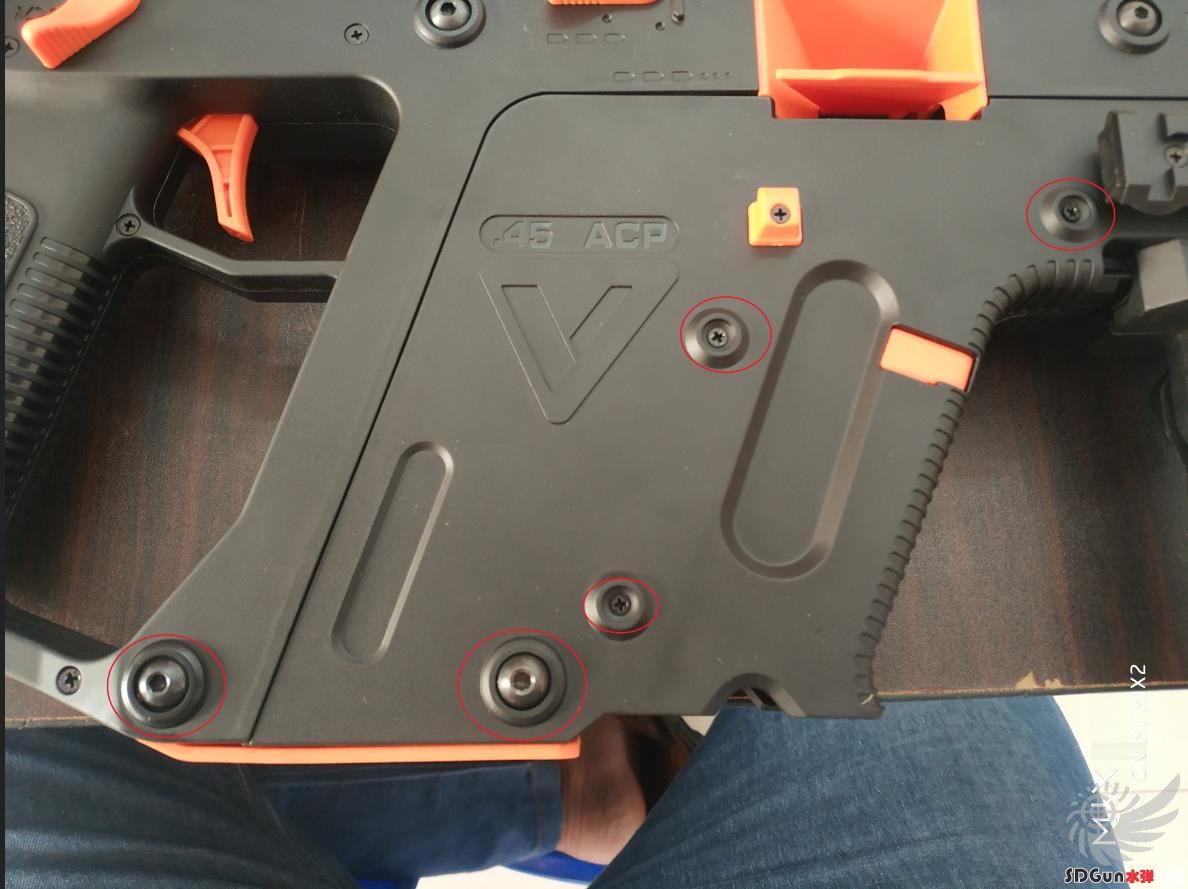

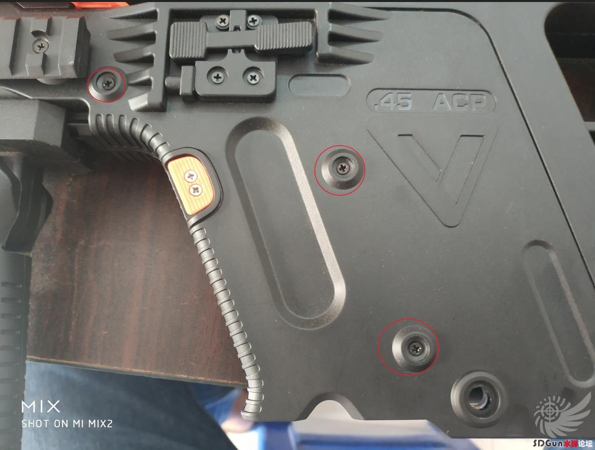

二代短剑,虽说看起来和用起来是上下机匣分体结构,但是严格来说是下机匣是一体成型,上机匣是左右两片可,我们一步一步来拆解,先从下机匣开始,要拆下机匣,首先要先卸载8颗螺丝,两颗大的内六角螺丝和六颗小的十字螺丝,螺丝的位置我都圈了出来,方便部分新手拆解,那两颗大的内六角螺丝对应的六角扳手随发射器附送有一把,但是一把是不够的,最好准备多一把,而且拆的时候注意用手护住尾顶,不要让它弹飞了

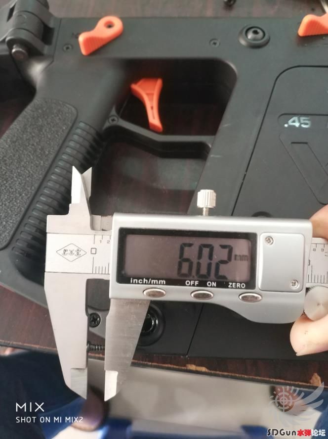

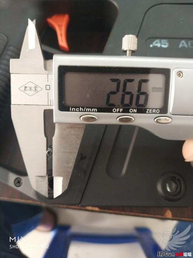

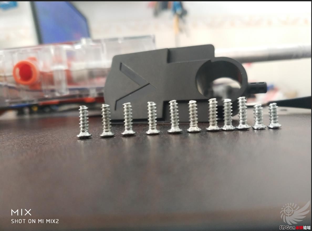

有些人想换成内六角螺丝,关于小十字螺丝的数据是这样的,长一点无所谓,因为这边六颗螺丝是直接固定到波箱上的,而且内外上下无阻碍

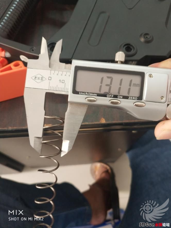

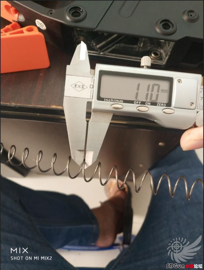

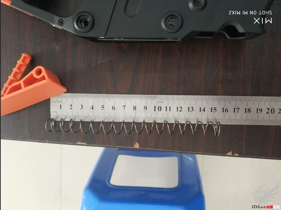

这里我拿到的弹簧数据是这样的,据说有的内径是1.2,其他不变,我不在知道是彼此的卡齿精度不一样还是确实是工厂大妈组装出问题

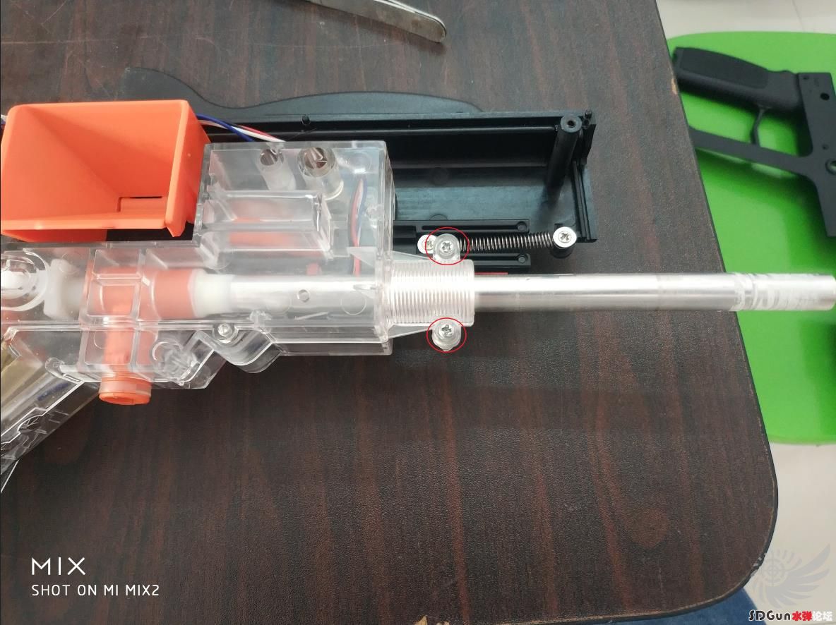

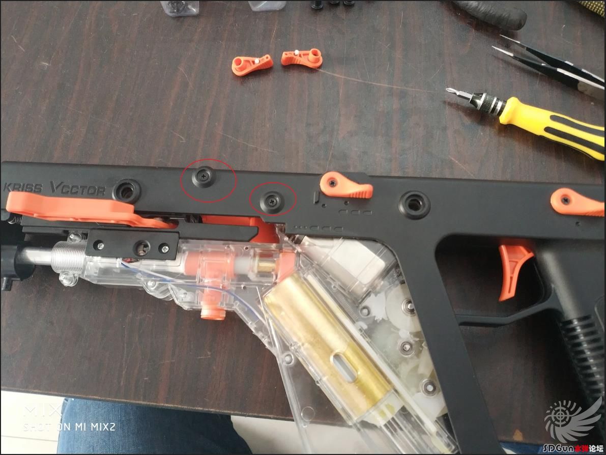

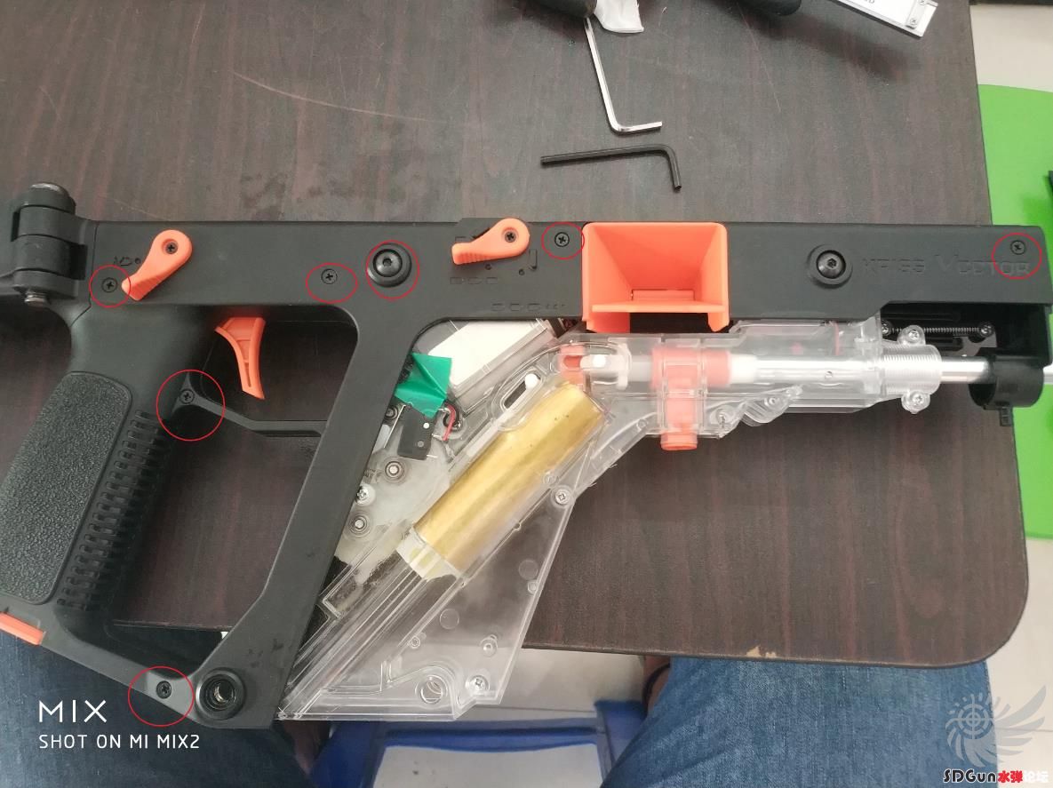

我们接下拆解上机匣,上机匣的螺丝位置看图,也是8颗螺丝,两颗大的内六角螺丝和6颗小的十字螺丝,这里的六颗十字螺丝都是在同一面的,不像下机匣那样分散在两边
上机匣的十字螺丝和下机匣的十字螺丝识别度很高,长度是不一样的,这里不在是固定在波箱了,而且波箱也没这么高,这里是和一般的两篇壳结构一样,是固定在另一边壳伸过来的定位柱上
这里说一下背面,背面只有两颗十字螺丝,那两颗螺丝不用卸下来,因为不影响拆解,它是固定抛弹窗的

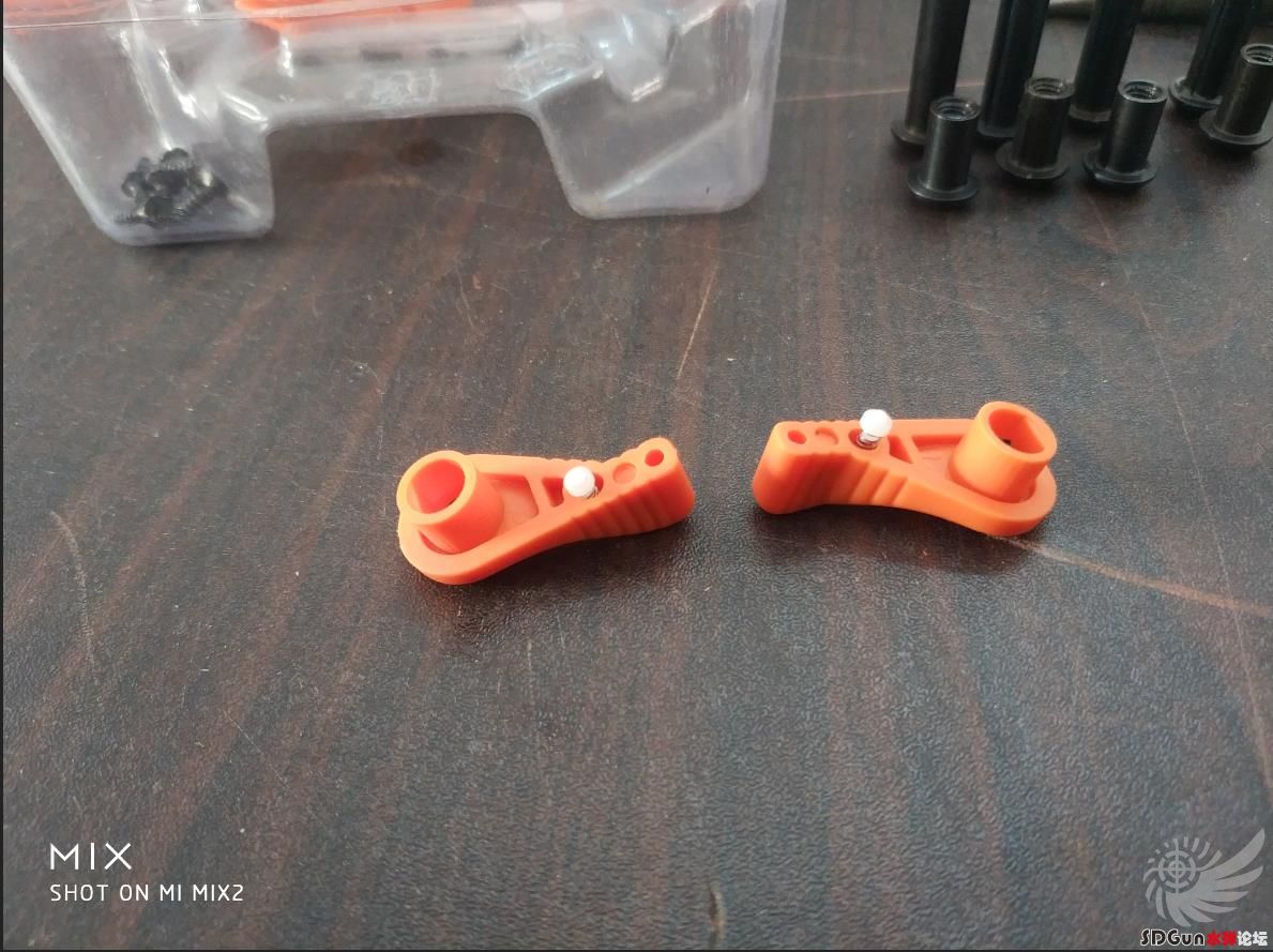

在拆下保险和快慢机拨杆,这里注意一下,两个拨杆下面有一根很细小的弹簧和一个很细小的白色限位卡,我们拨动拨杆的时候响起的“滴答滴答”的声音就是这里产生的,虽然就算被吸进迷之黑洞也不影响使用,但是缺少那“滴答滴答”声总会感觉缺少点什么,还有这两个拨杆规格是一样的,不用分那个是保险,那个是快慢机
分离上机匣的最后一步就是提前先把垃圾杆的复位弹簧松开,避免后面拿波箱出来的时候不注意,拉坏弹簧
把上轨道抽出来后,就可以把上机匣分离出来了,这样就能看到内部全貌了

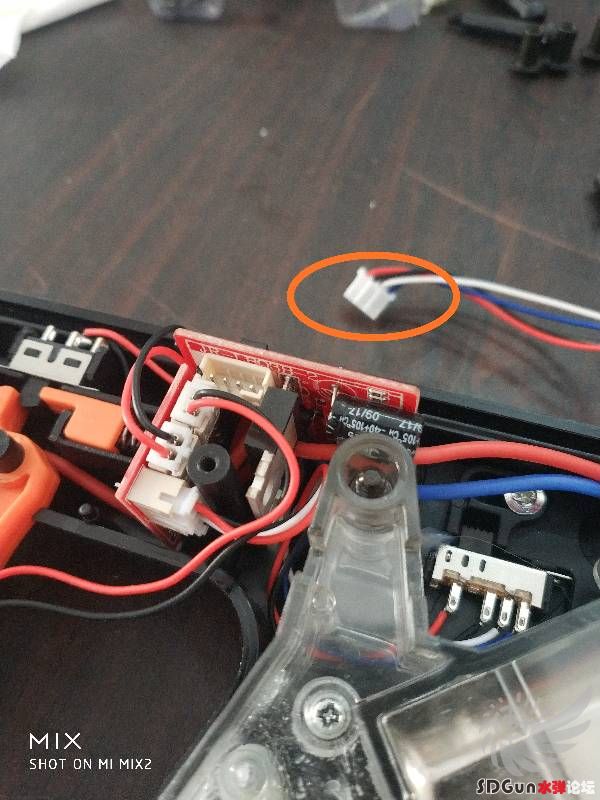

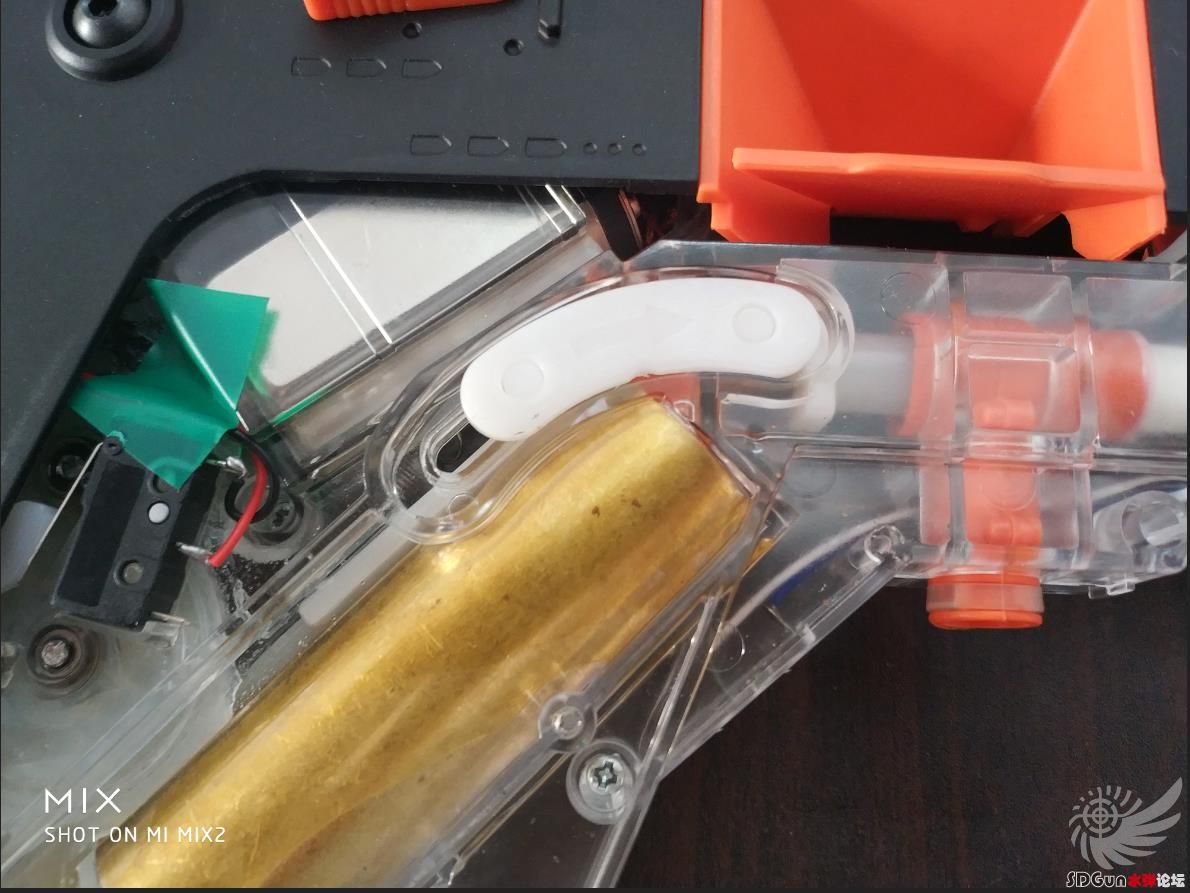

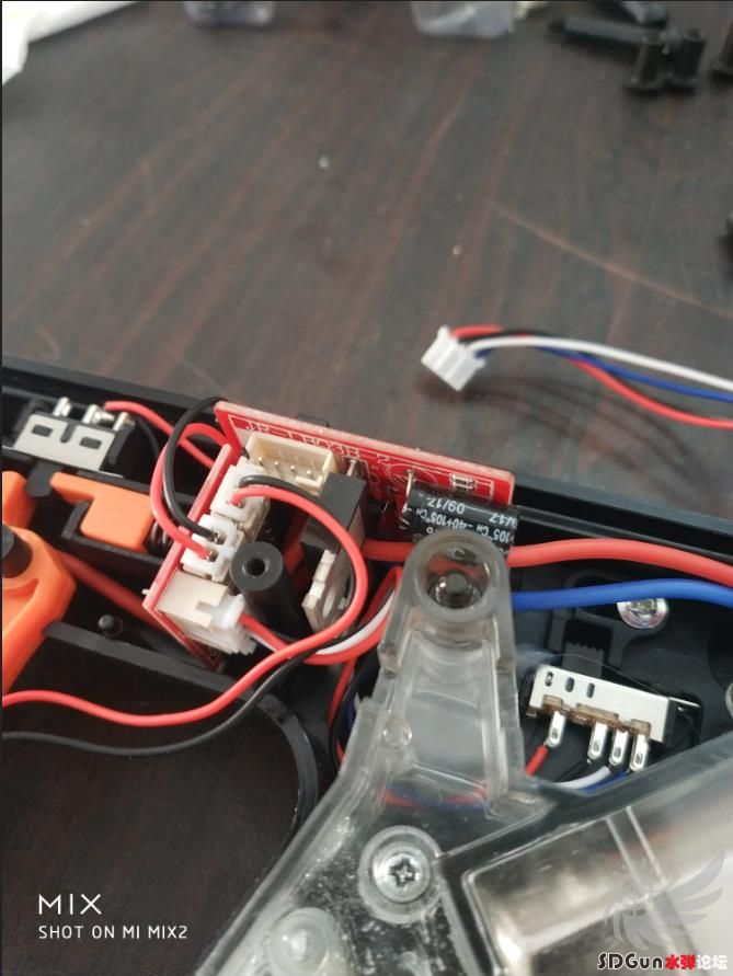

之前看公众号的拆解评测全部是小图,对于电子火控介绍得很少,我一直以为所有连接电子火控的线都是通过插头连接的,这让我很纠结,因为插头连接的话,无论你电池一端还是电机一端都是大电流通过的,小插头连接的话和用SM没什么两样,这样你电池换什么插头都没用,但是我自己拆解之后才知道,电池连接线和电机连接线都是焊接在芯片板上的,其他小电流的才是用快拔插头,这样的话就不用担心电流问题了,还有他的电子火控的运作原理基本和M4SS相同,快慢机也是几档调节,只是M4SS是类似旋转的电位器,而短剑则是多档拨动微动开关,而单连发的检测M4SS是通过天梯判定,短剑则是齿轮转动触发的小拨杆

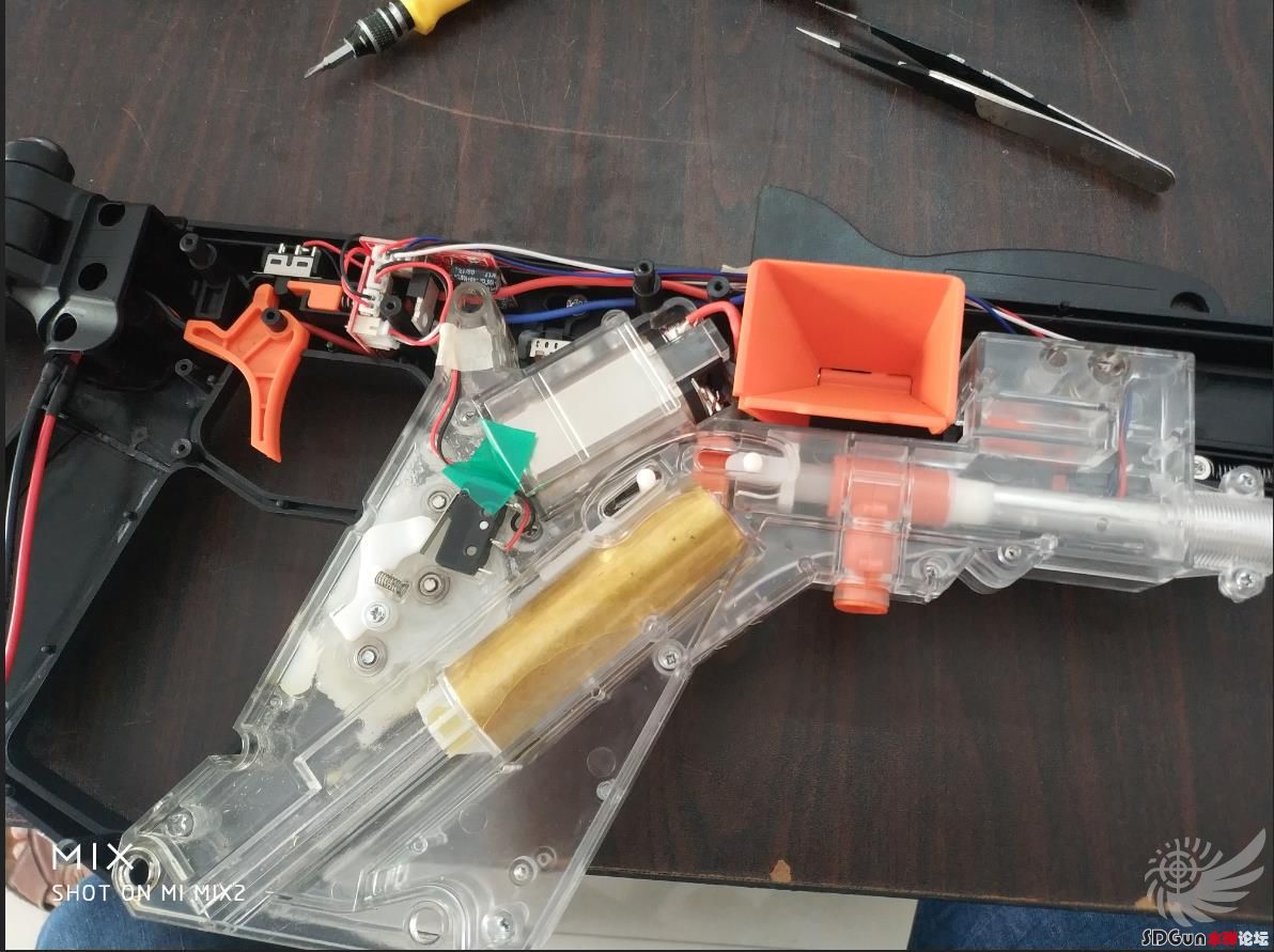

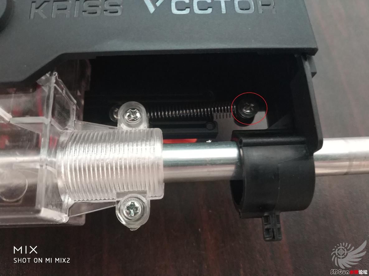

我们继续往里拆,把预供弹线从芯片版上拔下来,电机线挑出来,这里不用太大动作,因为都不怎么受影响,波箱往下拉一点位置就可以继续操作了,相对其他款式的波箱,这个短剑波箱拆起来非常亲民,因为无论是拆解还是合壳,都没有会弹起的构造,可以说是直拿置放,再者波箱的螺丝识别度也很高,为银色,外壳是黑色,绝对不会和外壳螺丝搞混,但是这里我忘记拍照了。。。。。。。。。波壳一共11条螺丝,9长,2短,短的两根是上在前方固定外管那个位置用的

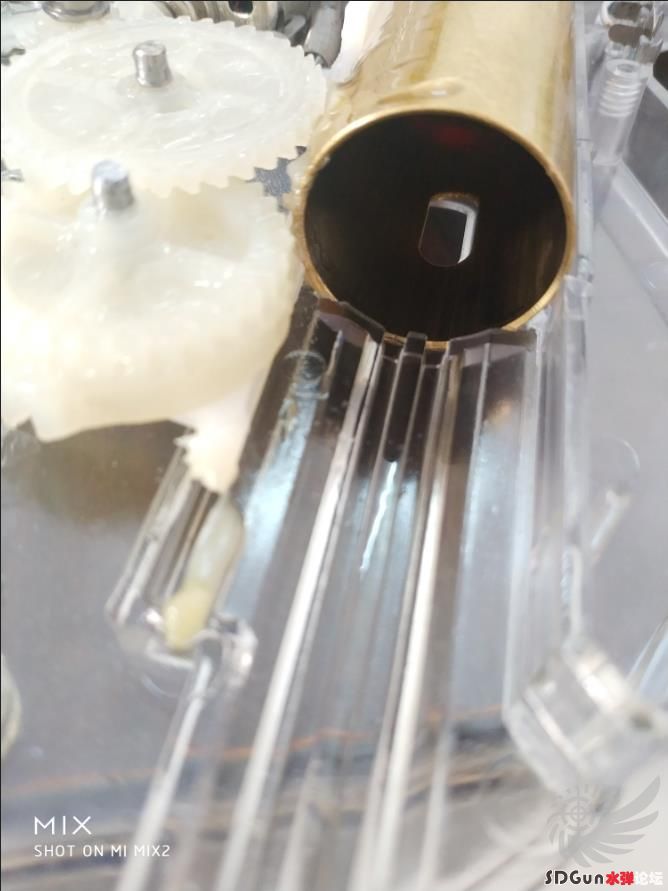

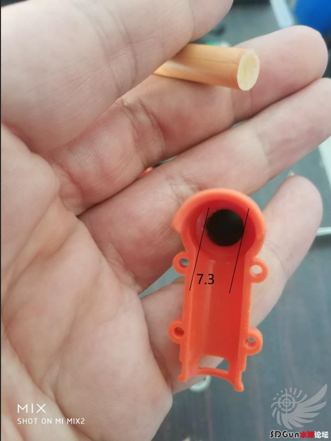

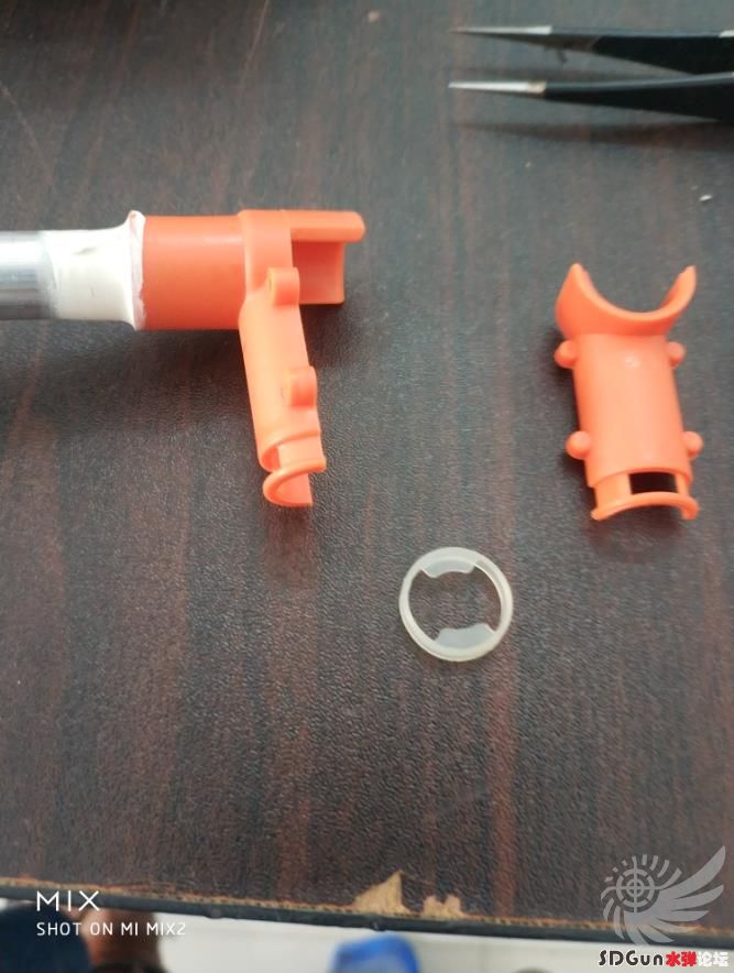

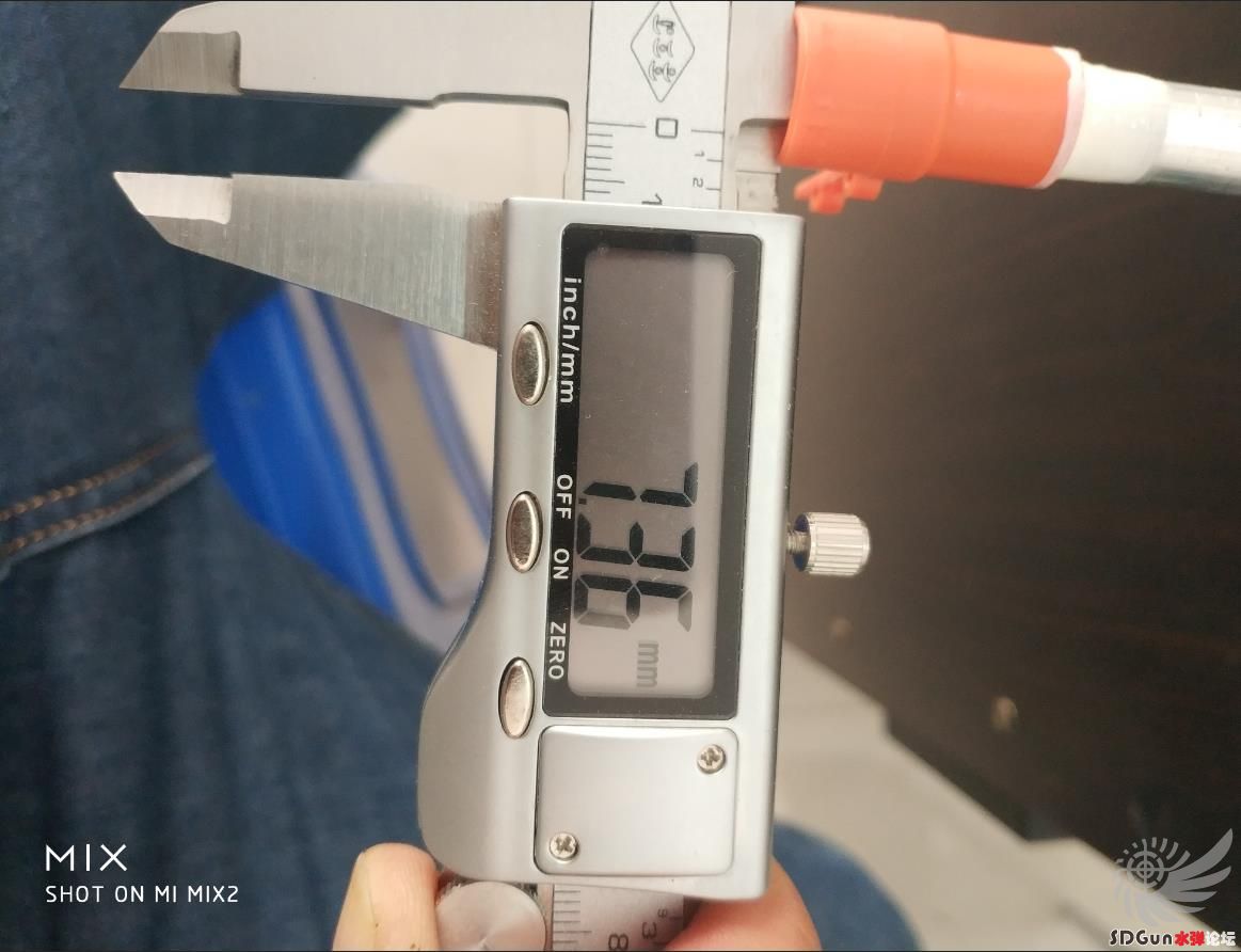

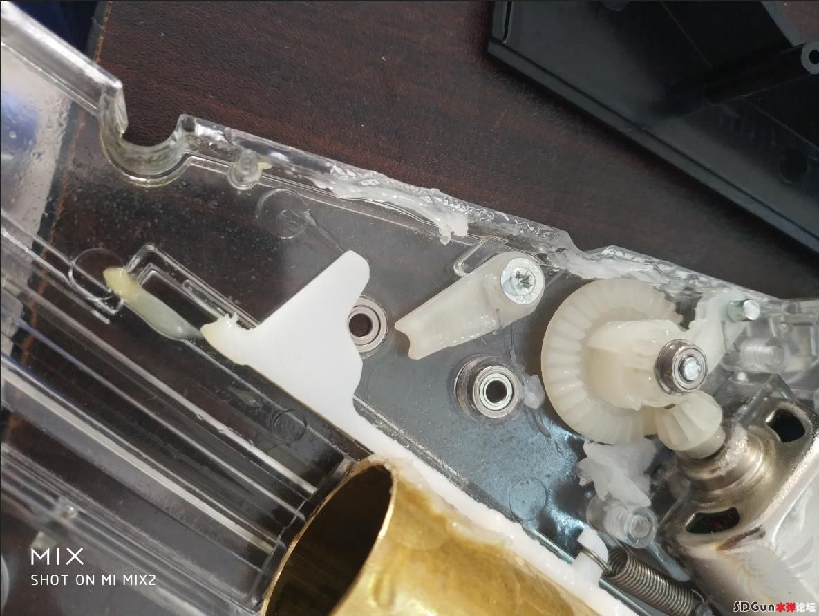

波箱拆开了,我们开始内改了,首先从三通开始,三通是前后可拆的结构,内管规格是外10,内7.35左右,目前可以更换的铝管目前已知的是核心的铝管,正好就是外10,一头9.5,内7.5的,不过因为三通出弹口的位置的口径也是7.35左右,可能出现换了和没换没什么两样,但是优势是可以用通用上旋,这个就看各位怎么选了,原厂管的长度为18.5CM,你如果换管,可以根据需求重新裁选长度,进弹口的阻弹零件是非常软的硅胶,绝对不会造成刮伤弹的情况

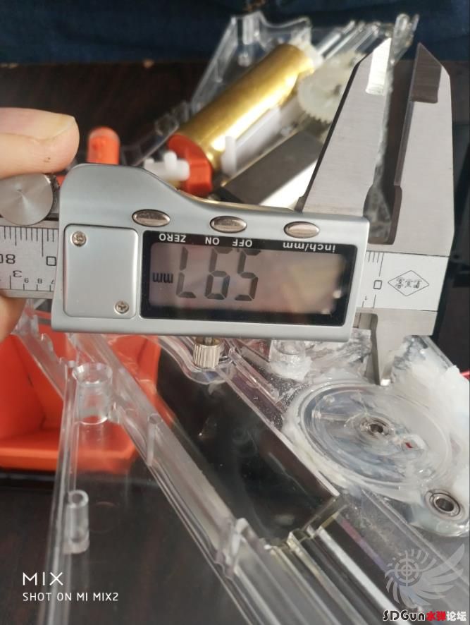

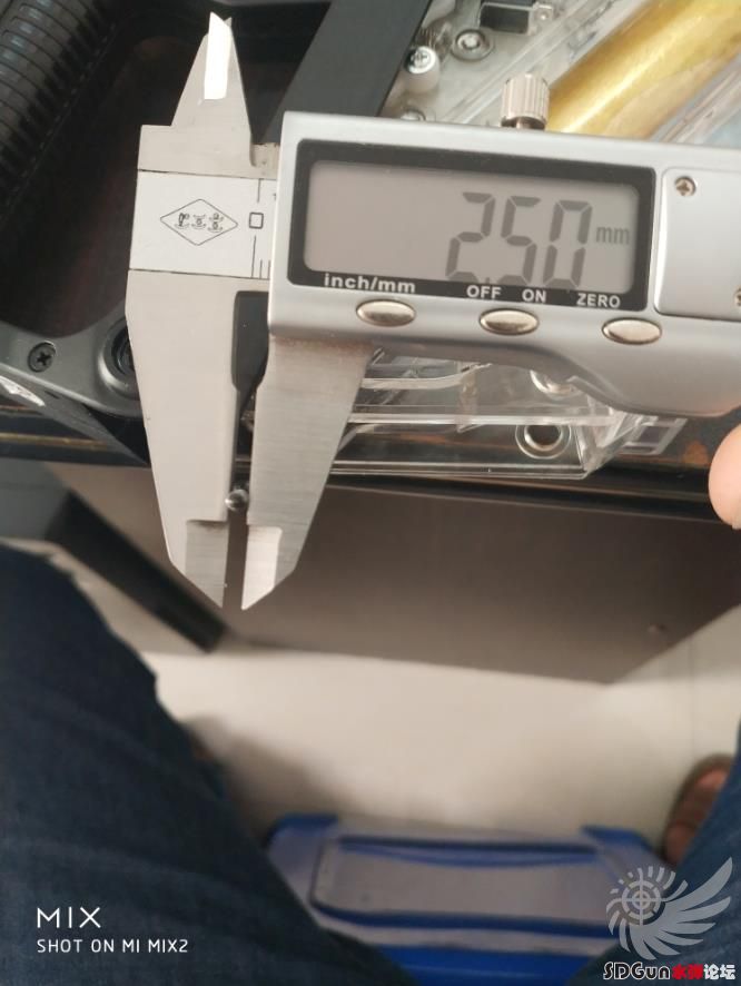

波箱装轴承,这个已经成了改波必做之事,短剑的轴承座是用6MM的轴承,这个大部分人都有存货,不过齿轮轴偏大,不能直接装插进轴承里,需要打磨下齿轮轴,这里有一个简单方便的磨轴的方法,拿尖嘴钳夹住齿轮轴,夹到根部,夹紧,然后用手转动齿轮,让尖嘴钳的钳嘴里的纹牙磨轴,转两三圈就拿轴承试下,直到能轻松放进并拿出来为止
短剑的波箱有两个止逆齿,一个是传统位置的,另一个就在拉桥齿下面,这样能更好的保护拉桥和齿轮

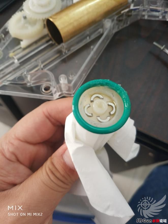

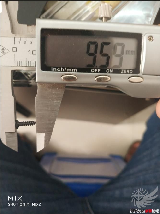

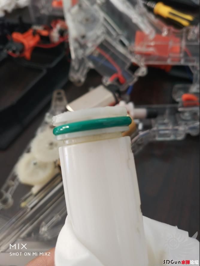

短剑的气密延承了J8的优良传统,O圈不大不小,不是说完全没气密,但是气密又不是很好,直接换绿圈,但是拍头的间隙又有点小,勉强够原厂O圈的气流回拉,这里我这样处理,把拍头拆开,把两个0.8MM的垫片剪成两半放进去,在组回来上,这样就垫高了拍头间隙,因为短剑的天体是14齿的,容错率很高,垫高了这点高度并不影响什么,放心使用
再来是气筒,这个品控我实在不是敢恭维,泄气口摸进去明显感觉到有倒刺,如果不处理的话,很容易把O圈割坏,导致气密出现问题,这里如果有条件的朋友就把气筒换掉,J8就可以了,但是钱的话你也可以换更好的,没有的话就用一把小锉刀慢慢的打磨,打磨到手摸内壁没有割手的感觉才行,不过为了安全,我还是建议换掉

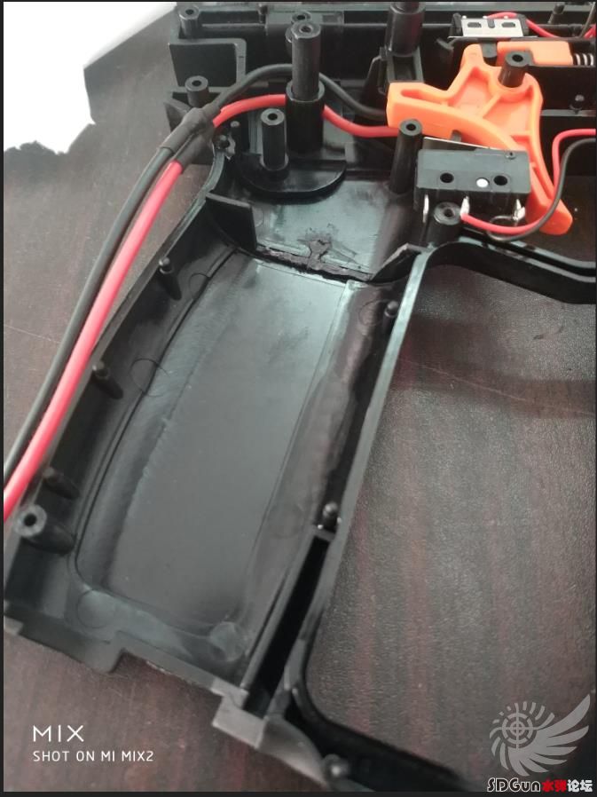

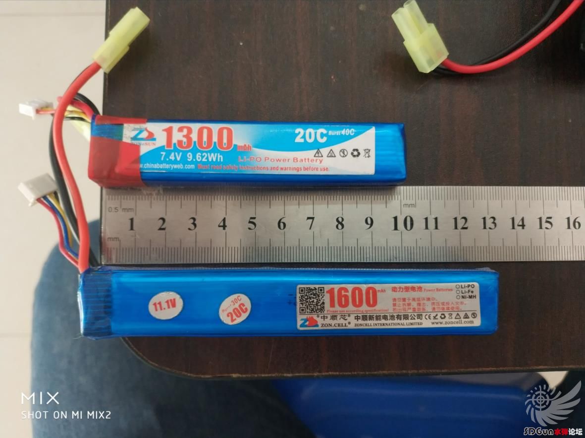

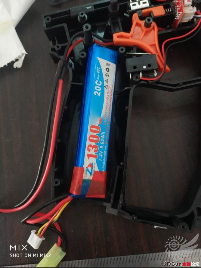

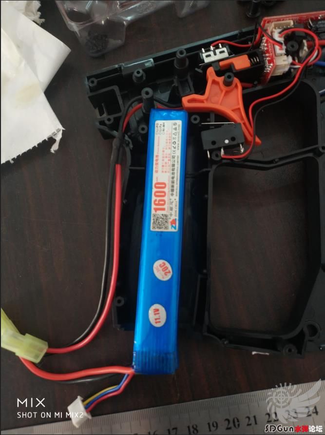

短剑的电池仓小,这是总所周知的事,但是我们可以偷空间呀~两边壳都切掉对应位置,可以得多差不多4CM的位置,这样就可以放进10CM长的电池了,但是更长的电池。。。。。。只能去渣改哪里买加长电池盖了。。。。

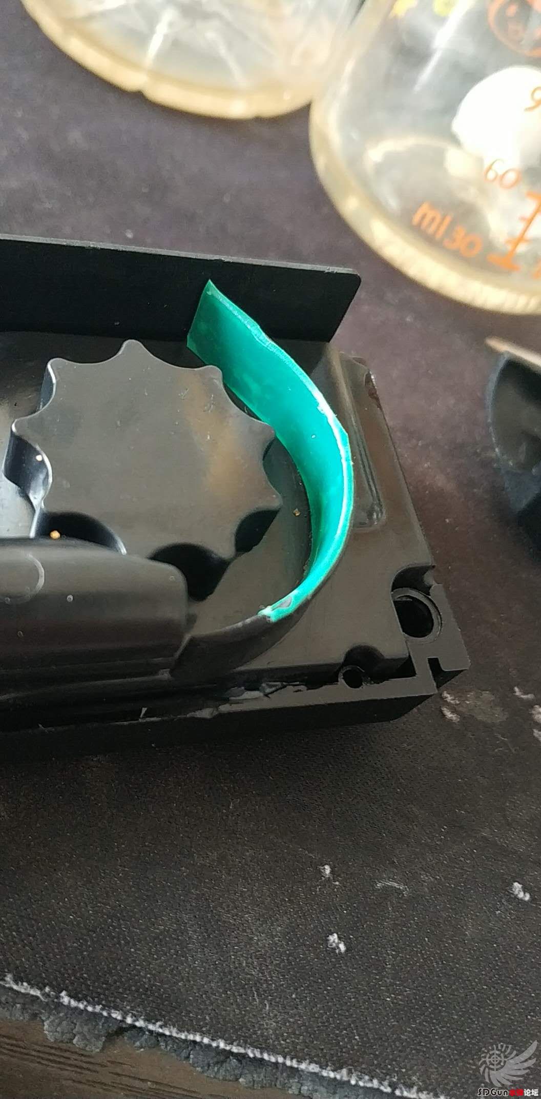

我们在处理弹匣问题,很多人都说短剑供弹容易出现断供问题,其实这个是因为弹匣设计导致的,这个很好解决,只要在弹匣供弹波轮下面垫几层电工胶带即可,但是经过我的实测,短剑的波轮最小能滚上7.1的弹,滚不上的那些,你的弹到底泡得有多小。。。你波轮下垫电工胶带,可以把最小供弹大小继续往下压
自此,所有改装建议已经完全写完了,看官还有哪里不明白的可以留言询问,因为有很多问题我并不能发现,有纰漏我会补充
补充要点1:这次短剑的电控有个功能,就是天梯无论什么射击模式,电压都可以处于归位状态,这样再也不会造成弹簧长期压缩致使弹力减弱了
补充要点2:上面提到短剑内管的内经是7.3-7.4,但是大多数人泡弹都是泡到7.5左右的,弹经大于管径,打出来的弹道是非常迷的,装了上旋最轻也是弹道末端上翘严重,严重的直接成喷子,现在上旋是可调的天下,泡蛋你放一点点盐(尾指指节一半左右)稍微缩一点点,只要不低于7.0,弹匣是滚得上来的,如果你怕控制不住,缩太厉害,弹匣下面贴多几层电工胶带就可以,这个理论可以适配到任何发射器,特别是新威尔m4

老大,我请教三个问题。波箱提升性能比较稳当的方法,换O圈 换弹簧 换全气量气筒哪个比较好呢?然后就是铝管的更换有没有什么规定呢?最后就是如果不改电池仓,这种规格的电池一般够用吗?平时10cm 7.4v的天空飞电池有玩一天完全没问题^_^

齿轮轴不打磨时是多少,2.5mm?3mm?
3.2mm左右吧,反正你不磨的话不能轻松放进轴承,需要砸进去,但是这样容易砸坏轴承,如果我的答案对你有所帮助,请赏个分吧

话说我的短剑一插弹匣弹匣就在响是咋回事啊,我把壳拆开看了下,预供的开关往左往右都不行,弹匣一连上就响
1299
12559
 楼主| 发表于 2018-10-3 12:35:49 | 显示全部楼层
lingxxd 发表于 2018-10-3 12:30
话说我的短剑一插弹匣弹匣就在响是咋回事啊,我把壳拆开看了下,预供的开关往左往右都不行,弹匣一连上就响 ...
可能是你预供开关短路了,你可以把预供开关的线从快查上去下来看看是否还有这种情况
881
881
发表于 2018-10-3 12:50:51 | 显示全部楼层
emm后面看的不太懂,我只懂简单的拆装,也没有其他工具诶。。有点想不用预供了
1299
12559
 楼主| 发表于 2018-10-3 12:54:50 | 显示全部楼层
lingxxd 发表于 2018-10-3 12:50
emm后面看的不太懂,我只懂简单的拆装,也没有其他工具诶。。有点想不用预供了 ...
画圈那个插头是弹匣供蛋和预供的线头,其中有两条是预供开关的,可以用针顶出来,这样可以判断是不是开关坏了,如果是,换一个开关就行了,如果解决了,希望赏几分
1299
12559
 楼主| 发表于 2018-10-3 12:55:47 | 显示全部楼层
拔掉预供开关的线不影响正常射击供蛋
