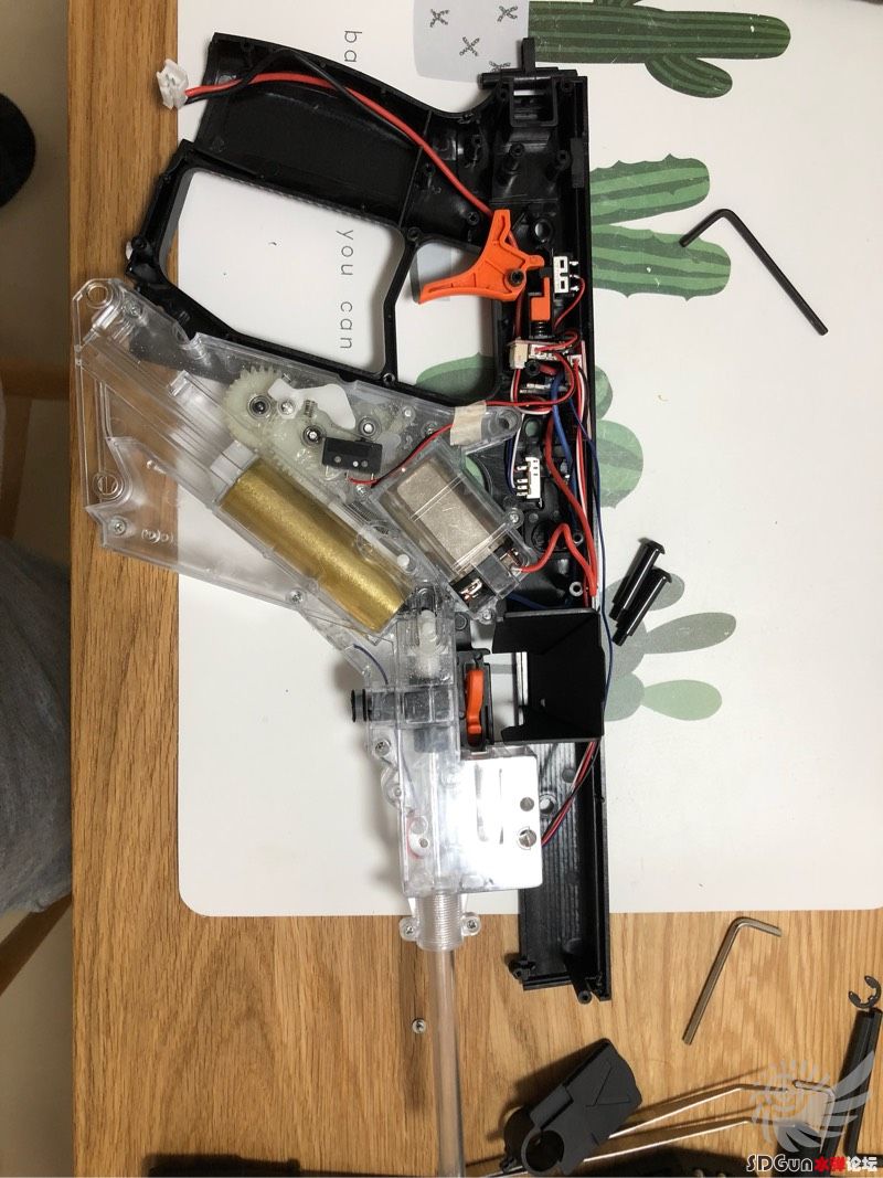

发表于 2018-10-28 02:53:36 | 显示全部楼层
老哥,二代波箱齿轮和j8通用么
8849

发表于 2018-10-28 14:03:25 | 显示全部楼层
大佬请问下 拆波后往回装的时候  波箱内的齿轮天梯齿止逆齿拉桥这些的位置需要注意嘛?还是说直接全部无脑怼里边就行?
1299
12559
 楼主| 发表于 2018-10-28 16:06:32 | 显示全部楼层
bbezshd 发表于 2018-10-28 14:03
大佬请问下 拆波后往回装的时候  波箱内的齿轮天梯齿止逆齿拉桥这些的位置需要注意嘛?还是说直接全部无脑 ...
严格来说确实没什么需要注意的,平时其他波箱怎么装这个就怎么装,只不过齿轮的摆放面相反的

发表于 2018-10-31 11:31:20 | 显示全部楼层
愤青头哥 发表于 2018-10-3 22:31
需要啊,上面某楼就问到这个问题,但是波箱拆起来没难度,主要是没有什么零件会弹起,内管的话推荐核心管或 ...
大神 弹匣卡笋如何安装?里面的铁条如何挂上?
1299
12559
 楼主| 发表于 2018-10-31 11:52:29 | 显示全部楼层
那铁条最后才卡进去的,弹匣释放器上有凹槽轨道是专门給这铁条预留的
618
34103
发表于 2018-10-31 12:00:32 | 显示全部楼层
所以要拆壳拿出来了?
618
34103
发表于 2018-10-31 15:18:21 | 显示全部楼层
谢谢了 搞定

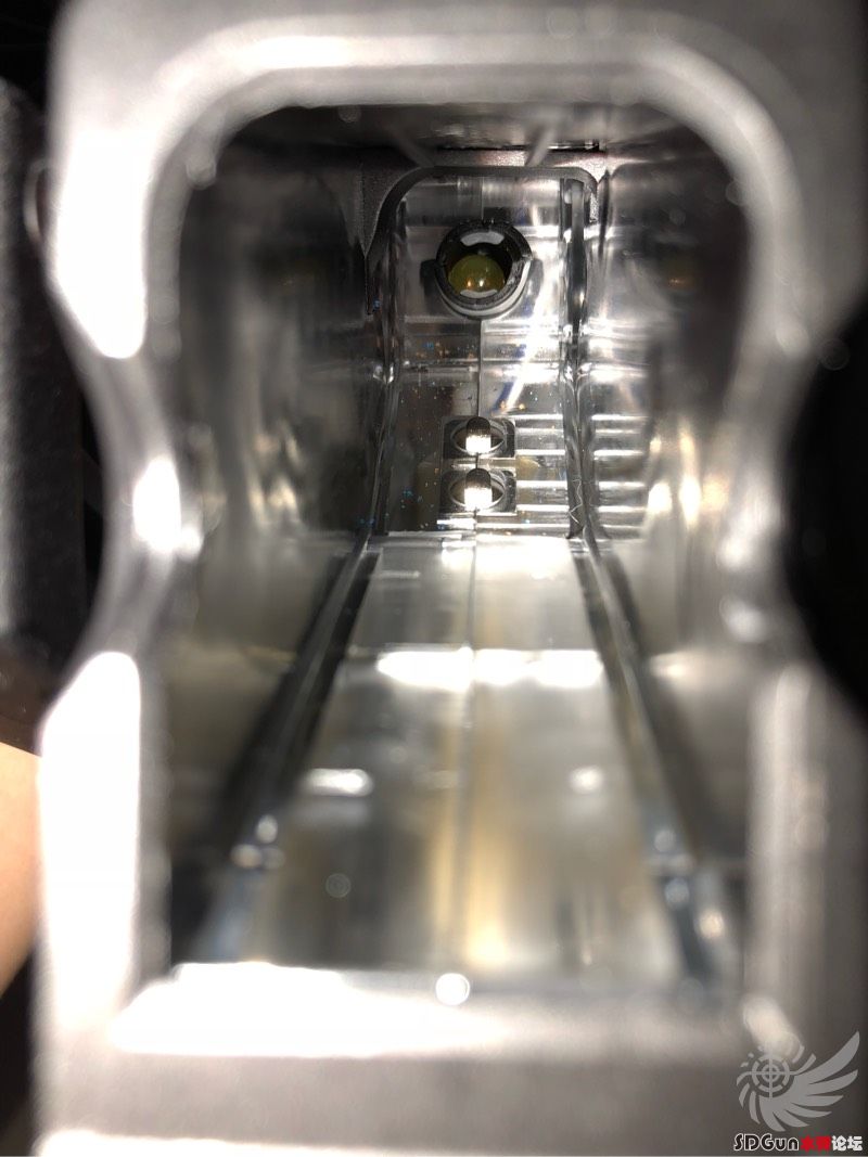

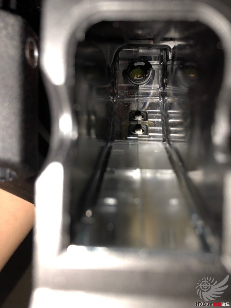

发表于 2018-11-3 15:39:49 | 显示全部楼层
大佬,我今天新到的短剑二,萌新第一把发射器,可是发不出子弹,按照您的图解到拆波箱的时候发现自己的螺丝刀伸不进去,郁闷
463
463
发表于 2018-11-3 15:41:42 | 显示全部楼层
这是图片
1299
12559
 楼主| 发表于 2018-11-3 21:12:37 | 显示全部楼层
新新新新新来的 发表于 2018-11-3 15:41
这是图片
是完全打不出弹还是断供?好不好完全不用拆的

发表于 2018-11-4 14:02:30 | 显示全部楼层
现在装回去了,断弹,这个我打算按帖子里的弹夹垫电工胶布试试
463
463
发表于 2018-11-4 14:48:19 | 显示全部楼层
头哥,这个是不是所说的卡弹,打几发就发不出了,取下弹夹后三通的地方是这样的,泡发的弹感觉大小是一样的
1299
12559
 楼主| 发表于 2018-11-4 16:26:41 | 显示全部楼层
新新新新新来的 发表于 2018-11-4 14:48
头哥,这个是不是所说的卡弹,打几发就发不出了,取下弹夹后三通的地方是这样的,泡发的弹感觉大小是一样的 ...
是的,你垫5层看看吧,我自己是垫了5层
