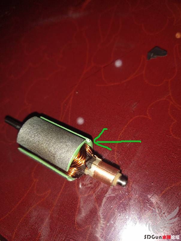

发表于 2019-3-2 23:35:43 | 显示全部楼层
愤青头哥 发表于 2019-3-2 23:13
电机不用换,11.1射速我已经感觉妥妥的了
我的电机这里脱了一点胶,还能正常使用不,会不会漏电啊
1299
12559
 楼主| 发表于 2019-3-2 23:44:44 | 显示全部楼层
你这么无聊的话直接换个好一点的电机好了,既然都拆成这样了

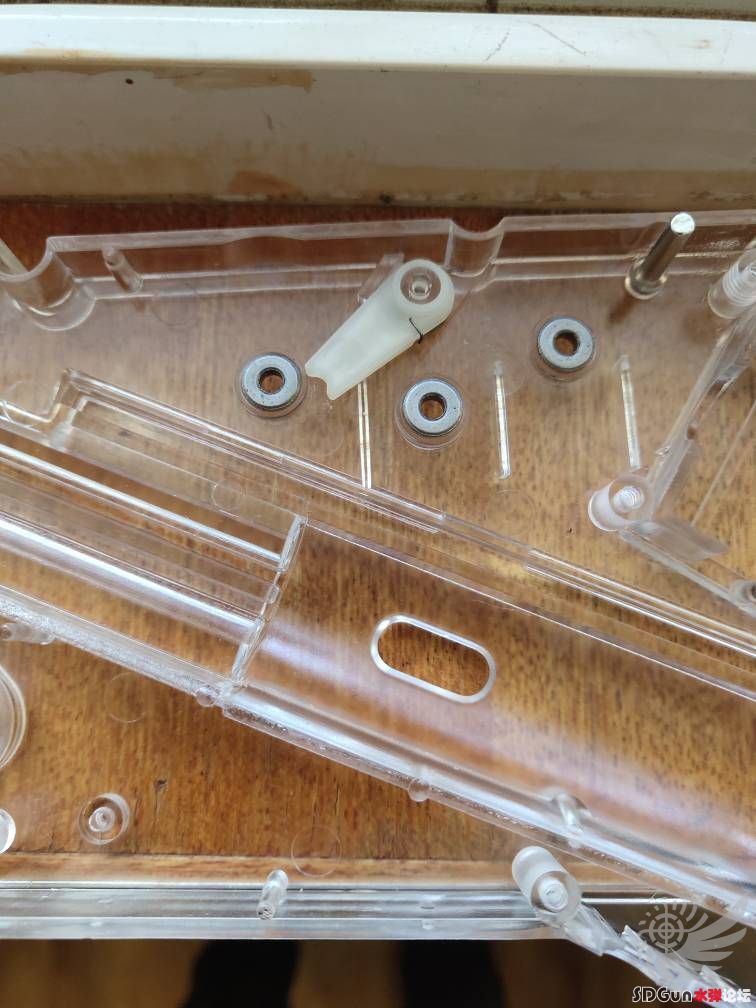

发表于 2019-3-3 17:38:49 | 显示全部楼层
头哥,帮我看看这个东西装对没有,我这种装上去后好像没什么作用,请问这东西有什么用啊
1299
12559
 楼主| 发表于 2019-3-3 19:37:18 | 显示全部楼层
喝止逆齿一样得作用,现在是没问题的

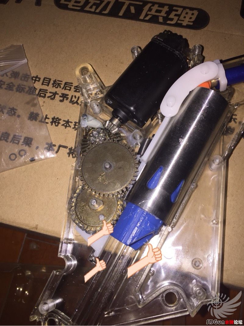

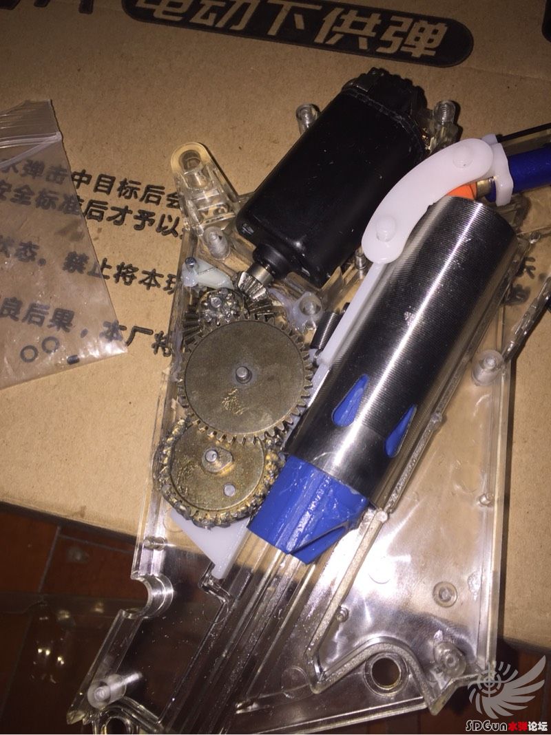

发表于 2019-3-19 13:30:15 | 显示全部楼层
桥齿和桥和天梯这样子安装?
3245
3245
发表于 2019-3-19 13:30:58 | 显示全部楼层
愤青头哥 发表于 2019-3-18 10:36
我不太清楚你说的意思,不过必须是弹簧释放状态的样子就对了
我在下面发了俩图,大拇指标注了三处我安装的位置,大佬能帮我看下对不对吗
1299
12559
 楼主| 发表于 2019-3-19 23:36:47 | 显示全部楼层
不太看得出来,反正你啦天梯的齿牙不能想着天梯就对了,我也不知道怎么说
