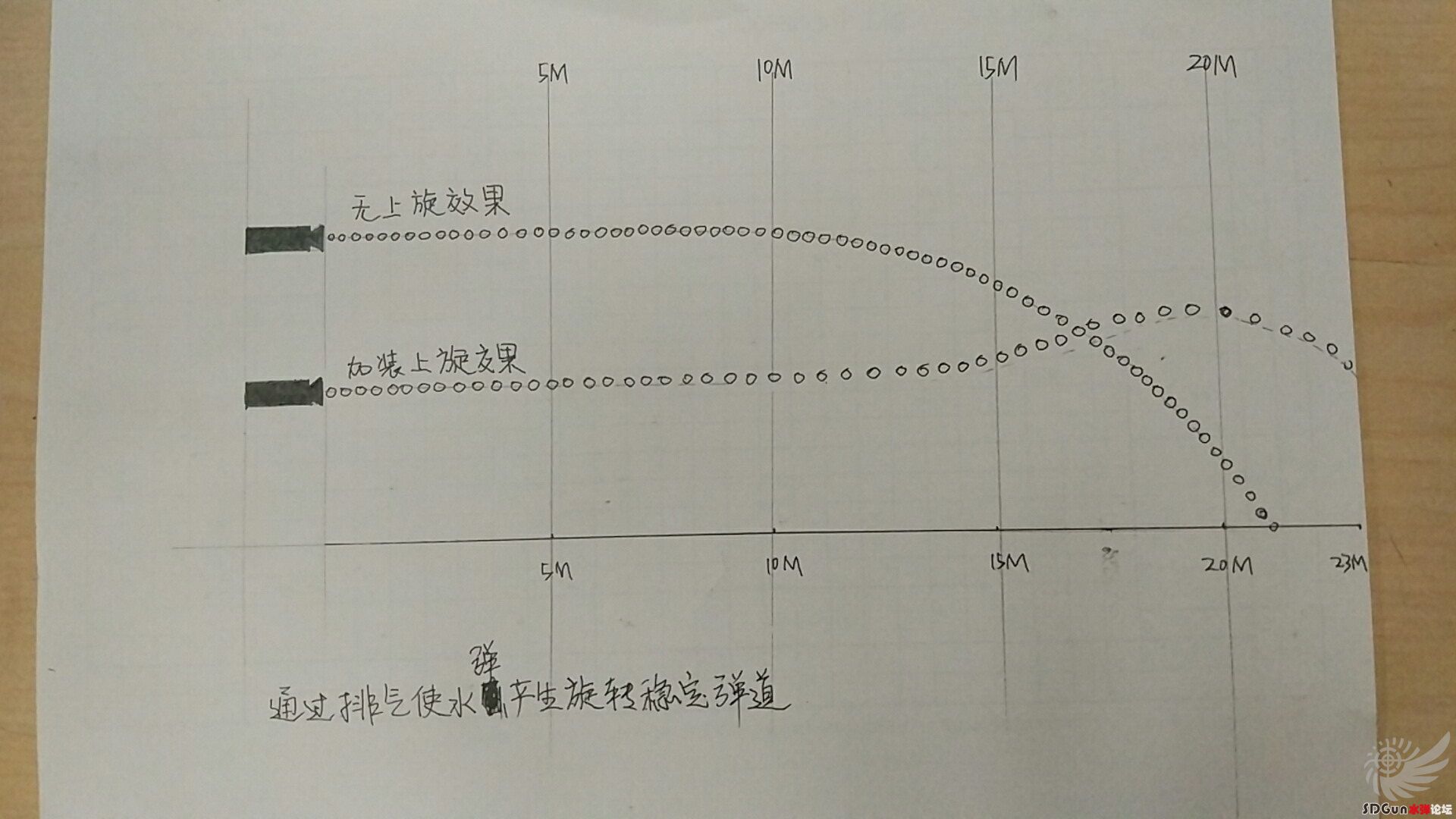

 楼主| 发表于 2018-10-16 20:18:14 | 显示全部楼层
飞鲨之翼 发表于 2018-10-16 20:06
顶,问下大佬短剑原厂散步较大可能是什么原因?怎么固定内管?
补充要点2:上面提到短剑内管的内经是7.3-7.4,但是大多数人泡弹都是泡到7.5左右的,弹经大于管径,打出来的弹道是非常迷的,装了上旋最轻也是弹道末端上翘严重,严重的直接成喷子,现在上旋是可调的天下,泡蛋你放一点点盐,稍微缩一点点,只要不低于7.0,弹匣是滚得上来的,如果你怕控制不住,缩太厉害,弹匣下面贴多几层电工胶带就可以,这个理论可以适配到任何发射器,特别是新威尔m4
1299
12559
 楼主| 发表于 2018-10-16 20:31:58 | 显示全部楼层
借别人的图给你大概说明一下,完美的弹道是吹出来的,不是挤压蹦出来的,所谓吹出来的意思就是弹经小于管径0.35左右,这样打出来的初速相对较低,这样打出来的弹道就如同下图无上旋的效果那样抛物线,他的着弹点是比较集中的,但是如果你的弹经等于或者大于管径的时候,弹在管里面受到挤压,在出管的时候挤压得到释放,从而产生强烈的影响水弹飞行的不规则体形变化,这种情况下的弹道就如你描述的那样散步很大,四处飞散

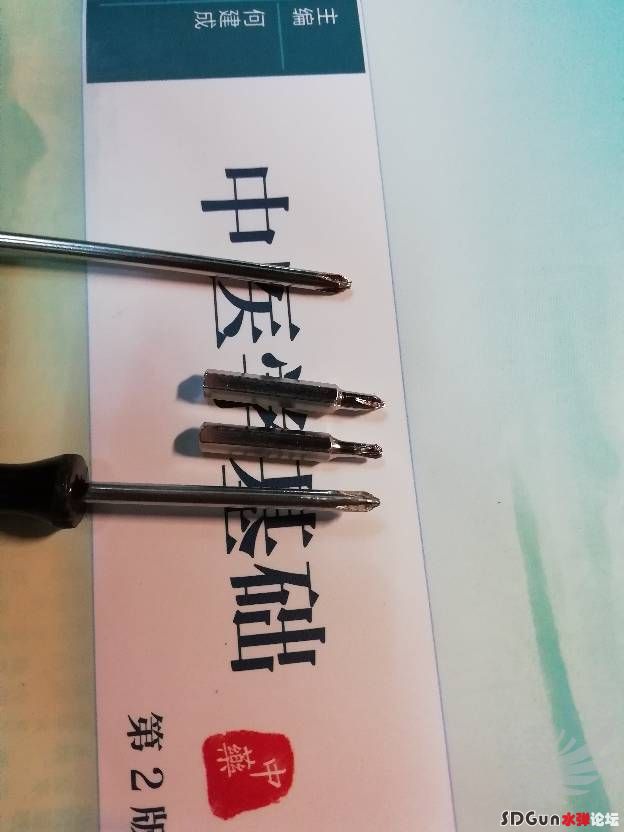

纸某人 发表于 2018-10-16 20:34
拧坏四把螺丝批都拧不下来波箱的螺丝,这咋办啊
这个。。。我没办法解决,我只听说过拧坏螺丝的,拧坏螺丝批的还真的是第一次见,难道你都拧坏四把螺丝批了,螺丝还没滑牙???
2298
20498
发表于 2018-10-16 20:59:38 | 显示全部楼层
愤青头哥 发表于 2018-10-16 20:54
这个。。。我没办法解决,我只听说过拧坏螺丝的,拧坏螺丝批的还真的是第一次见,难道你都拧坏四把螺丝批 ...
螺丝看起来状态还行,就是四把螺丝批都被拧成小一号的了
1299
12559
 楼主| 发表于 2018-10-16 21:03:12 | 显示全部楼层
你的工具和波箱螺丝来点图看看
2298
20498
发表于 2018-10-16 21:11:23 | 显示全部楼层
愤青头哥 发表于 2018-10-16 21:03
你的工具和波箱螺丝来点图看看
我已经放弃了……现在装回去,话说水弹泡太大是会时不时碎弹尿弹的吗?本来打算打磨下三通,没取下来用手电照了下三通也没看到里面有毛糙,还有就是请问下波箱这里里面有些碎弹影响什么吗?
